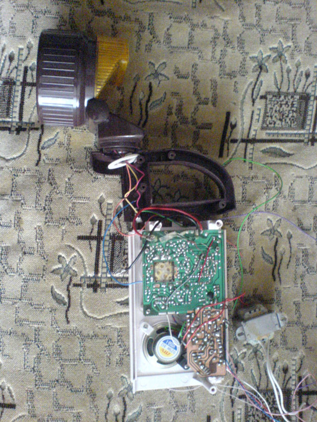

Такая проблема: достался китайский фонарик, в котором вместо штатного 6 вольтового аккумулятора был вставлен блок щелочных, отечественных, от военной радиостанции.
Из-за испарений щелочи, все провода очень окислились и при раскрытии, практически тут же пообламывались.
В итоге есть нормальный вонарик, а вот куда подключить провода, ведущие на все лампы - я не знаю.
У кого под руками такой девайс, объясните пожалуйста. |
m.ix
Master Mixa
Сообщения: 1972+
| igor_more, Фотки подробные своего фонарика и двойника выложи. |
igor_more
| m.ix писал: | | igor_more, Фотки подробные своего фонарика и двойника выложи. |
Прикрепляю к сообщению фотографии фонарика.
На первом фото, сложил все составляющие устройства в кучу, чтобы показать внешний вид собранного фонарика. На втором фото – фонарик со снятой крышкой. В нижней части платы видно, как я снял лаковое покрытие с дорожек, зачистил плату и заново перепаял детали. В том месте, особенно наблюдалась коррозия из-за испарений щёлочи и некоторые места пайки и детали потеряли свою прочность. Пришлось детали с той части платы выпаять, зачистить мелкой наждачкой плату, покрыть её паяльной смолой и заново впаять, согласно номиналам, наши, проверенные временем и качеством советские резисторы вместо китайских. Также были заменены все конденсаторы, ножки которых также поддались коррозии и нормально не припаивались.

Меня настораживает коричневая плата, внизу возле динамика Кажется там не только аккумулятор заменили...
Провода со вторички транса вроде не оторвались (красные), или вторичка это белые?
Ищите на плате диодный мост из 2х или 4х диодов, там и кондер порядка 1000мкф.
Люминисцентные лампы похоже уже искоренили.
Осталось подключить: фонарь - прямо через выключатель на ручке к аккумулятору,
радио - наити распиновку микрухи на которой оно собрано, в Инете, если запитается радио должны заработать и часы.
Желтую мигалку - не уверен где, но если очень нужно - что-то подобное у меня лежит, правда не в лучшем состоянии, могу посмотреть. |

Коричневый цвет платы, как и писал, это я повыпаивал в том месте все детали, зачистил печатную плату и снова впаял компоненты. Щелочь полностью "подняла" лак в этом месте и медь начала обильно корродировать. Под вспучившимся лаком некоторые дорожки очень истончились и их пришлось пропаивать.
Что касается люминисцентных ламп - они есть, только вот куда припаивать теперь буду разбираться благодаря подсказкам. Просто насколько я понимаю, подключать высоковольтный трансформатор без нагрузки (люминисцентных ламп) нельзя. Те провода, что есть, это я уже их впаял на место оторванных от платы (по остаткам мест пайки).
Радио уже играет , а вот сирена - что-то нет. |
