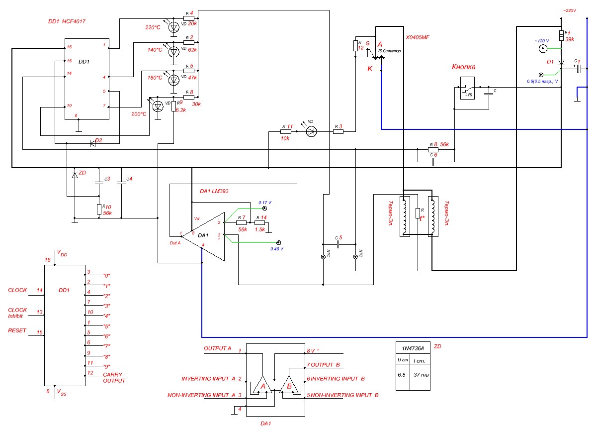

Дело в следующем: достался KEMEI KM-19108 c контроллером температуры,вышел из строя Тиристор(Х0405MF),хотя он полностью похож на симистор(проверял и туда и сюда проводит и от разного напряжения(+ и -) управляется.Дело вот в чём прогорели напрочь два сопротивления R12 & R3. Я схемку составил,надеюсь не ошибся,как возможно сопротивления высчитать, или уж подсмотреть в рабочем утюжке.

Стабилитрон у тебя на сколько вольт стоит? Номиналы сгоревших сопротивлений можешь посмотреть на схеме любого терморегулятора на тиристоре или семисторе. Светодиод к R3 целый? Возможно и LM393 заменить надо будет. И схема неправильна - посмотри запитку нагрузки через симистор. На одну фазу приходят или ноль. улыбка
PS: Симистор просто так не пробивается. Где то в нагревателе кз или сильно мокрые волосы были? А может ты востанавливаешь оружие киллера? голливудская улыбка
Номинал ZD не смотрел,прозвонил(выпаял его),он целый,U на схемке 6.6-6.5 Вольт.
Светодиод конечно же сгоревший(заменил на зелёный).
Нагрузку правильно начертил,везде так(один контакт через симистор,другой от линии АС).Если я правильно понял ток G по даташиту max 50мкА?,а как напряжение управления найти?

JMCJ писал:
Посмотри
JMCJ писал:
Номинал ZD
Нет стабилитронов на 6,5 В. Где то, похоже, садится напряжение.
JMCJ писал:
Нет не правильно. Нижний конец нагревателя необходимо к 220 В до R1.

Там и с управлением симистором - косяк на схеме, насколько помню, когда смотрел первый раз

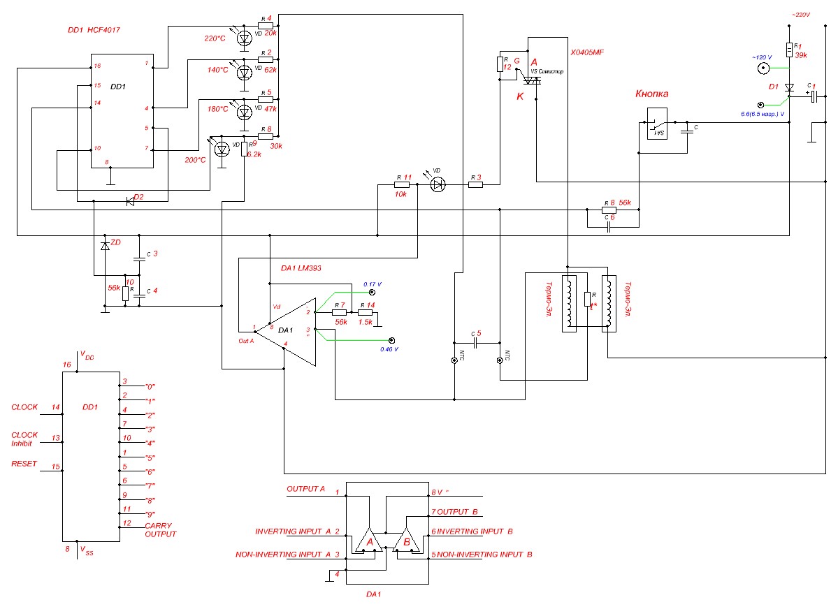

Ну вот схемку поправил,да с подключением нагрузки я ошибся,спасибо за подсказку.
Стабилитрон 1N4736A - Ust=6.8V,Ist=37ma,получается что напряжение в порядке.
Мастера электронщики,подскажите как мне высчитать прогоревшие резисторы,что мне нужно учесть(ток упр.,напр.упр.)туговат я на такую логику.

JMCJ,
В даташите указан резюк закрывающий.

R7 в схеме включен неправильно, Полагаю, что точка соединения с R14 должна быть соединена с 2 LM393, другой конец на питание 6,8 В.
KRAB писал:
А R12 (1 кОм) должен быть между управлющим электродом и катодом, а не анодом. R3 ставь наугад кОм 7,5.

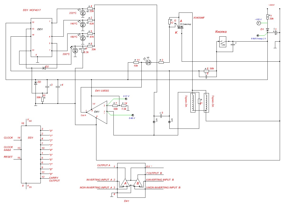

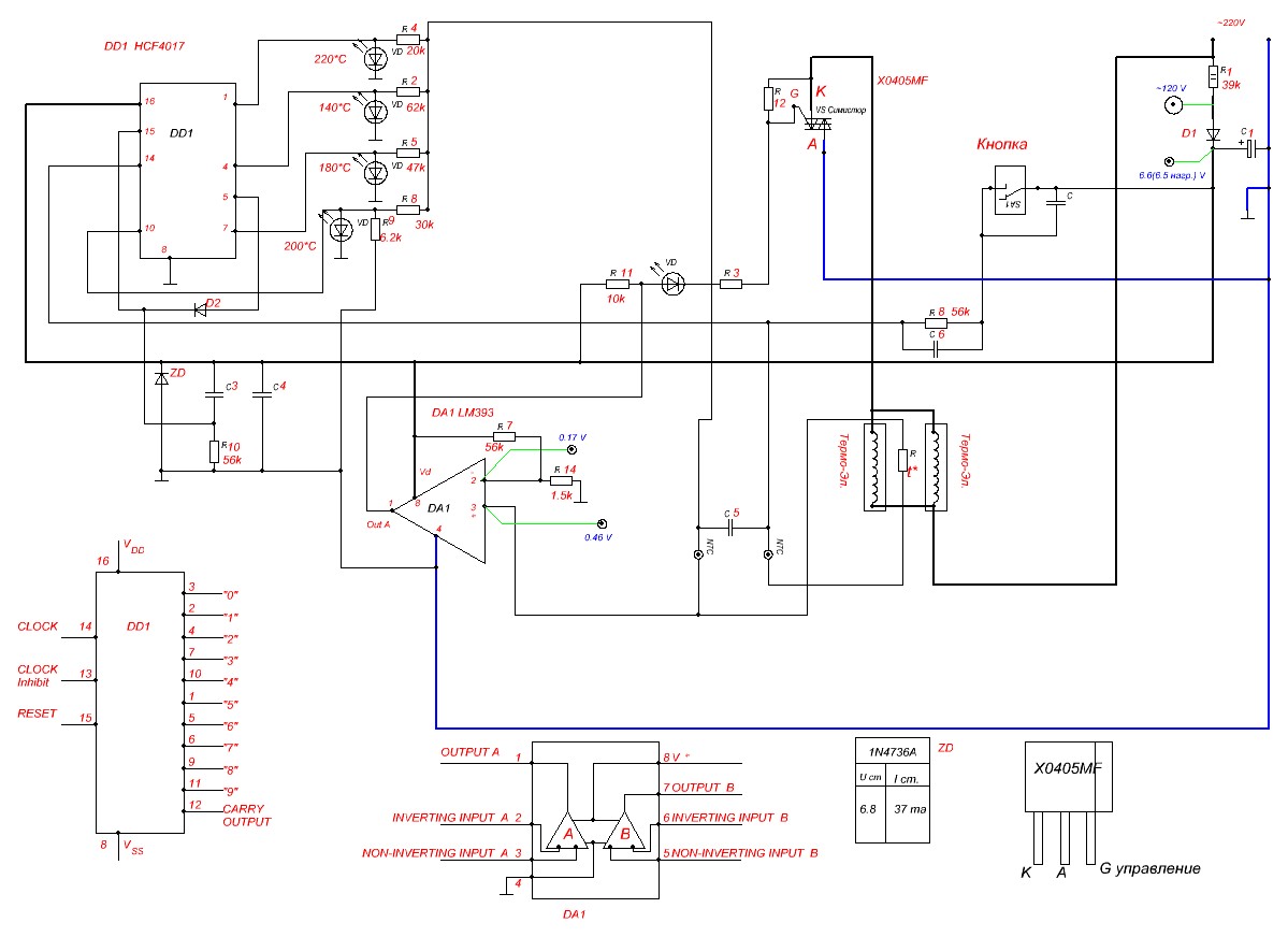

Ммм..дааа,то ли жизнь косяком,то ли я в ней косячу(спасибо исправил в схемке),конечно А перепутал с К,R7 как вы и сказали так и есть(моя халтура) исправил.
Причина полагаю в следующем: Она его уронила, её папа собрал,а терморезистор на место не поставил(он на плате был когда я Плойку разобрал),наверное так.
Подключил R12-1Ko и R3-7.5Ko не фурычит.Индикатор переключения температуры работает.Тогда попробую LM поменять,потом отпишусь.

Не правильно исправил. Анод на термоэлент должен подсоединяться.
Перед заменой LM посмотри напряжение на выходе 1. Если там около 6 В. менять не стоит. Необходимо уменьшать номинал R3.

JMCJ писал:
И ты продолжаешь дела папы. Зачем на схеме подсоеденил его к 14 ноге DD1?

Поменял LM,заработал индикатор мощности,но плойка не греет,при сопротивлении R3-7,5Ko не греет,снизил до 10 Ом (Ug-0,24 V,max=0,8(даташит),не греет,U на 1 выв=1.78.....наверное не быть мне победителем в этой схватке.
