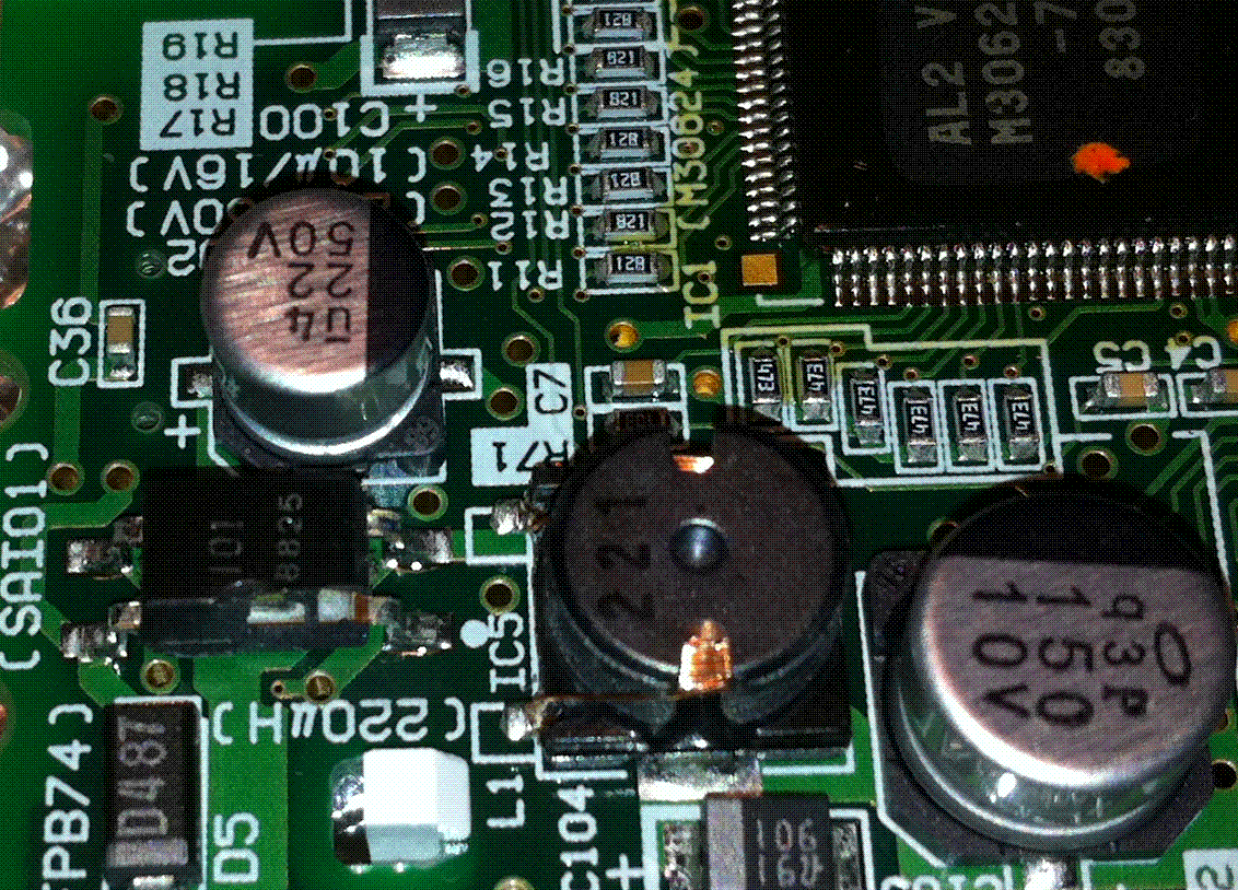

Коллега подал питание на Mitsubishi AL2-24MR-D 80вольт вместо 24. Никакие калькуляторы SMD кодов не помогли мне опознать этот элемент. Похож на диодный оптрон.На фото который развалился, на плате обозначен IC5, на нём надпись I01 8825.
Господа эксперты, пожалуйста, что это и ближайший аналог.

voldemar-v, там же деталюхи расписаны. Искать надо SAIO1 http://www.hqew.net/product/SAIO1_14D09162ACC845B8866642C4E9D09494.html

Спасибо , вот он Sanken SAIO1 http://www.datasheetcatalog.com/datasheets_pdf/S/A/I/0/SAI01.shtml
Может посоветуете аналог \ аналоги ?

так это ж , вроде, стабилизатор пятивольтовый голливудская улыбка

Целый день сегодня искал подобный 4-х ногий СМД стабилизатор, не попалось ничего.
Наверно проще удалить этот обломок и его обвязку и присоединить моноблок типа "Ирбис" или другой вход. 25-30В вых.5В 0,5А (если влезет внутрь корпуса)

крен не устраивает что ли?

КРЕН в этом случае очень сильно грется будет.
Для исклюения этого тут и применён импульсный стабилизатор, не так ли?

проц-то хоть живой? сначала проверил бы внешним бп

Может вот такой поставить на MC34063 http://radioded.ru/skhema-na-mikrokontrollere/ponizhaiuschiy-impulsnyy-stabilizator-zamena-kr142en5-i-7805

Подал внешнее 5В - меню нет, дисплей пустой, только подсветка, таким образом вывод : процессор успел умереть. Всем спасибо за рекомендации и внимание к теме.
