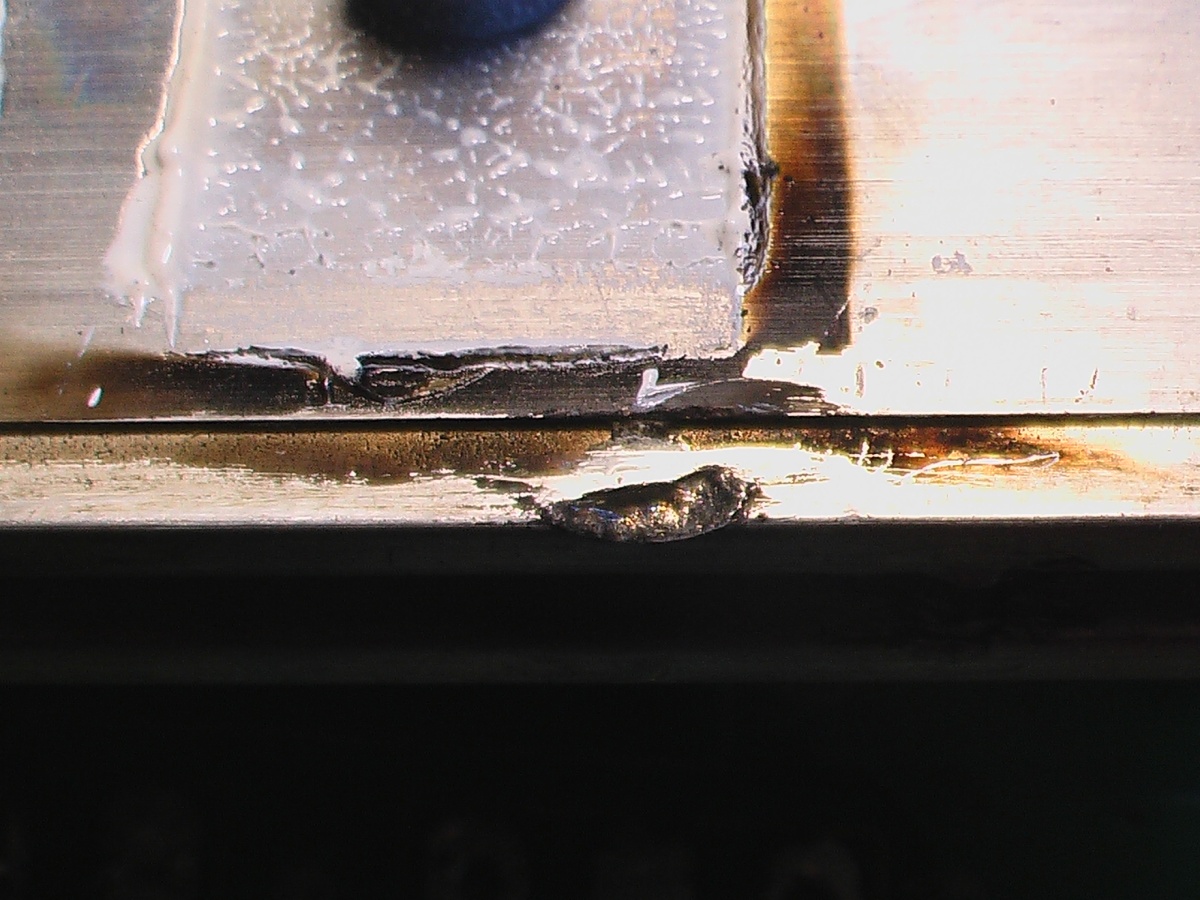

Состав: силовики FGH40N60; драйвера А3120; ШИМ-управления UC3845. Аппарат пришел в таком состоянии: БП запускается, диод на панели горит зеленый, вентиляторы крутят, 300 вольт четкие, питание драйверов в норме, 15 вольт стабильны ---- на выходе ничего нет!!!
При тщательном осмотре была найдена прогоревшая дорожка (300 вольт на плату управления шим UC3845 и MC33074). Дорожку спаял включил в ХХ на выходе 80 вольт!!! Наверное поспешил решил попробовать варить --- результат выгоревшие силовики и их обвязки!!! Соответственно вопрос ПОЧЕМУ??? схема Ресанта 250А почти идентична моей но есть не большая разница в силовом блоке! прошу помощи в схеме и в поиске причин моей неудачи!!!

Смотри выходные диоды, проверь обратные диоды силовых тр-ров D10 и D2.
Проверь метализацию отверстий, тех через которые крепятся радиаторы транзюков.
Проверь оптотранзисторы IS2 и IS3. Проверь переменный резистор задающий ток.
ДОБАВЛЕНО 21 Февраль 2013
На фото присосало ногу силового транзистора к плохо закреплённому радиатору
Бывает и так

благодарен и за это диоды целые но вот боюсь надо менять почти все жду транзисторы (заказал) выкину наверное все вместе оптотранзисторами и задающим ШИМом
ДОБАВЛЕНО 22/02/2013 00:37
да вот еще в одном из кондеров по 300 вольтам дырка в корпусе (прострелило) но крышко не надулась и не взорвалась!!!!
