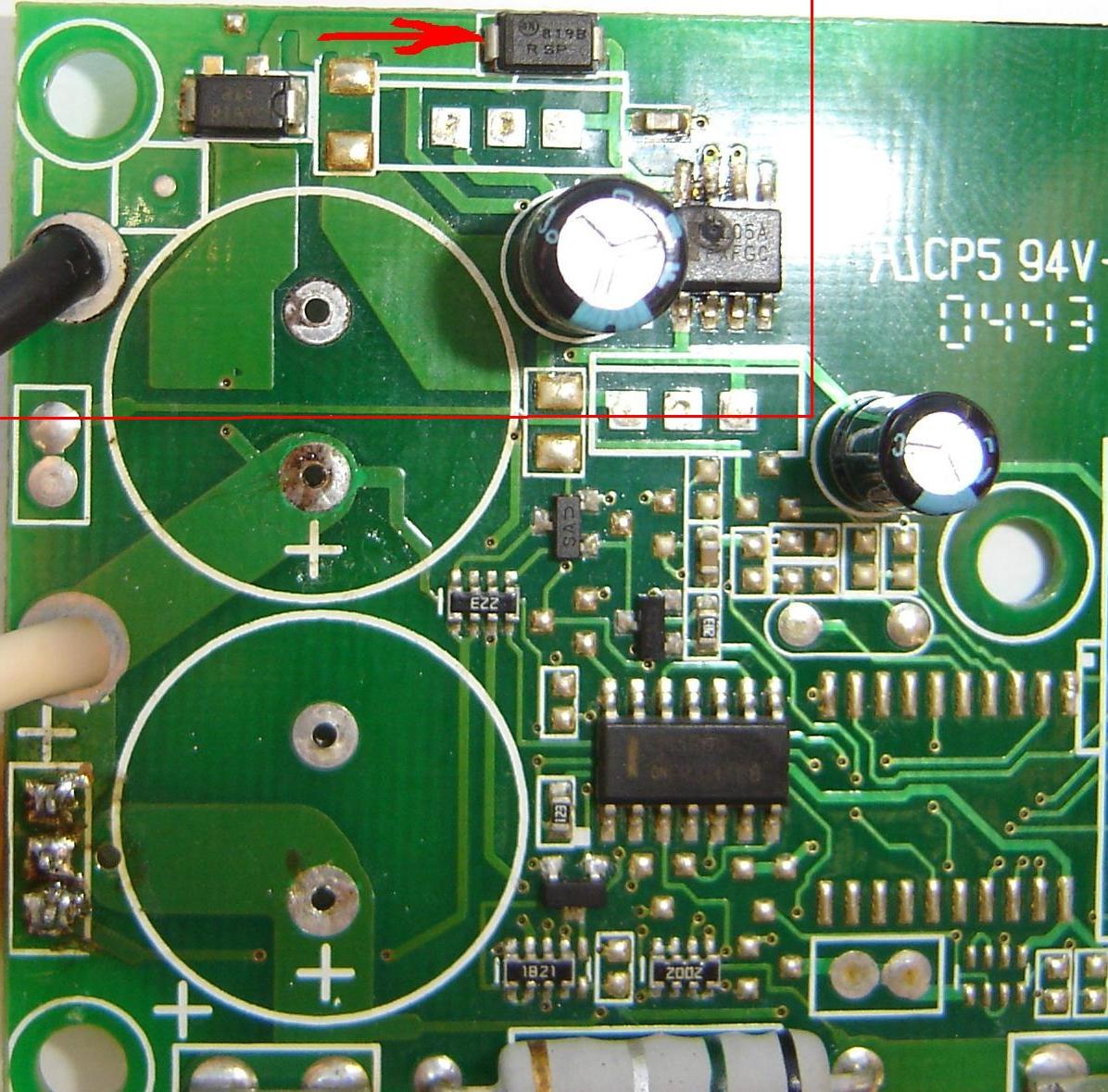

Добрый вечер Орлы.
Может кому попадалась такая схема включения 7805 – помогите с теоретическим обоснованием. А если точнее то, что за хрень стоит поле диода? Звонится на 17Ом в обе стороны, хотя выглядит как полупроводниковый элемент. На ум приходит только диод 1N5819, но уверенности нет. И зачем использовать Шотки для падения напряжения.
P.S.
На входе имеем примерно 38В. Они должны понизиться до 30В (максимальное входное для 7805) пройдя ч/з две хреновины.
 Размер файла:  235.18 КБ
 Просмотрено:  399 раз(а)

Сообщение #3 От 24/02/2014 18:48 цитата
http://pdf1.alldatasheet.com/datasheet-pdf/view/259858/KEXIN/819B.html
похоже на это?

Stajor
Сообщения: 233
Сообщение #5 От 24/02/2014 19:24 цитата
Допустим что это стабилитрон (вероятность 95%).
Чет я такого включения 78хх не видел раньше, или отстал от жизни?
misha7, Нарисовать дело хорошее, да только рисовать нечего: 3-и детали. На вход 7805 идет напруга ч/з диод и стаб. 5,6В 1Вт.
Первый точно диод?
Stajor
Сообщения: 233
Сообщение #7 От 24/02/2014 19:48 цитата
viktor_ramb, Первый диод(германиевый, даташит находил где-то), с него на катод стаба. Далие на вход 7805.
Готов выслушать Ваше мнение по поводу выриантов подобного включения.

Stajor писал:
Включение действительно нестандартное, но вполне корректное с точки зрения схемотехники, вот только не сильно надёжное, о чём свидетельствует вылетевшая 7805 - я бы стабилитрон поставил на бОльшее напряжение, только стабы на бОльшую напругу имеют меньший мах.допустимый ток, хотя сама 7805 выдаёт не более 100 мА - может с неё сосали по максимуму и в условиях двух предельных режимов ей приснился писец?
Stajor
Сообщения: 233
Сообщение #10 От 24/02/2014 21:10 цитата
Да нет, пробовал запускать с внешними 5В. Потребление 15мА. Всё работает, выдаёт стабилизированные 30В как и задуманопроизводителем. 7805 сдохла т.к. стаб. пробило и на него все 38В пошли. Что является перебором для данной МС. Плюс электри могут дать в сеть и лишку, а там обычный транс.
С этим то всё ясно. Просто такого решения я еще не встречал. По инерции предположил, что два диода задают падение напряжения перед МС, но сразу понял, что это бред. А бред по-английски - это хлеб. Потому и решил спросить у Орлов совета.
По поводу схемотехники... меня такой сх-ке не учили, я нихрена не понимаю как оно должно работать. Но вот к мысле про стаб. большего номинала тоже пришел. Пусть себе МС греется, она для того и создана. К тому же на плате есть место и под ТО-220.

Сообщение #11 От 24/02/2014 21:28 цитата
Stajor,
С точки зрения надёжности и долговечности греться должен элемент с меньшей степенью интеграции!
Или ТО-92 ! подмигивание

Stajor,
Сомневаюсь в этом утверждении, носильно спорить не буду - цепь гашения лишней напруги действительно нестандартная, т.к. ток в ней ограничен номинальным током стабилитрона, зато если стаб останется без нагрузки, но напруга на его входе точно не превысит заданное значение, как в случае с гасящим резистором, который применяют при постоянной нагрузке стабилизатора.
ДОБАВЛЕНО 26/02/2014 18:03
Stajor,
а по долговечности: ТО-220 рассеит всё без радиатора и не нагреется,
А стоимость? Кидайцы каждый фынь (1/100 юаня) считают, возможно эта цепь из диода и стаба была расчитана на работу в базу неустановленного в данном варианте ключа, а при исключении последнего эту цепь использовали для гашения излишнего для стабилизатора напряжения - я бы стабилитрон поставил побольше, снизив входную напругу на стабилизаторе - скорее всего близкая к предельной напруга и явилась причиной его выхода из строя.
