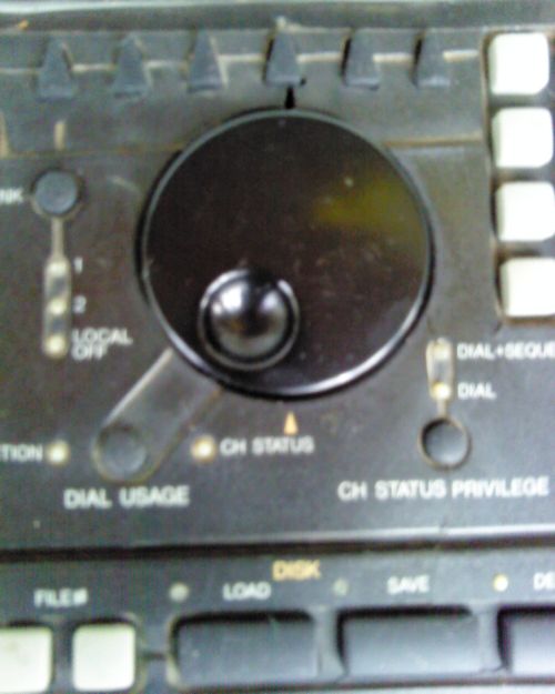

Клавиши Yamaha PSR SQ-16 зависают, иногда при повороте колеса DIAL удаётся поймать положение при котором более-менее работает,
аппарат после пожара . Выпаял - прозвонил , все 3 контакта замкнуты между собой , сервиса на аппарат к сожалению нет . Вопрос - кто сталкивался или знает как должно быть на вращающейся кнопке DIAL
  Pic_1209_194.jpg  43.37 КБ  Скачано: 452 раз(а)

н кодер что ли? если так, то когда крутишь должно периодически размыкаться и замыкаться...

да н кодер значит его нормальное состояние замкнутое а при правом врашениии происходит размыкание-замыкание одного контакта при левом другого ? Дело в том что ещё не работают кнопки + и - (резинки целы) у них та жа функция что у н кодера , да и сидят они наверняка на одной шине.

Sarbon, не так. Нкодер всегда замыкает, размыкает оба контакта, со сдвигом по углу поворота. По последовательности замыканий электроника определяет направление вращения.

Выпаивай, разбирай, чисть - ничего там сложного нет ... я лично делал и их и энкодеры не раз, буквально на днях в штатовском Ensoniq MR Rack - разбитые 2 энкодера на керамике за пол-часа заменены на другие с сохранением внешнего вида и т.п.. А родные бы ждал и ждал ... и цена их ...

KRAB, Уже сделано временно востановил (пока новый придёт) - ловить рабочие положение теперь не надо . Над н кодером стоит плата усилителя а там дорожки 5 в стабилизаторов возможно коротили на выводы кодера не работают нужные кнопки + - volume pan могло ли этим выбить контролер

Lenchik, случайно не в курсе распайка выводов кодера всего их три на плате два через диоды один прямой , прямой скорей всего должен быть на центральном выводе кодера тот который замыкает-размыкает с крайними

Sarbon, проверь с выпаянным энкодером работу кнопок .

shov244, сразу пробовал- без результата (те же яйца только в профиль)
а вот контролер живой назначил педаль на не рабочию кнопку переключает -уже легче
KRAB, опроса нет ,без схемы не знаю насколько хватит времени свободного от другой работы.
