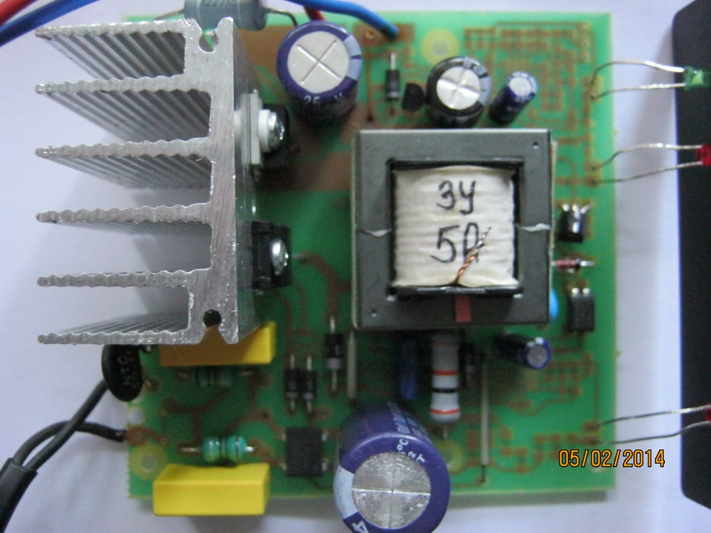

Сообщение #69 От 21/01/2018 14:19 цитата
менять трансфоматор в этих девайсах нет никакого смысла.
эти днепры непонятно кто собирает.
был в ремонте недавно днепр8.во первых,трансформатор греется,точнее не трасформатор,а сам винт которым он крепится к плате.наверно до 300град нагревался,текстолит возле болта почернел.
примотал транс. жгутом из ниток к плате,хоть не греется так сильно.транс в броневом сердечнике.
когда при работающей зарядке винт поднести к отв. сердечника,винт магнитися к сердечнику.
или зазор нерассчитали,или материал сердечника.чашки были склеены, не хотелось колоть.
радиаторы вырезаны хз из чего,между транзисторами и радиатором зазор 1мм,просто заполнен термопастой.поставил дополнительно пластину между транз. и радиатором.сам радиатор к плате был приклеен каким то герметиком.
ну и вдобавок куча непропаев.

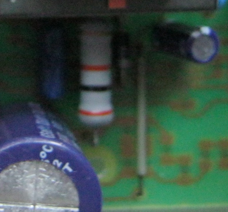

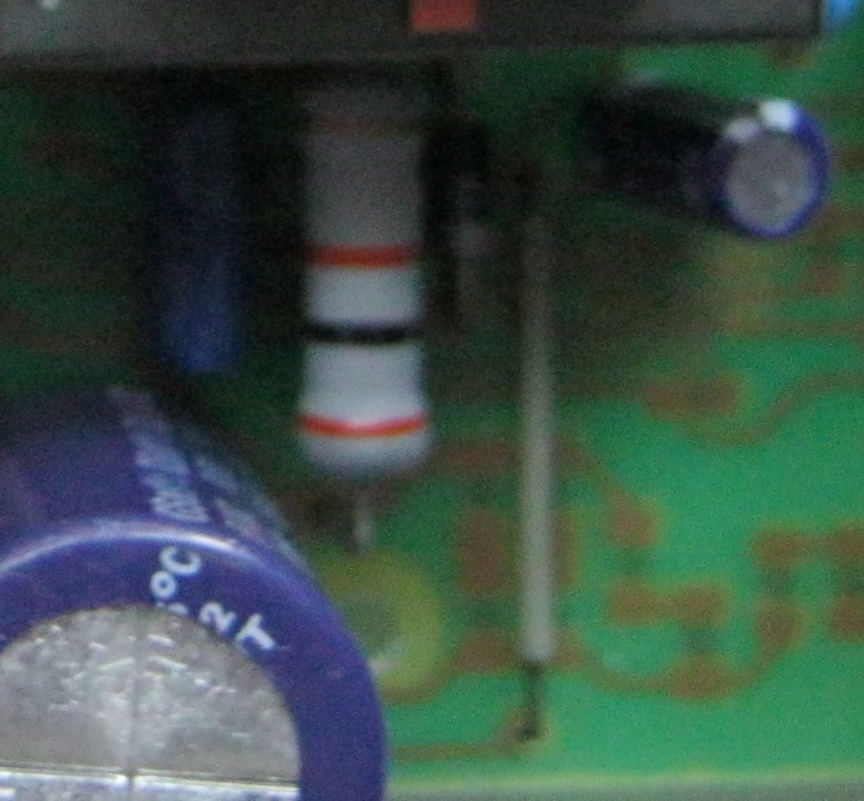

Сообщение #72 От 28/01/2020 17:31 цитата
конденсатор на 0,01мкф 630V каким образом влияет на работу зарядного? Номинал большого резистора?(у меня почемуто не такой, как у автора темы на фото).

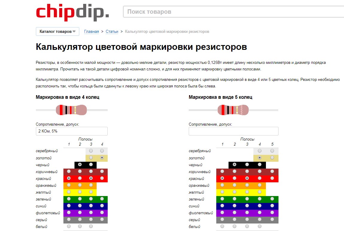

msvsanjok
Сообщения: 67
msvsanjok
Сообщение #74 От 29/01/2020 11:19 цитата
skolin, Как спросил-так спросил. А вопрос мною был задан именно так, потому что иногда ответ можно получить быстрее не от профи, как ты. Профи, иногда, выпендрежниками бывают и ответа от них не дождешся, желчи много у них. К чему эти понты? Нет желания отвечать, то с женой на кухне так разговаривай!( А, если такой умный, то написал бы умные ответы на глупые вопросы, букв бы меньше было.)
skolin
Сообщения: 1223
Сообщение #75 От 29/01/2020 11:29 цитата
А зачем туфту в профиле писать, ведь видно что не спец. А если не спец зачем туда полез? Здесь форум не для клиентов, если при регистрации вообще что то читал.
msvsanjok
Сообщения: 67
msvsanjok
Сообщение #76 От 29/01/2020 11:33 цитата
skolin, Ты покажи, что ты спец и не брызгай желчью. В заряднике подохло много чего(транзистор, диодный мост, шимка, резистор). По гарячей линии все. Резистор духватный в моем случае не такой, как на фото автора темы(другой номинал), вот я и спросил, не должно б так быть. И зачем тут "меряться пиписками", больно умный? Нехороший ты человек, злой. Еще, покажи ка мне ту схему на "Днепр 2" с позиционными номерами(обрати внимание на номинал резистора на схеме и номинал определи по фото платы автора темы), чтобы я правильно задавал вопросы. Она есть, схема с номерацией всех деталей, как и положено?

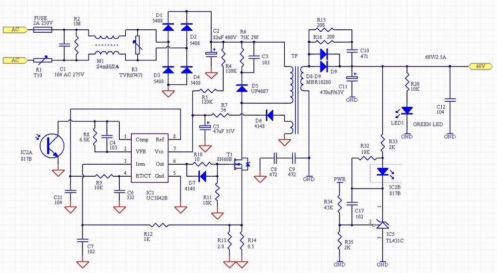

Сообщение #77 От 29/01/2020 12:04 цитата
Ну хоть бы показал на фото что имеешь ввиду. Схема на первой странице. Если вот на этом фото так номинал указан на схеме.

skolin, Какой номинал этого резистора на схеме? Нумерация резистора на схеме?

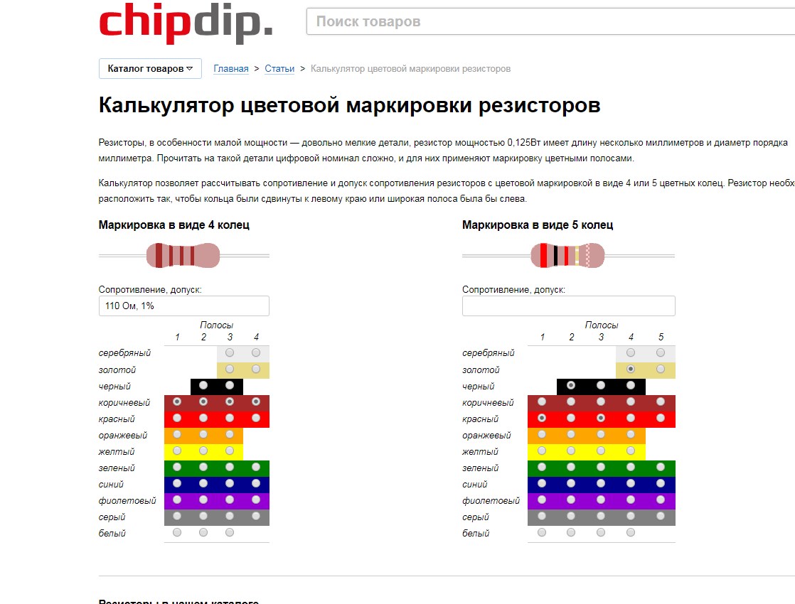

Я уже отучил свое , а позиционный номер специально не пишу . Ведь спецу это не нужно. Обычная типовая схема и это демпферный узел.
msvsanjok
Сообщения: 67
msvsanjok
Сообщение #80 От 29/01/2020 12:30 цитата

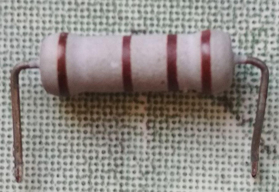

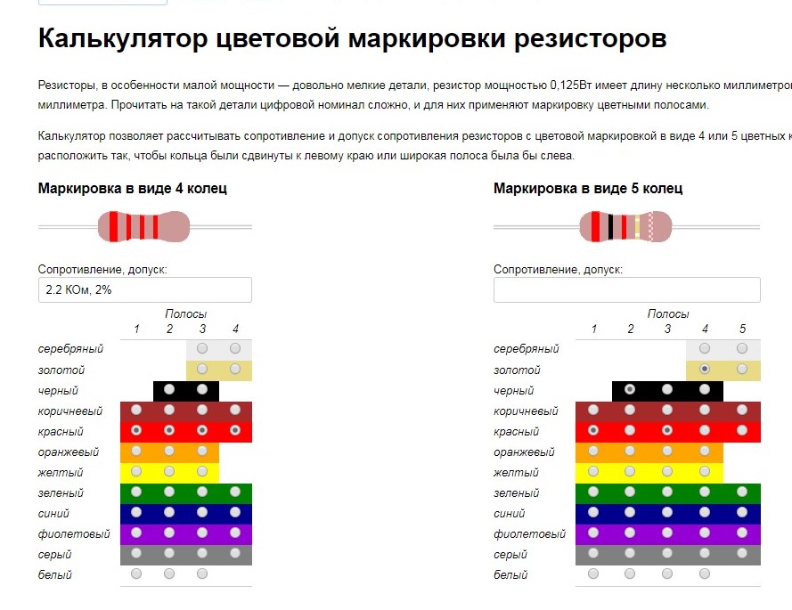

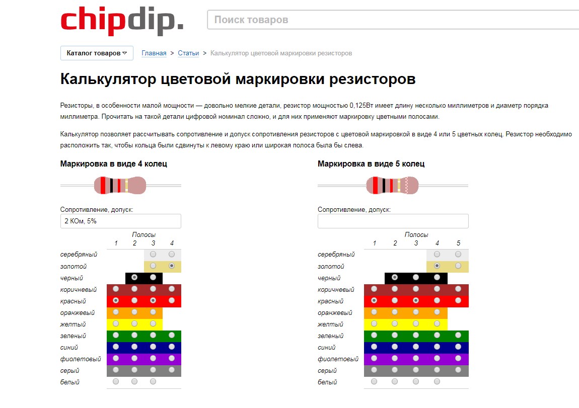

skolin писал:
Так какой номер резистора в схеме и его номинал? Вот на моей плате такой резистор(смотреть фото). Мультиметр показал 33,5кОм.(на фото линии ближе к красному, а реально коричневые, баланс белого в телефоне ...)
ДОБАВЛЕНО 29/01/2020 13:41
Мой резистор не подходит по номиналу как в схеме, по полоскам тоже, как поджарился что ли. Вот и к этому был вопрос.
