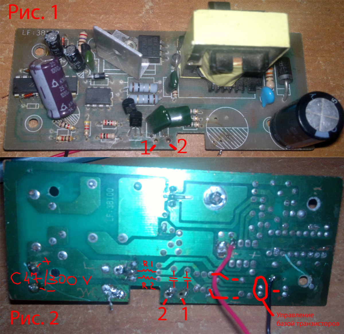

Доброго времени всем. Друг подарил стробы, Работали отменно с штатными лампами, марки к сожалению не видел, они были в маленьких фарах. В одну прекрасную ночь их оторвали вместе с проводами, блок остался, хочу подцепить другие аналогичные, но они не запускаются. Пробовал ставить от разных мыльниц. Так же ИФК 120. Ничего не идет. На рисунке 2: НА С47 мкФ 400V присутствует 300 В. Эти концы подключаю к лампам (электроды в колбе), А с выходов 1 и 2, управляемых транзисторами (MCR 100-8 P86) подается напряжение с этого же кондера через резюки и кондеры зеленые (2А 333К) на электроды поджига. Как я понимаю - транзисторы постоянно открыты и держат на резюках напряжение порядка 150-200 В, как только приходит импульс с МК - транзисторы закрываются и напряжение идет на кондеры и на выходы? Высоокоомными наушниками слышны щелчки на выходах, но прибором стрелочным напряжение не показывает... Это есть правильно? Лампы кстати штатные были вынесены от блока тонким 3-х жильным проводом на приблиз. метр от блока. Сейчас же вплотную на плату припаивал. С плюса конденсатора на колбу как бы заряд прыгал в такт работы задающего импульса. чуть чуть красная искра в колбе, в месте соприкосновения стекла с положительным проводником... И пробовал выносить на провода Может подключаю не правильно полярность или электрод поджига? Подскажите пожалуйста?

На саму лампу напряжение приходит, лампа исправна? Проверь лампу вручную
ДОБАВЛЕНО 09/10/2014 22:57
только конденсатор поменьше сделай

Да, проверял - 300 В. Лампы рабочие, с цифровых мыльниц поснимал...

shnurk1983, какое должно быть напряжение для поджига лампы на "управляющем" электроде не задумывались? В вашем устройстве , если на фото изображено все что осталось, чего-то явно не хватает. Намек на то чего не хватает в схеме от Rom-Zecs,

Электролита в параллель С47? или трансформатора? Так его небыло вовсе... Все что было это лампы еще в фарах- отражателях, но они напрямую были подключены... (

shnurk1983, а в мыльницах лампы тоже без трансформаторов зажигаются?

Все понял ) Спасибо за советы. Просто фары с лампами наверняка в себе содержали трансы, т.к. не может быть большого расстояния между пусковыми трансом и лампой без потерь в первичной обмотке. Спасибо - буду дальше думать какой транс поставить... Ведь нагрузк большая будет, запускать лампу с частотой в несколько герц...

"...или трансформатора? Так его небыло вовсе... Все что было это лампы еще в фарах- отражателях, но они напрямую были подключены... ( " Чьи слова?

Виноват ) все, заработали с трансами от стробов для наружной рекламы, всем спасибо, тему можно закрывать )
