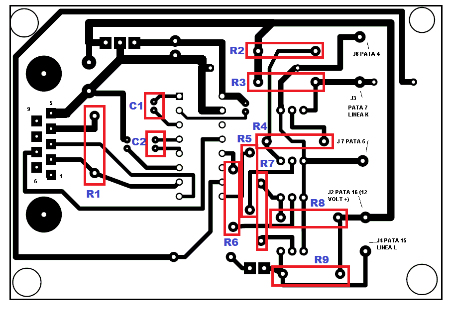

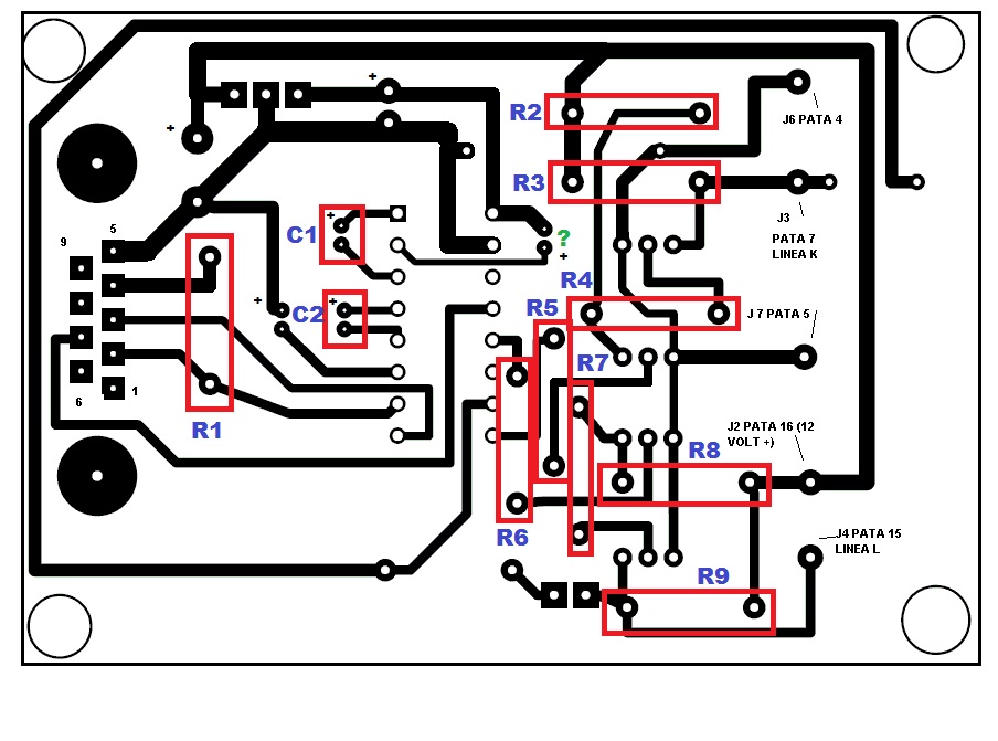

Сильно не пинайте, хотел создать тему в некомпетентных вопросах, но не могу... поэтому здесь попытаюсь.
Решил собрать адаптер.
http://www.vagclub.com/forum/showthread.php?42418-como-hacer-un-cable-para-vds-y-easyccm
Здесь его описанеие, описание компонентов и рисунок пцб. Фотки с имейджхак у меня не открываются вообще. Поэтому убив достаточно много времени в поисках, нарыл рисунок расположения компонентов для этой схемы
http://s020.radikal.ru/i707/1506/fc/9c52a03cb715.png
Но вот беда, рсунок настолько мал, что разобрать полярность кондюков, и расположения конкретных резюков, никак не получается. Увеличить изоброжение, сохранив резкость, не предстовляется возможным. Сопсна как и программы и сервисы по разборке текста. Помогите определить полярность конденсаторов относительно платы, и нумирацию резисторов.

платка

Что стоит подключить питание и самаму определить ,где +,а где-
Подключи к кренке пит(от внешнего источника) и прибором определи

Да, все что связанно с обвязом крен'ки, я уже вычислил... осталось мелочь улыбка Полярность двух кондеров, и номиналы(или опять таки обозначения с изображения) всех девяти резисторов... схемы нет, иначе, с вопросами не сувалса бы... или вот картинака с компонентами побольше, и давно уже спаял бы его недовольство, огорчение

Сообщение #7 От 13/06/2015 11:35 цитата
1выв +
3выв-
2выв+
16выв-
4выв+
5выв-
6выв - а + конд идет на землю
литы идут от 1микр до 10 микр Я бы ставил CMD 0.1 mk и немучился

Сообщение #8 От 13/06/2015 22:43 цитата
REKKA писал:
1выв +
3выв-
2выв+
16выв-
4выв+
5выв-
Получается так? Есть один кондюк вызывающий у меня подозрение... Верна ли его полярность? Обозначил зеленым знаком вопроса.

Сообщение #9 От 13/06/2015 23:00 цитата
Я же тебе написал 2выв +, а 16 выв -
whor
Сообщения: 19
Сообщение #10 От 13/06/2015 23:42 цитата
REKKA писал:
те. полярности всех конденсаторов на изображении верные? теперь осталось с резисторами разобратся, их 9, и номиналы в оригинале:
4 - 1kOm
4 - 4,7kOm
1 - 1,5kOm
какой куда...?

Сообщение #11 От 14/06/2015 13:20 цитата
Я бы в базы по 4,7 вставил, а в коллектора по килоому.А ещё бы диод на всякий случай.
REKKA
Сообщения: 3722
REKKA
Сообщение #12 От 14/06/2015 16:11 цитата
Там вообще 1к везде можно поставить

Сообщение #13 От 17/06/2015 21:29 цитата
Snas, REKKA
Если я Вас правильно понял, то R4,5,6,7 на 4,7kOm, а R2,3,8,9 на 10kOm...? Соответственно R1 это 1,5kOm.

Сообщение #16 От 17/06/2015 22:24 цитата
Там ,ещё раз говорю в обески MAX значение сопротивление не так важны .Ставь везде 1к

Сообщение #17 От 02/07/2015 21:33 цитата
whor писал:
Snas, REKKA
Все сделал так как тут, все работает, на плате все полярности верны. Вообщем благодарю всех за помощь!!!!
