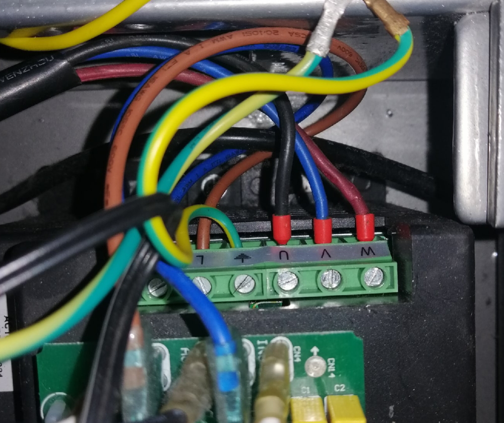

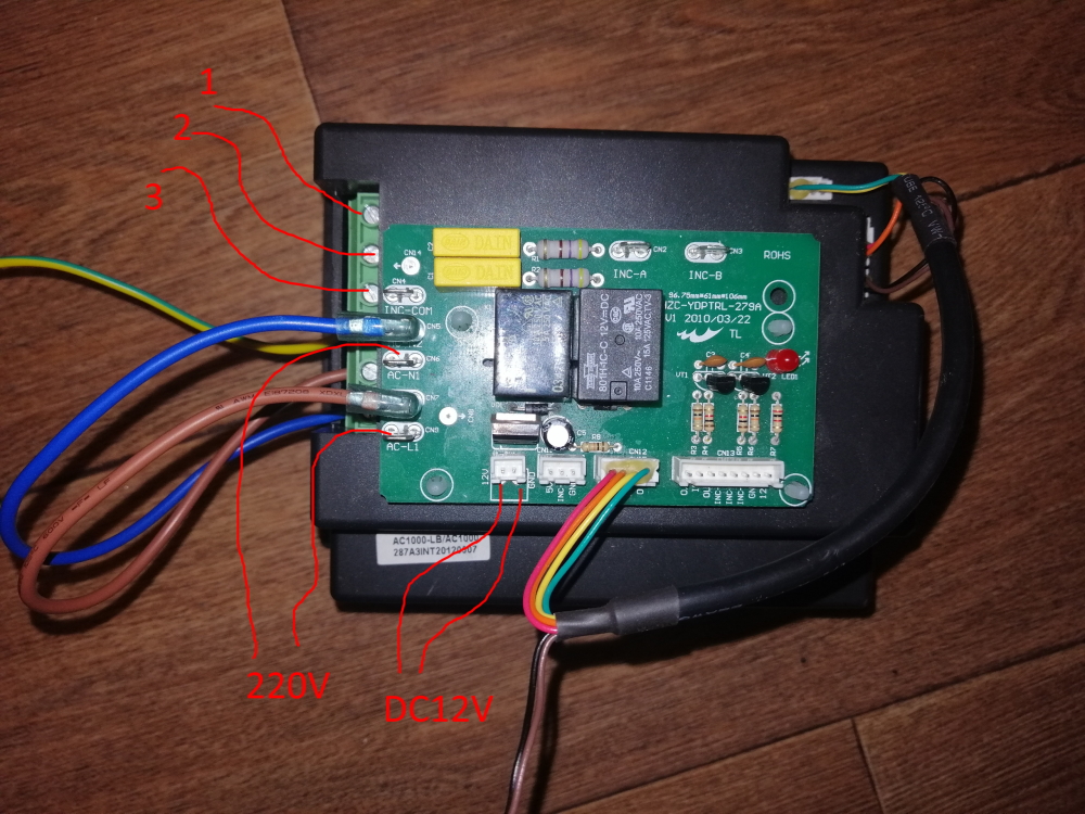

Здравствуйте.
На плате управления (инверторе беговой дорожки) следующая распиновка
O/I___IN___OUT___INC-F___INC-B___INC-A___GND___12V
Эти два контакта для поднятия и опускания дорожки
INC-A
INC-B
O/I не используется
Питание
GND___12V
Остаются
IN___OUT___INC-F
Как запустить двигатель дорожки и регулировать обороты?
ДОБАВЛЕНО 12/03/2020 16:45
Плата HZC-YDPTRL-279A

Так вот,теперь надо искать расключение разъёмов силового модуля HZC-YDPTRL-279A ,если разъёмы у HZC-YDPINT-002C такие же тогда и на него можно поискать.Просто включение кнопки "Пуск" здесь не проходит.Вы надеюсь видели сколько микросхем стоит под крышкой,и их всех надо Активировать,чтобы они дали добро на включение IGBT-модуля.

HZC-YDPTRL-279A нашёл такую плату на АлиЭкспресс, запросил у продавца документацию, не отвечает уже давно.
Хотел нарисовать схему платы, которая внутри блока, но, как Вы сказали, там не так мало компонентов, как я ожидал.
ДОБАВЛЕНО 12/03/2020 17:18
На АлиЭкспресс моя плата именуется как shua sh-5906

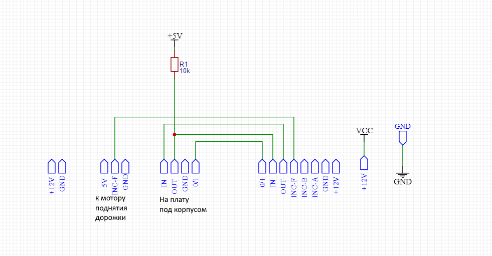

Рисую схему с платы...
SerAl91
Сообщения: 18
Сообщение #14 От 12/03/2020 19:33 цитата
Что получается:
Подъём и опускание дорожки осуществляется через две релюшки, управляемые входами INC-A INC-B через транзисторы.
5 Вольт через L7805 из 12 Вольт от AC-DC
Контакт O/I который я думал что не используется, оказывается 0/1

Вы всё верно делаете,потому как сказать утвердительно о том что тот или иной контакт используется верно нельзя.Условные обозначения не везде и не всеми унифицированы.Да,откуда сняты блоки,название дорожки так и не озвучено.Хотя и не принципиально ,но иногда помогает.

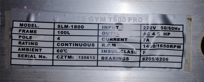

Как проверить сам двигатель на исправность?
Встречались ли готовые регуляторы оборотов такого двигателя ? (как для мотора стиральной машинки)
ДОБАВЛЕНО 12/03/2020 21:04
Как называется этот двигатель?
