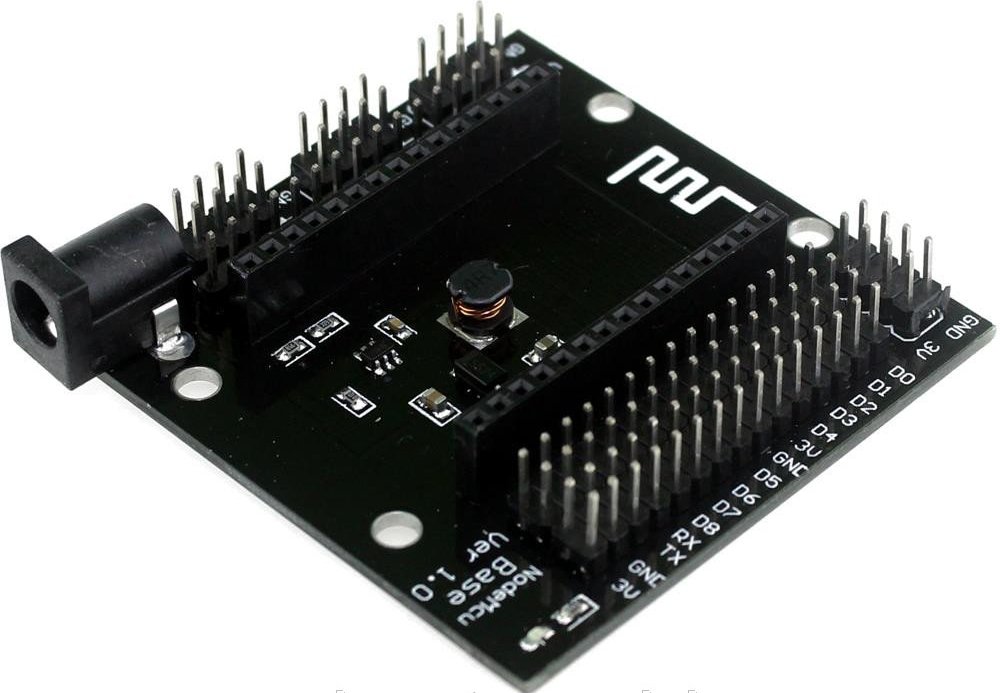

Привет.
Сгорел 6-контактный ШИМ на плате. Может кто сталкивался, какая ШИМ там используется??
Спасибо.

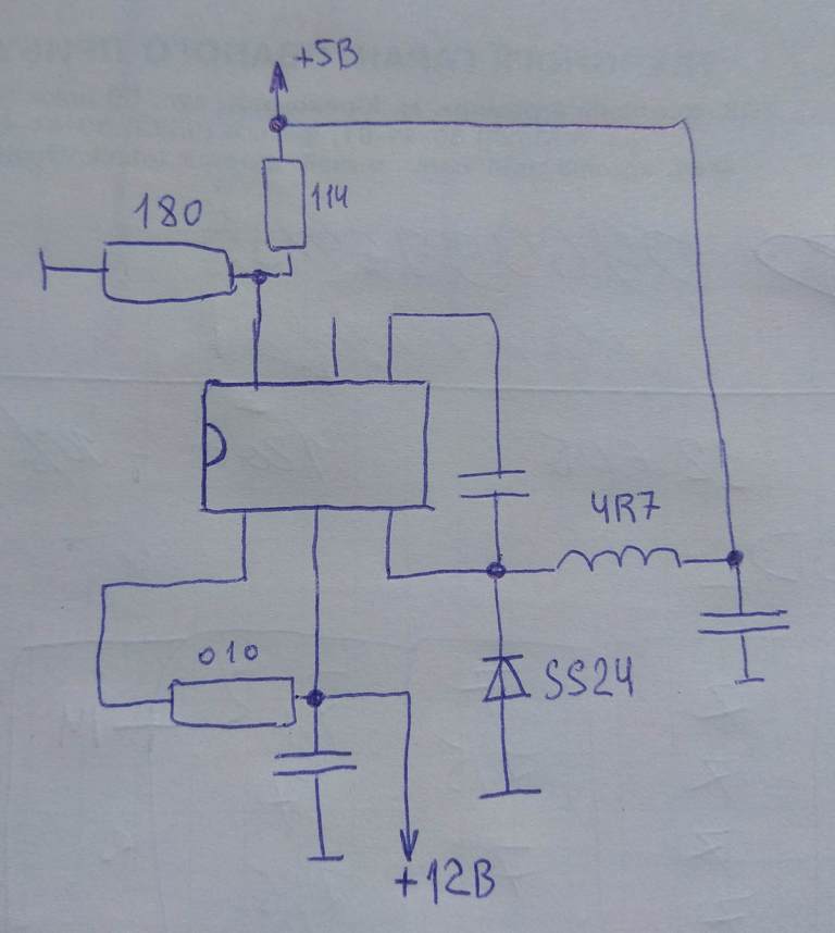

Мож и не ШИМ (не знаю чего подумал что ШИМ). Точнее 6-контактный стабилизатор на 5В и 1А.
Вот срисовал схему.

*KVN*, да похоже на DC/DC. Только по такому фото тебе сложно помочь. Или фото нормальное или сам https://remont-aud.net/dc_dc/

Где "общий-масса-корпус" у микросхемы?

5 контакт - земля

Вот если взглянуть с другой стороны))
Для примера FR9802

Еще и ключ не там оказался, ну и ну...

К сожалению сама микросхема повреждена, а на плате нет обозначения ключа.
Спасибо огромное за подсказку. Не сообразил перевернуть ключ для поиска.
