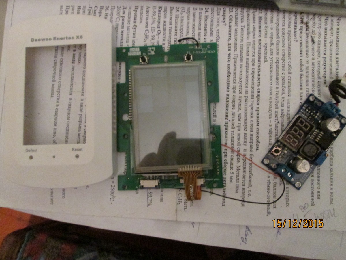

Имеется Сенсорный терморегулятор daewoo enertec x6. После перенапряжения в сети сгорели конденсаторы, разрывное сопротивление и еще одно smd сопротивление. Схема питания восстановлена. Подает на плату микроконтроллера 5В. Бп "тикает", светодиод на плате контроллера загорается и гаснет 1 раз в секунду. Все напряжения так же качает. На сопротивление вместо платы контроллера бп грузится нормально. Подключил на внешний бп 5в. Светодиод загорается, но на экране темнота. Греется мк ATmega16A-AU, пальцу горячо. Ток 120-130 мА. При питании 4В в немного теплый, но так же не запускается.
Вопрос знатокам- Получается по всем признакам мк пришел конец? Если так и есть то можно ли починить терморегулятор, вроде купить сам мк не большая проблема, и программатор на LPT порту собрать так же. А как быть с прошивкой, что-то поиск вообще по этому типу устройств ничего не дал.

Сообщение #2 От 16/12/2015 01:25 цитата
zigzagrus писал:
- ни как - ты ее не считаешь, все в помойку опускай ...
