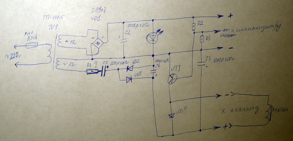

Добрый день, профессионалы!
Есть необходимость отремонтировать блок питания от сигнализатора загазованности СИКЗ-И-О-I. Суть в том, что погорел резистор R1 (схему прикрепляю) на плате и нужно понять каков должен был его номинал. Схему я срисовал с печатки (прикладываю).
Блок питания сетевой, имеет два разъема на выходе, обеспечивает постоянным напряжением сигнализатор (на схеме выход "к сигнализатору", это первый разъем), а так же обеспечивает питанием электромагнитный газовый клапан по команде с сигнализатора (через транзистор VT1), подавая на клапан импульс напряжения (на схеме выход "к клапану", это второй разъем).
ДОБАВЛЕНО 25/12/2015 15:20
Как мне кажется, конденсатор C1 желательно заменить на неполярный?
Светодиод подключен именно так (без токоограничивающего резистора) прямо к диодному мосту.

evgeniy256 писал:
Омы, или доли Ома.
evgeniy256 писал:
Или два, включенных встречно-последовательно с вдвое большей ёмкостью.
evgeniy256 писал:
Или он со встроенным резистором, или будет моментально сгорать.

Сообщение #3 От 26/12/2015 21:24 цитата
Благодарю! классно!
Всё же, C1 нет смысла делать неполярным, ведь он никогда не будет заряжаться неверно, а только через диод VD2.
Что действительно нужно улучшить, это увеличить напряжение конденсаторов C3 и С4, так как: 2 x 18 x 1,4 > 50 вольт (без нагрузки), где 18 - возможное значение напряжения на вторичной обмотке трансформатора, при возрастании сетевого напряжения.

Сообщение #4 От 26/12/2015 21:47 цитата
evgeniy256, если С1сделать неполярным то он будет по размерам в несколько раз превышать сам сигнализатор голливудская улыбка
ДОБАВЛЕНО 26/12/2015 22:59
evgeniy256, С2 надо увеличить по напряжению поставить 50в а то там и так после диодного моста 24в.

Сообщение #5 От 24/01/2016 11:03 цитата
на нём маркировка 200
ДОБАВЛЕНО 24/01/2016 12:07
а вот транзистор..........загадка.в микроскоп не разберёшь надпись
VVV3232
Сообщение #6 От 27/01/2016 20:13 цитата
Резистор R1 - 16 Ом. Транзистор - КП505А. БП - БПВ-12НС ИО. Сейчас передо мною в разобранном виде.
