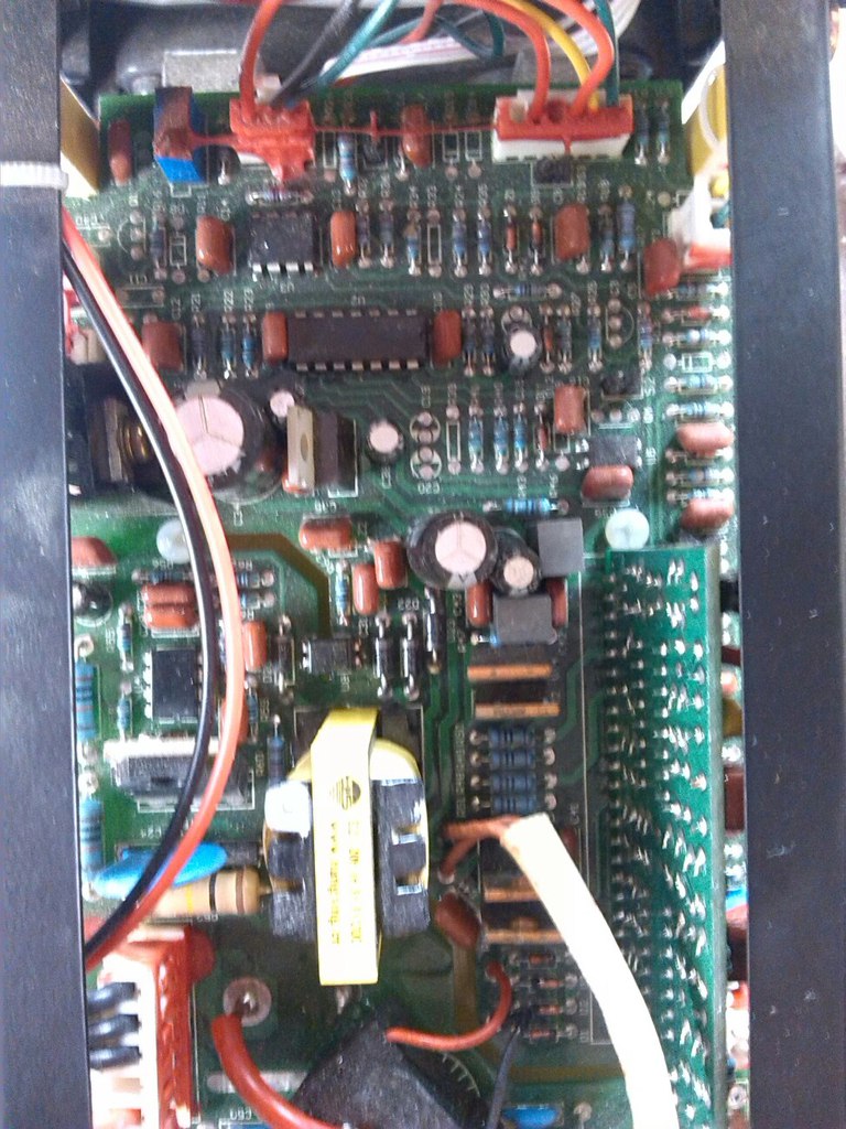

Спасибо за совет, я сегодня впаял резистор и посмотрел импульсы, вот что получилось на двух первые две фото, на остальных третье фото,
ДОБАВЛЕНО 19/08/2015 19:15

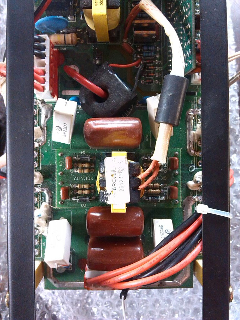

Вот фото сварочника
ДОБАВЛЕНО 19/08/2015 21:35
На плате с трансформатором на диодах D1-D4 осцилограф показал такие же импульсы как на третьем фото.

1-2 это тоже в затворах? Драйверы убиты ...

Сообщение #10 От 20/08/2015 07:23 цитата
Да первые два на затворах

оказались в обрыве 4 резистора в затворах, до них сигнал в норме как на третьем фото, но пока нет транзисторов в магазине.

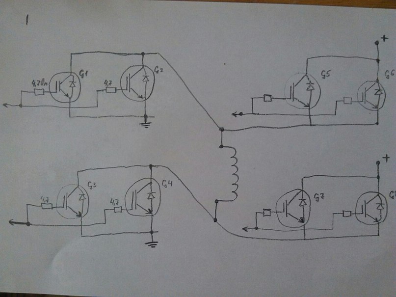

вот накидал схему включения транзисторов ( родные FGH20N60SFD)
ДОБАВЛЕНО 21/08/2015 12:07
насчет измерения осцилограф мне кажется врет.
