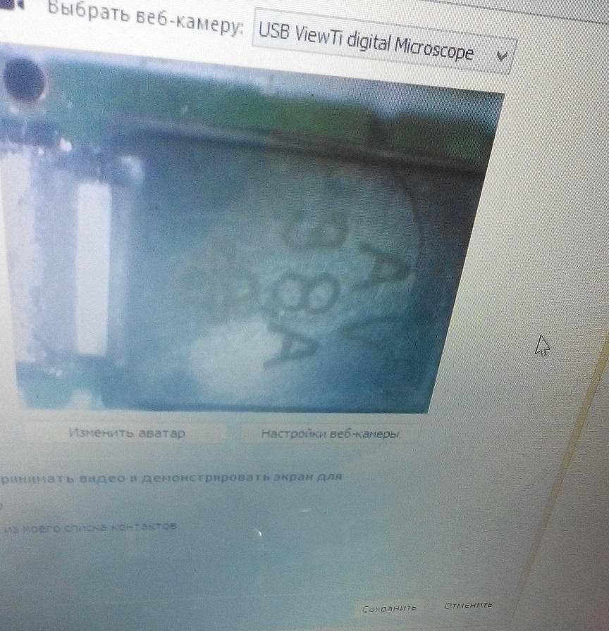

Работаю в детском учреждении. Принесли мне два "моторчика": "Почини!". 2 электродвигателя из игрушки-конструктора Lego. Питание от аккумулятора 10 вольт. На вопрос: "Что не работает?" - ответ - "Перестали считать обороты и стали неуправляемыми". Вскрыл. Фото прилагаю: №№ 08986 - 089810.

Подозрение пало на 2 детали с 6-ю выводами у каждой.
Первый: HK ; - ниже: у первой ноги «точка,штрих,штрих», у второй «точка», у третьей «штрих».
Второй: F t F ;- ниже: у первой ноги «точка».
Корпус определить пока не могу. Фото № 08989 https://cloud.mail.ru/public/EjK7/m1uz32VqJ
Поискал в интернете схожие обозначения - совсем не то. Думалось – транзисторные сборки.

Нужно опознать эти шестиногие элементы (тип, марка)
Или найти им замену.
Ещё, мне было непонятно, что за элемент – большой, золотистый – при прозвонке пищит.
Его маркировку можно читать и как 752X, и как X25L. Его тип также не найден.

Твой x25l это предохранитель, читай даташиты smd, а HK и FTF похоже MOSFET в TSOP-6.

Вопрос с опознанием, кажется, решён.
Первый: HK - это dual inverter with Schmitt-trigger inputs
Второй: F t F - это PNP general purpose double transistor
Теперь осталось починить эл. двигатели.
GeorgGeo
Сообщения: 16
Сообщение #5 от 07/06/2016 16:00 цитата
Нужные детали из Китая пришли. Вышедшие из строя детали перепаяны. Электродвигатели починены.
Сами электродвигатели были целы. И кодовый диск - исправен. Дело было в электронной обвязке (энкодер,..., и всё такое).
