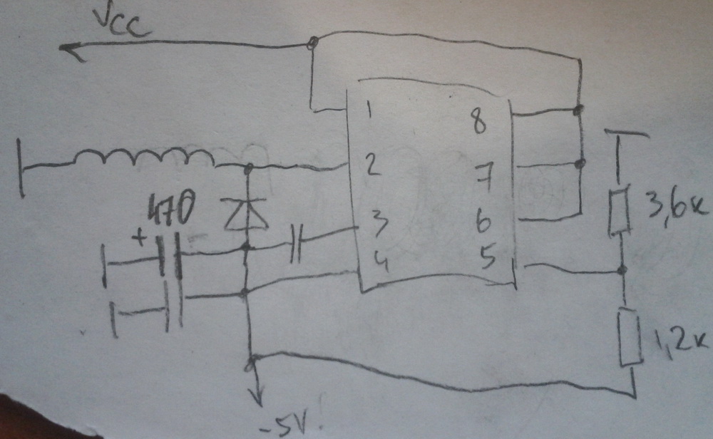

Прошу помощи в опознании микросхемы ШИМ в корпусе SO8 на отрицательное напряжение -5В в разветвителе VGA на 8 портов GEMBIRD GVS-128. Малого того, что все ИМС в этом девайсе запилены, так еще и в ШИМе дырка.
В этом разделе есть тема с таким же разветвителем, но там у человека ШИМ рабочий, и его тип не нужно было выяснять.
Разрисовал схемку. ШИМ на зарядном дросселе, но каком?

limbast, Примерь AP34063, они есть в DIP и SO8 корпусах, распиновка одинаковая. Должна подойти.

serega-64, Именно на нее и наткнулся сам уже, точнее на AZ34063C, да и вообще все XX34063, это аналоги похоже. Вы подтвердили мои догадки. Буду пробовать, о результате отпишусь.

MC34063 подошла, преобразователь выдает -5В, но достаточно быстро нагревается. Параллельно греется и счетверенный операционник (запиленный). Один из операционников не используется и все его выводы висят в воздухе, на входе + постоянка. Если его привязать к земле, идет просадка питания и жуткий нагрев. С микросхемой что то не так и по хорошему ее лучше заменить. Указанный в соседней теме тип операционника LM6154 думаю не верный, потому как стОит как пол разветвителя. Есть как нибудь дешевый аналог?
Я так понимаю нужно подбирать микросхему из следующих соображений: полоса пропускания для разрешения 1600х1200 - 170МГц, для 800х600 - 43МГц. Для 1920х1080 думаю около 230МГц. Усиление у операционников =2. У LM6154 полоса 75МГц, т.е. реально она потянет не более 800х600, а при ее стоимости страшно подумать сколько будет стоить 250МГц микросхема, да и таких не так уж и много. А в спецификации к GVS-128 написано, что полоса пропускания 200МГц, а максимальное разрешение 2048x1536. Что то вообще с трудом верится. Что ж там за микросхема стоит?!
