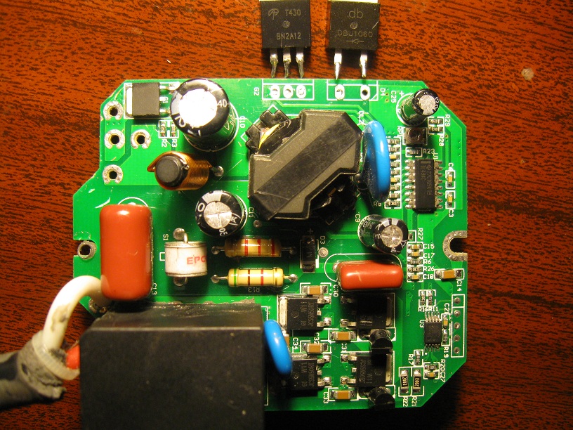

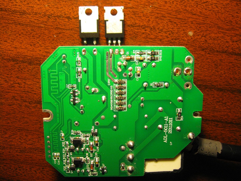

Помогите подобрать аналоги полевого транзистора и диода в блоке розжига ксенона Niteo (35W,Китай). Надпись на транзисторе BN2A12 и T430. На диоде - DBU1060. Даташитов не нашел. Оба закорочены. Кроме этого подгорели 6 параллельных резисторов R5 по 100 Ом. Схема собрана на микросхеме TL494C.

Орисуй фрагмент схемы и по анализу узлов - элементарно поставишь другой.

С транзистором определился, это мосфет AOT430: http://www.aosmd.com/res/data_sheets/AOT430.pdf А вод с диодом DBU1060 определится не могу. Что это? Диод Шоттки 60V,10A ?

http://www.icmade.com/datasheet/hei_6/MOSPEC/U/U10A30.pdf

Спасибо! Точно 600V 10A , U-ультрабыстрый. О результате отпишусь.

Заменил, первое включение - снова вылетел AOT430. Пока в долгий ящик. улыбка

чтобы сделать,надо сначала выяснить причины пробоя транзистора.а не паять новый и включать сразу.
