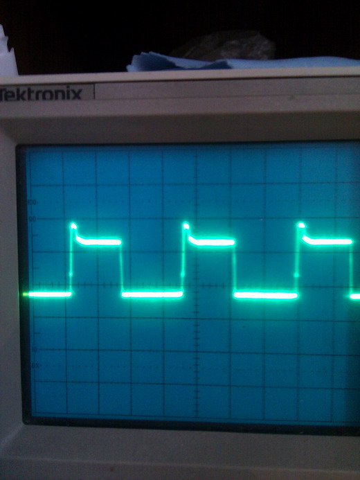

С выхода ПУ не четкие прямоугольные импульсы,с кривыми верхними площадками.фото1

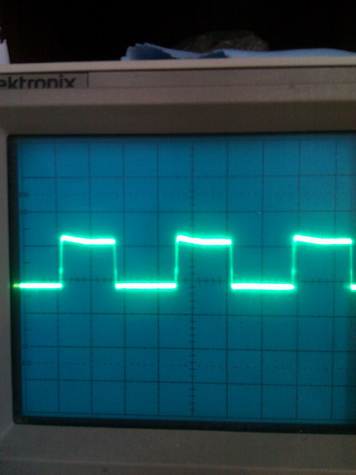

на стоках транзисторов irfz44 сверху идёт выброс в начале импульса.фото2

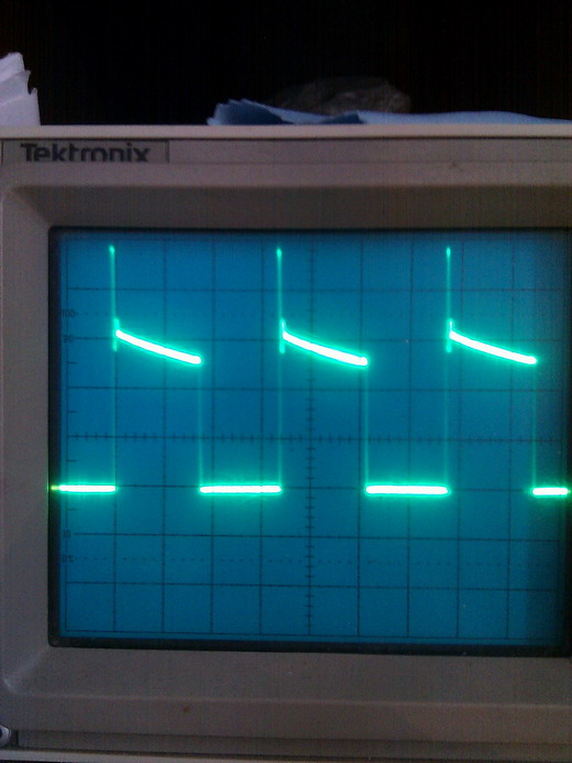

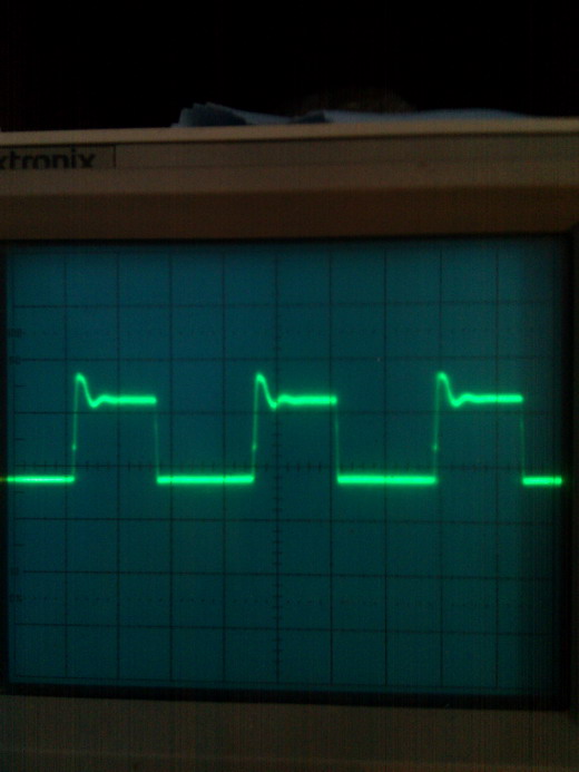

на затворах ключей с резисторами 220ом и без них.фото3,4.
10в\5мкс на клетку.

переделал драйвер под схему от Tecnica 164 .
http://valvol.ru/topic1148-45.html
нагрев 50град без охлаждения.
