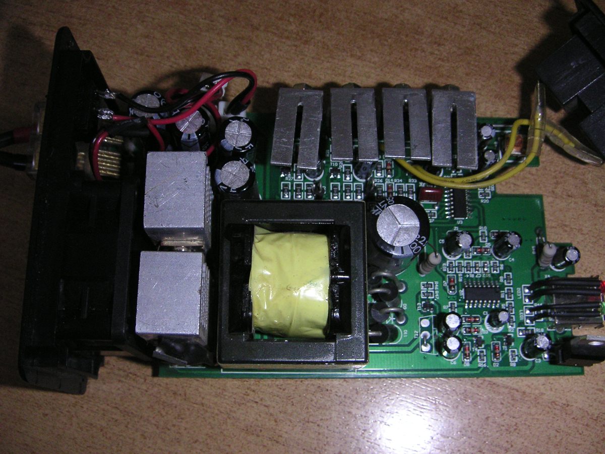

Всем привет.
Попал в ремонт вот такой шайтан-китайский девайс. Входные транзюки IRF1404*2, выходные IRF740*4. Отдельной микрухой реализован преобразователь 12-5 вольт для USB порта.
Вскрыл, посмотрел, никаких особых проблем не заметил. Включил, стал разбираться. В общем смысл такой - при включении горит красный светодиод, на выходе глухо. По прошествии пару минут резистор Р19 нагревается градусов до 70-80 и после этого начинает красный светодиод моргать, на выходе в это время на доли секунды появляется выходное напряжение.
Название микросхем стерто но по логике понял что это TL494, или что то аналогичное. Пробежался мультиметром по пинам:
на 8, 11 и 12 - входное напряжение, на 9-10, чуть менее 5 вольт, опорное на 14 пине есть, 5 вольт. На ОТС 13 пин тоже 5 вольт, т.е. коректно для двухтактной. На 15 и 16 выводах соответсвенно 5.5 и 4.8 вольта, там судя по схеме терморезистор включен что за радиатор зацеплен.
Х.з. куда еще копать - вроде как ключи работают, иначе бы на выход 220 бы не было, кондеры вроде с виду целые. Посоветуйте что можно еще предпринять для диагностики неисправности.
Фото платы инвертора прилагаю

Есть же типовые схемы? А про 494-й почитал, ничего там особо сложного нет. Единственно в чем я не разобрался, это как работают операционные усилители на контроле. Например в случае когда на 15-м выводе 5.5 вольт а на 16-м - 4.5 сработает защита?
Да, еще не совсем понятно почему в схеме две 494-е. Сколько видел схем, везде она одна.

Работает ЭТО с двойным преобразованием, сначала по низковольтной, по входу, ВЧ преобразование, а потом и по высокой ключами IRF740 создается типа синусоиды 50Гц, хотя этт громко сказано, там меандр реальный. Делал я не так давно 24в-220в китайское гамно, аж три раза, задолбал он меня, в итоге купили другого изготовителя, тож китайское дерьмо, но пока работает. Дык вот, в холостую, на столе и в нагрузку(лампа 100вт) работает без проблем, а на автобусе вылетает при втором-четвертом включении, всегда по разному. При чем сначала вылетели IRF1404 и IRF740 , потом вылетал тока IRF740, при чем разный по месту расположения. Вообщем плюнул, валяется на работе, думаю из него немного другой преобразователь слепить, без переключения 50Гц, а просто на выходе постоянка 230-240в, для современной техники с ИБП подойдет.

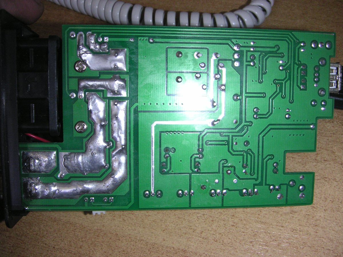

Кстати, решил еще эту железку помучить и вот что выяснил. У железки 2 ступени преобразования, первая, которая 12 в 220 преобразовывает, работает. На выходе диодного моста 240В постоянки, а вот вторая ступень не работает, на 3 и 4 входах 494-й 3,9 и 4,2 вольта соответственно на выходах ШИМ-а нет. Плата многослойная куда чего идет понять сложно, но явно что 494-я по защите не включается.
