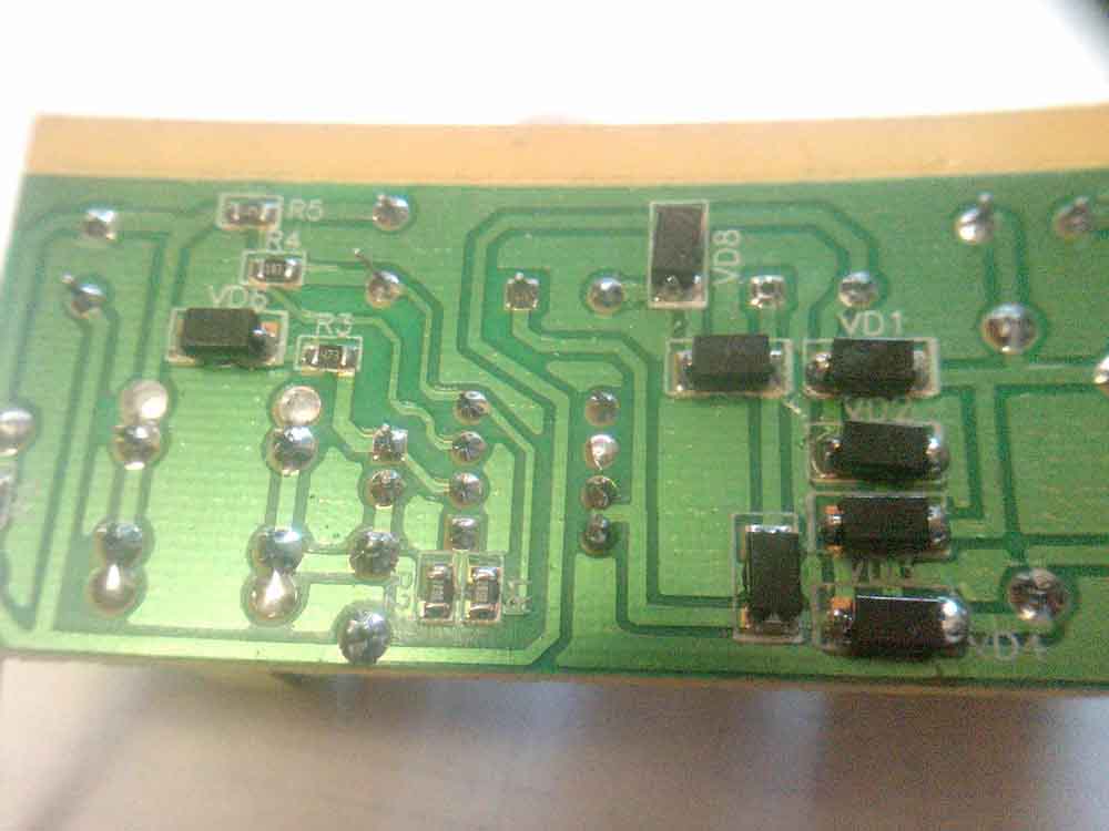

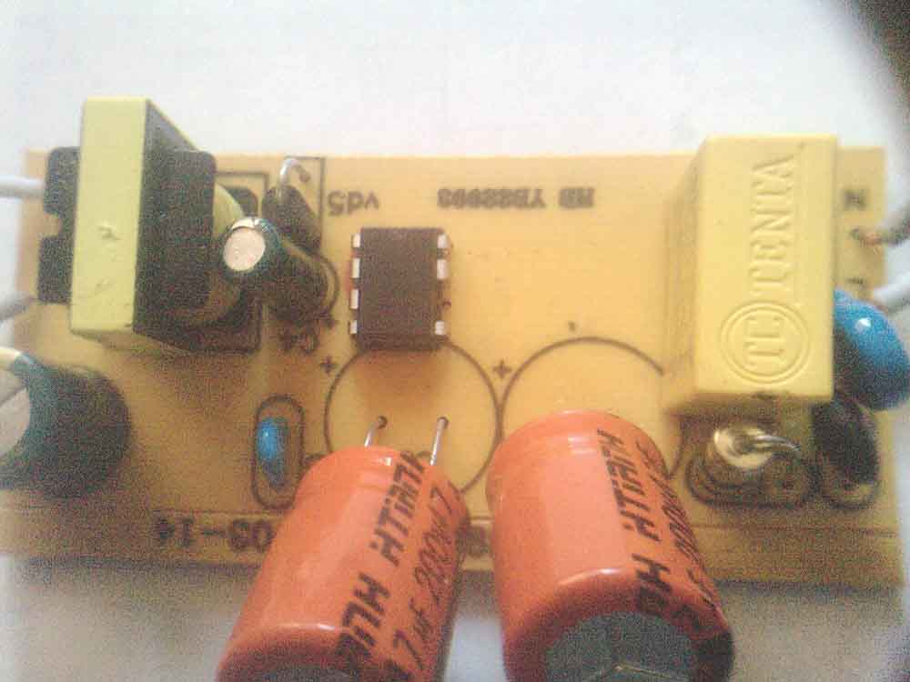

Попросили восстановить два балласта от потолочных светодиодных светильников, которые вышли из строя из-за аварийного превышения напряжения в сети.
Схема по количеству внешних элементов предельно простая, по сути преобразователем является интегральный ОПН, включенный в ООС по току нагрузки.
Всё предельно просто и понятно кроме одного, не могу установить спецификацию самого ШИМ-контроллера, в котором использован внутренний ключ, и в отличие от известного LNK605DG, в котором в типовой схеме включения задействованы всего 4 вывода, а на представленной плате использовано 6-ть выводов в корпусе DIP8, два из которых объединены в шину питания - это 7-й и 8-й выводы, 6-й отсутствует в чипе, а 5-й в на плате не задействован вообще. Остальные четыре - это выход на нагрузку с сигналами управления.
В сети, ничего распространённого из однотактных ШИМ-ов с такой особенностью не нашёл.
  P1429_27-03-17.jpg  35.19 КБ  Скачано: 358 раз(а)

Нарисовал бы,что ли,схемку,а то:"Остальные четыре - это выход на нагрузку с сигналами управления" улыбка На форуме "remont-aud.net" есть "Таблица по опознанию и подбору аналогов микросхем БП" А вообще-примерь к схеме TNY263-268.И разрешение фото надо бы получше,да и обратную сторону...

Схемку нарисуй, или на худой конец, выложи качественное фото со стороны дорожек.
Пойми, не может такая интегральная схема находится под прямой разностью потенциалов в 300 В.
Её пробоем просто разорвёт в клочья.
Вот обратная сторона платы:
  P1241_28-03-17.jpg  36.93 КБ  Скачано: 358 раз(а)

Надо всего лишь правильно задать вопрос в поисковике.Примерь серию "BP90хх"
Да, по цоколёвке реально похоже, только схема включения немного другая. Драйвер который у меня по выходу тока гальванически не изолированный, и ключ с общим стоком, то есть выходной каскад включен как - истоковый повторитель. Ладно, бум изучать совместимость чипа.
Огромное тебе спасибо за наводку!
