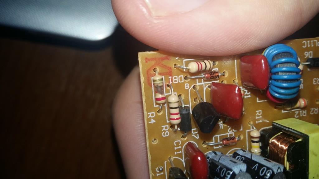

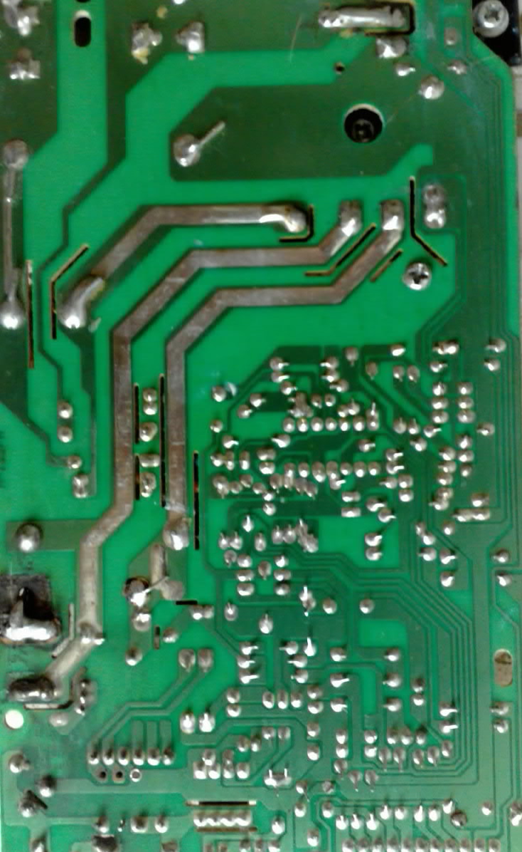

Здравствуйте! Вопрос такой: можно ли заменить FGA15N120 на H20R1203. Впаивать как обычный тр-р или же как полевой (с отключенным и заземленным паяльником)? Модель ICO201.

| Заменить FGA15N120 на IHW20R120R3(H20R1203),можно.Впаивать можно как обычный,но не забывать,что на входе у него полевой,т.е. полевой + биполярный.Но,прежде выяснить причину выхода из строя.Проверить всю обвязку,обратить внимание на электролиты! |

Добавил фото платы и марку плиты в первом посте.Схемы похожие есть,но такой не нашел в инете. Мастеру отдать не могу, так как в радиусе 100 км ремонтировать никто не хочет,а везти дальше- лучше новую купить. Но в продаже нет сейчас.

Михаил Первый, твою плиту , кто то юзал ? У тебя в ключе не стоит FGA15N120 а FGA25N120 | Цитата: | БП на Viper12
Выходной транзистор FGA25N120 | ( если верить этой инфе из сайта Моники ,про твою плиту Valore ICO201. ) | Цитата: | | можно ли заменить FGA15N120 на H20R1203 | при данном транзике FGA15N120 замена возможна ,тебе же написали об этом | Цитата: | | Заменить FGA15N120 на IHW20R120R3(H20R1203),можно | если изначально стоя в ключе FGA25N120 ? то не покатит H20R1203 20А а тебе надо IGBT =25A 1200V |
Михаил Первый
| Нет, транзики стояли fgа15n120, так как до меня и кроме меня никто не вскрывал- это точно. Мне нужно знать, где откл.высокую и схему, если такая есть? |

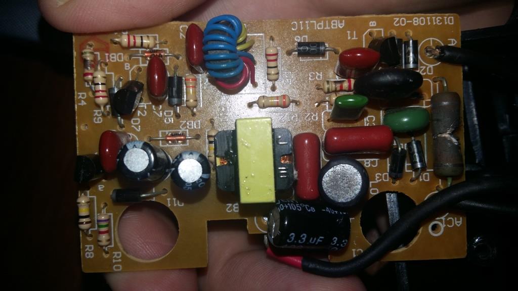

Есть у меня еще 2-х конф. плита Valore на LM339N, тоже вылетел IGBT тр-р H20R1203, а с ним D301 (IN4148), Q303(S8550), Q401(S8050)-утечка у всех, и пред. Заменил все, но увы: вероятно еще LM339N надо менять?
ДОБАВЛЕНО 05/09/2015 00:18
Не подскажет кто, при замене на новую, ее надо программировать или нет? Фото платы прилагаю.

| Плиту, что вначале (ICO201), сделал. Обошлось заменой IGBT транзика и пред. Обвязка цела. Всем спасибо! Как перекинуть тему? |

Михаил Первый, | Цитата: | | Как перекинуть тему? | что это означает  | Цитата: | | Есть у меня еще 2-х конф. плита Valore на LM339N | а дела в отношение с этой ? схема похоже ,чем то на ALASKA1800 |
Михаил Первый
eduard2, Это другая плита, марки не помню, а вдома у меня только внутренности,т.к. в одном корпусе две плиты и на второй (рабочей) родственники готовят. Инфы по ней никто не дает, предлагаю закрыть тему.

| В 2-х конф. плите Valore заменил еще микросхему LM339N (кроме деталей, описанных выше) и плита ожила! Всем спасибо! Тема закрыта. |
