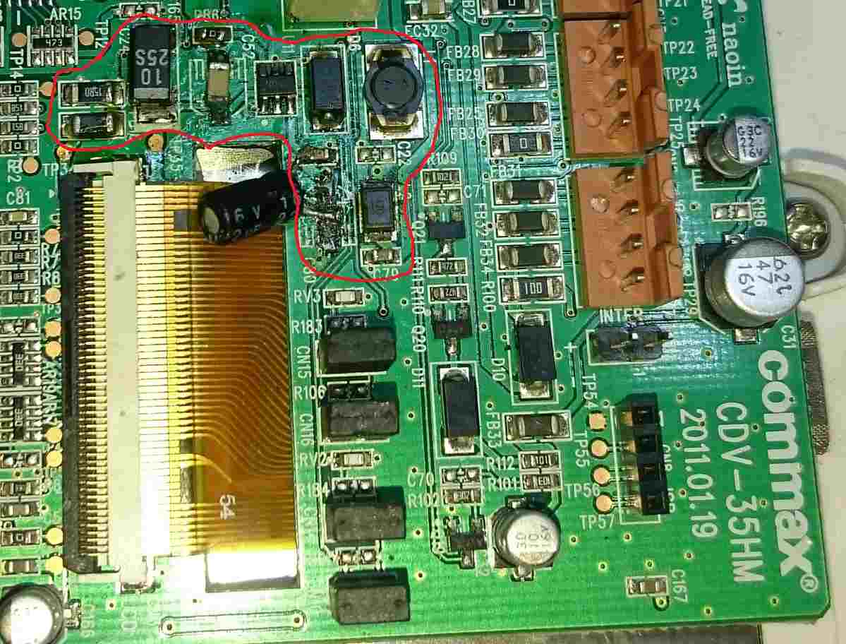

Принесли Commax CDV-35HM с жалобой не работает монитор.
Обнаружил две неисправные детали на материнке: взорванный С24 и сильно греющуюся U11.
C24 заменил на аналогичный и добавил керамический в параллель, на место С52.
С80 оказался оторванным и пришлось напаять навесу.
Остальные детали в обвесе U11 вроде исправны.
http://monitor.espec.ws/files/2a_121.jpg
Пока на лапке 1 микросхемы U11 низкий уровень - 0 вольт, то U11 выключена и на С24 через D6 передаётся входное напряжение, при этом U11 холодная.
Когда на лапку 1 микросхемы U11 приходит 3В, то на С24 напряжение поднимается до 15В и при этом U11 очень сильно греется, что нельзя дотронуться. По мере прогрева U11 и её обвеса напряжение на C24 падает до 7В, а яркость монитора уменьшается до 0.
Отключал шлейф монитора от материнки - всё тоже самое. Видимо что-то не так с самой U11.
Что за U11? Не могу определить модель U11, что смог прочитать на ней: f01uL2.
Ещё, пришлось ремонтировать и БП в Commax CDV-35HM: сгорели 5M0265R и 1N5252.
1N5252 зачем-то поставлен параллельно выходу оптопары. Защита оптопары от перенапряжения при вылете 5M0265R? Заменил на другой на 15V, всё равно более 3V на выходе оптопары не видно.
Заменил вылетевшие детали, но после ремонта заметил, что 5M0265R ощутимо греется даже на ХХ, держать палец на радиаторе не терпимо горячо.
Так и должна 5M0265R греться?

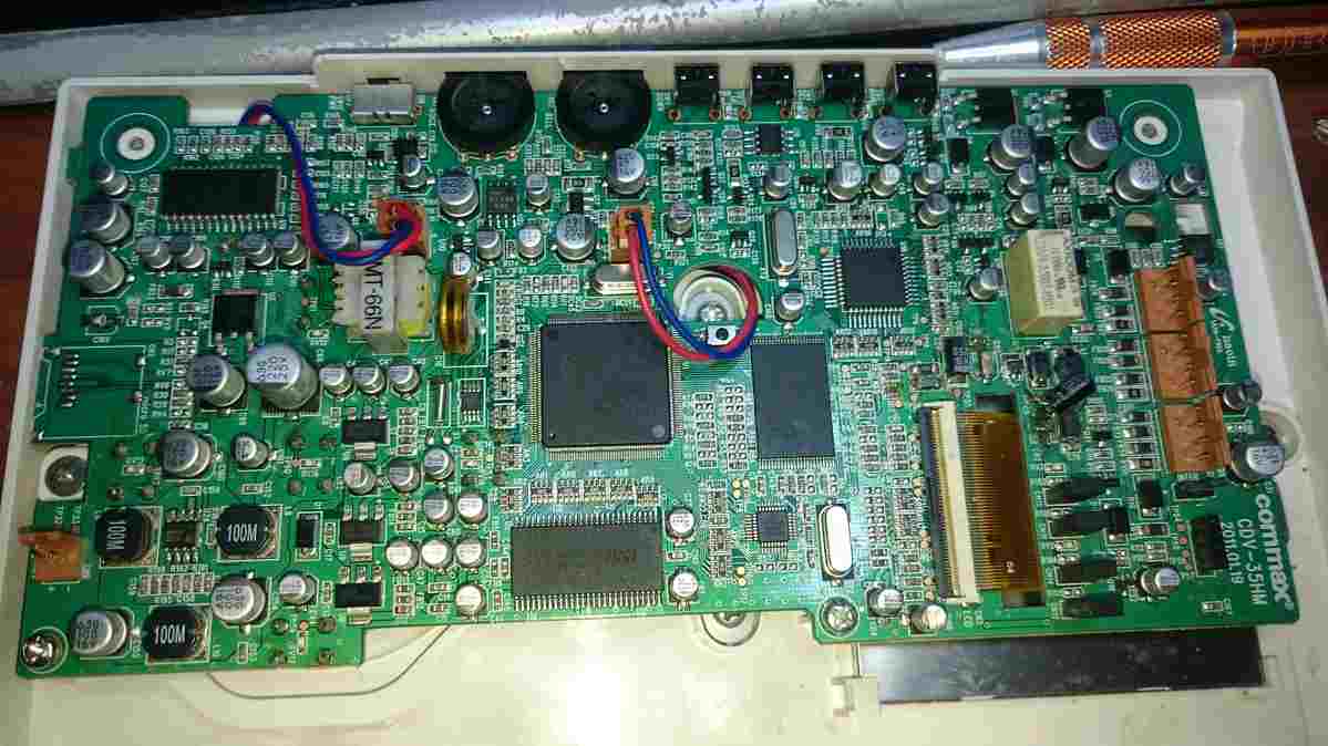

izh2126 где фото платы аппарата? и БП ты ,не доделал как правило

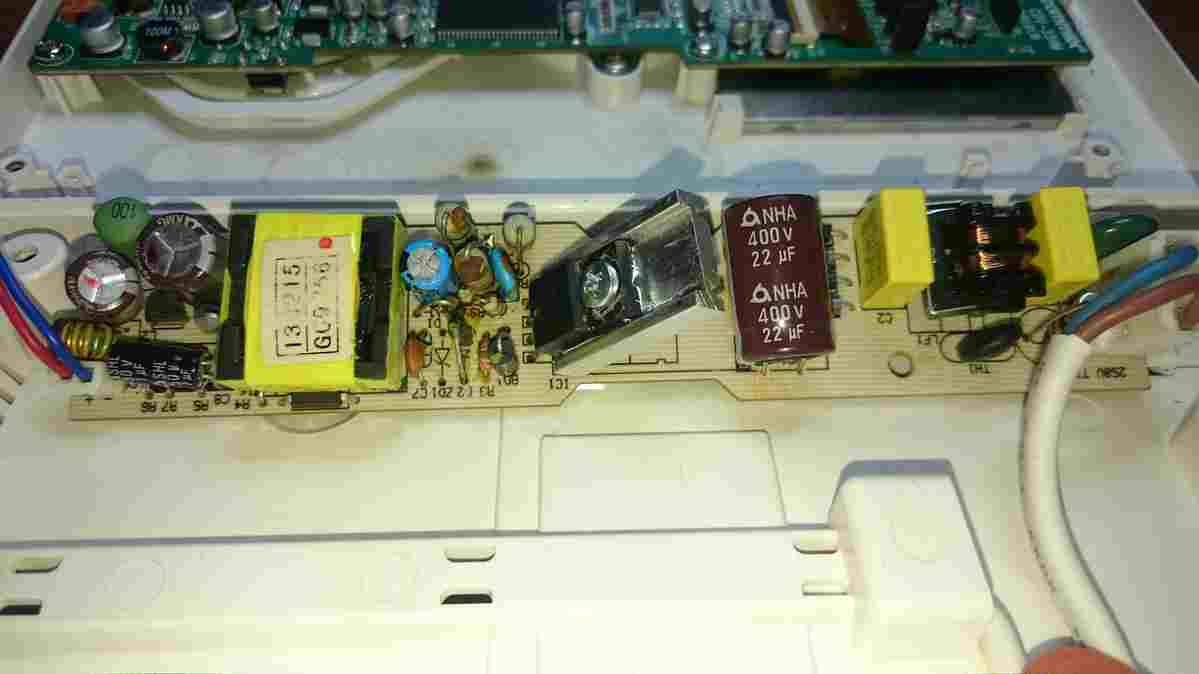

Я понимаю, что БП не доделал, но что именно не понимаю.
Всю обвязку 5M0265R я выпаивал и отдельно каждую деталь проверял.
Оптопару проверял не выпаивая, подавая на выход БП с другого БП 14.5В и при 14.7В выходное сопротивление оптопары падало практически до 0.
Все конденсаторы проверял ESR-метром. Только сразу заменил конденсатор фильтра питания 5M0265R на большую ёмкость - с 33мкФх25В на 47мкФх50В - и с меньшим ESR.
Элементы снаббера у 5M0265R тоже вроде как в норме.
Может тупо заменить 4n7/1kV и 1N4007 в снаббере на новые?
Резисторы тоже вроде все в порядке.

-Резисторы тоже вроде все в порядке. - так вроде или в порядке? как проверял?
-Может тупо заменить 4n7/1kV и 1N4007 в снаббере на новые?- так может и всю схему поменять и не к чему не прийти? а дефект как был так и останется Дефект искать надо Может сопротивление изменило свои номиналы может еще, что Ты мастер работай
ДОБАВЛЕНО 09/06/2017 20:45
что с TL431?
izh2126
Сообщения: 41
Сообщение #5 От 09/06/2017 20:16 цитата
Да, резисторы выпаивал и проверял отдельно, постукивая по ним и выводы изгибал, на MS5300.
ЗЫ: Было такое с резистором 0.27 Ом в БП какого-то монитора, пока тупо не заменил его, подскакивал до 3 Ом, когда нагрузку ко вторичке подключал.
Да и с TL431 вроде всё в порядке, оптопару отпирает при нужном напряжении на выходе БП.
А как ещё, если явной неполадки нет и детали ведут себя как полностью исправные?

Мне кажется, что к нагреву ключа на ХХ приводит нерабочий снаббер.

Так, с драйвером яркости монитора разобрался - КЗ в индуктивности накачки. U11 f01uL2 - это EUP2584AVIR1 и она оказалась рабочей.
Осталось победить сильный нагрев 5M0265R на ХХ.

Всё, всем спасибо!
Нагрев 5M0265R на ХХ вроде как решён, заменой элементов снаббера, что под руку из элементов попалось: 1N4007 на PS1010R, 47кОм на 56кОм, 4.7нФ 1кВ на 10нФ 630В. IMHO виновником был конденсатор: при проверке на MS5300 емкость плавно поднималась с 4.0нФ до 4.8нФ в течении 10 секунд, что не происходит при замере других конденсаторов, выпаянных мной из других плат из схем ВВ снабберов.
С новыми элементами снаббера 5M0265R на ХХ греется на ощупь не более 40С. Опять же, я не знаю насколько нормальна такая температура. IMHO температура микросхем ШИМ с силовым ключом внутри на ХХ вообще не должна быть выше комнатной. Может всё таки с 5M0265R что-то не так? А так же, я не знаю насколько корректны те элементы снаббера, что я поставил.
serega-64
Сообщения: 10180
serega-64
Сообщение #13 От 13/06/2017 21:31 цитата
izh2126, Собсна обычно 1-2 наны (1кв, не менее) и сопротивление от 12к до 62к, везде по разному, диод желательно из фаст-рековери (FR, HER, UF), явсяко эксперементировал, все зависит от частоты шим и транса.
