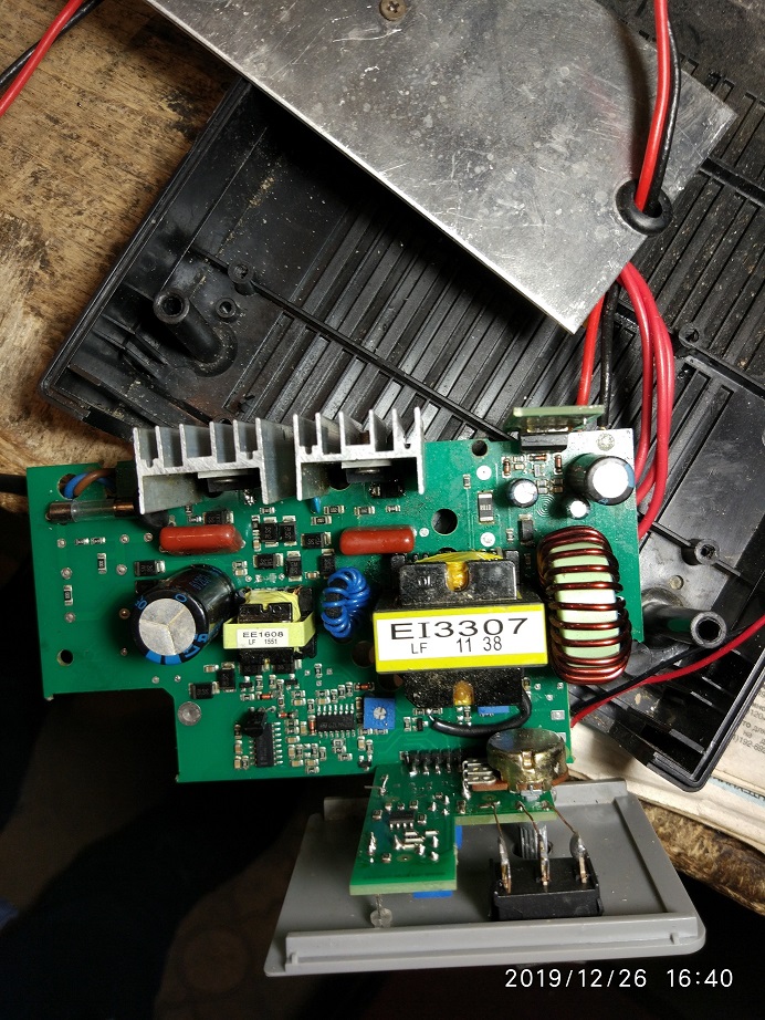

Помогите со схемой ЗУ Вымпел-20 у кого есть поделитесь!!
Фото платы !

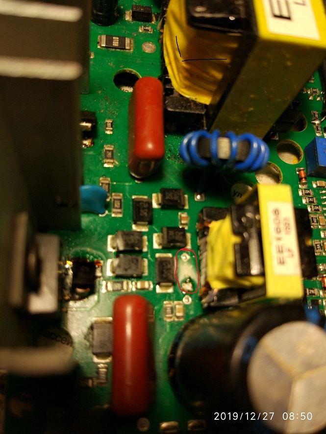

Вот по ближе один вывод элемента идёт на сопротивление smd 104 100к в параллель с 104 ёмкость второй вывод элемента ва ножку трансформатора!

Зачем схема? TL 494 и 13007 транзисторы, поищи от Катунь 501.

У меня расколот стеклянный элемент то-ли диод то-ли стабилитрон на фото место его обведено красным подскажите что это там должно стоять?

Дайте хоть кусок схемы где и что там должно стоять ?

под трансформатором нашёл тот самый элемент что это?
ДОБАВЛЕНО 27/12/2019 11:08
Кто-то уже пытался до меня делать ЗУ

Зачем на такую ерунду схему? Если уж очень надо нарисуй сам, работы на пол часа. А то что там стояло узнать никаких проблем. Взял любую схему импульсника и посмотрел. Они все одинаковы. Ну вот смотри по твоим словам что то из этого.

Победил сие чудо ,оказалось там стоял динистор а ни диод!! Схема подходит от Вымпела 30 ,кто помогал ребят спасибо!!!!
