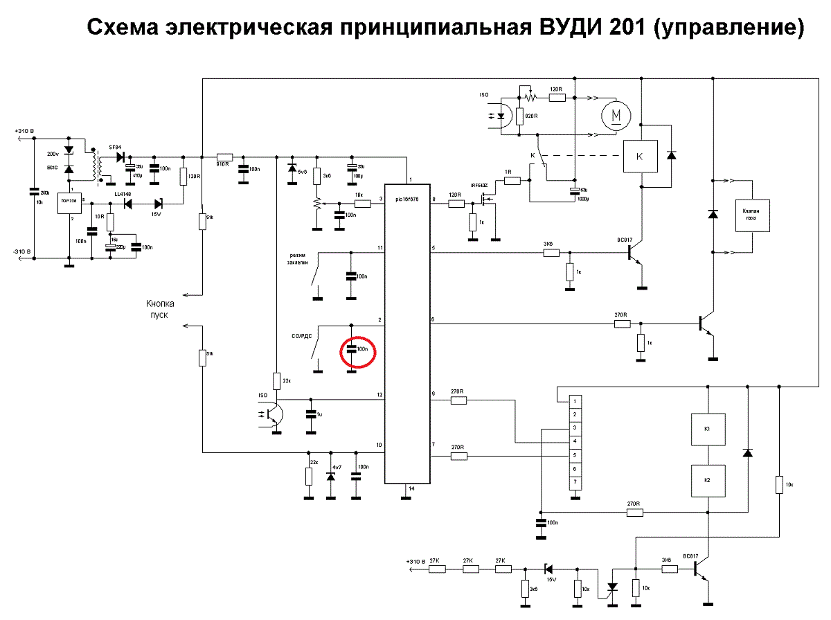

Всем доброго времени суток, проблема в следующем умирает конденсатор на переключателе СО/РДС, причем если он сгорел то полуавтоматом не варит,а рдс варит, и какой либо закономерности предшествующей смерти кондера нет. Если его меняем опять все работает но неизвестно сколько. Подскажите что и гне может проверить по напряжению надо.Схема подходит как мне показалось исходя из проверки той что стоит.

Ты шутишь,что ли?
Какой вы конденсатор номиналом и по напряжению ставите?

Просто не верится,что керамика выходит из строя на этом пине.
А,как проявляется его негодность?
От напряжения он точно там не дохнет.Просто не верится,посмотреть бы на эти конденсаторы,что вы впаиваете.
А прибор,что показывает на неисправных конденсаторах?
А во время работы аппарата конденсатор не проверяли вы на нагрев
к примеру?

Примени другой тип конденсатора и на большее напряжение.
А кнопку лучше замени-так и будет мозги компосировать.
Может ты конденсатор применяешь с ТКЕ ,которые
меняют свою ёмкость в зависимости от температуры.
Как при СССР красные флажки.
Этот конденсатор у кнопки,по моему мнению,стоит там,чтобы
убрать дребезг кнопки при нажатии и как фильтрик,чтобы не сбить работу
контроллера этой помехой и не вырубить этот пин контроллера статикой.
Как-то так.

В общем проверь саму кнопку СО/РДС.
Омметром в режиме прозвонки,чтобы она при нажатии лёгком уверенном-замыкалась.
А то окажется в последствии-кнопка неисправна,а вы кондёрики меняете улыбка

blek1, С другой стороны - каким вот образом и КАКИМ напряжением этот самый кондёр убивает, не трогая при этом сам контроллер?

serega-64 ПРИВЕТ! Там пику ляля (пробой по 2 ноге) ,а афтор кондеры ставит Жаль прошивку с этих аппаратов прочитать нельзя Засекречено как всегда
ДОБАВЛЕНО 14/06/2017 21:02
PIC16F876 вроде как

-blek1- Не балуйся!!!!! Надо думать головой всегда своей и смотреть схему Там со 2го вывода PIC контроллера пошел кондер и выключ --
-Кондер вылетает при пробое со 2 выв на землю при замыкании выключ-это со слов афтора ,а самому если, подумать то станет понятно что виноват контроллер
