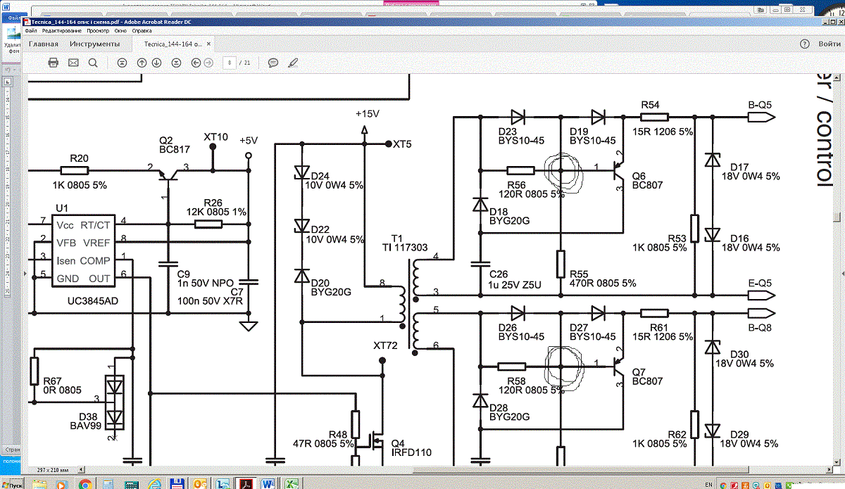

Интересует один вопрос: есть ли соединение (точка) на схеме (Q6,R56,D23,D29,R55) ? Или это ошибка? Плата после ремонтов, ... не видно

Сообщение #2 От 07/02/2018 21:42 цитата
да там есть соединение.

Сообщение #4 От 15/02/2018 12:18 цитата
