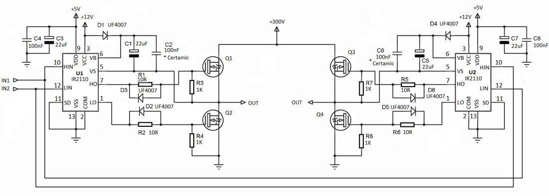

Силовая схема - драйвера с ключами примерно такая как на рисунке , с даташитов и из кусков собрал.
Помогут только сервисники , у кого есть схема или сервис мануал , но похоже ту они не ходят
