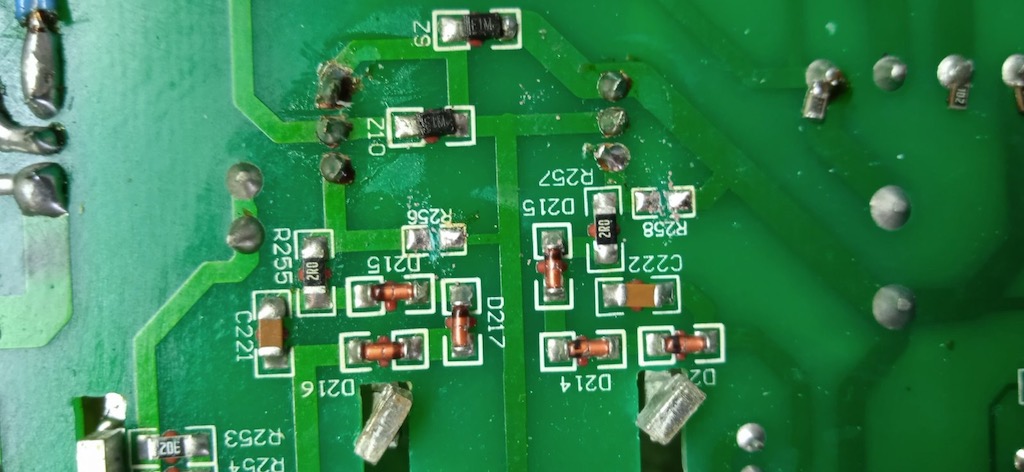

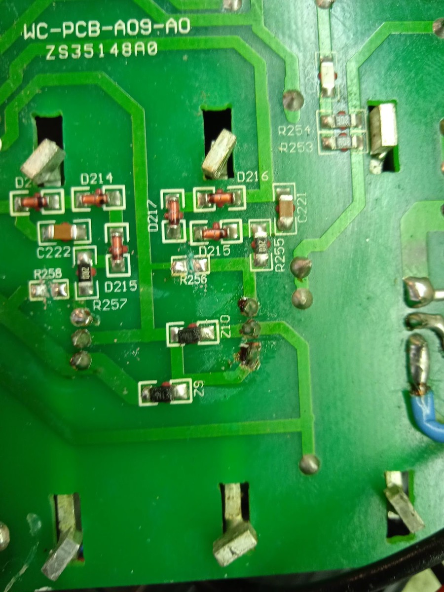

Зарядное ROCKFORCE PW325
TL494C
13009
MBR30150CT
На плате маркировка WC-PCB-A09-AO. Не работало,сгорел диод шотки на выходе,после замены попробовал нагрузить сгорели транзисторы в первичке и ещё два
smd резистора R256 R258. На схеме стоят между базой и эмиттером 13009 .Может у кого есть схема,какое сопротивление их?

Сандрос
Сообщения: 309
| Не видно маркировки,все сгорело,может у кого можно разобрать да подглядеть. |
skolin
Сообщения: 1223
| Сандрос писал: | | Не видно маркировки,все сгорело,может у кого можно разобрать да подглядеть. |
К сожалению нам то же не видно. Фото с двух сторон. Какая шимка и т.д.? |
Сандрос
Сообщения: 309
| Добже,попробую сделать фото. |
skolin
Сообщения: 1223
Нет самого главного. 2 фотки.дорожек. На твоих не нужных кусочках даже шимку не нашел. И еще почему не дописал:
""Зарядное ROCKFORCE....................."" https://ibb.co/N1c1F1m |
Сандрос
Сообщения: 309
| Нужна реальная помощь а не нраучения. Нужен номинал сопротивлений R256 R258. |
skolin
Сообщения: 1223
| Вот именно, я хотел реально помочь. Сам видимо только умеешь детали менять. Что бы помогли надо все по уму спрашивать, не знаешь как почитай правила и другие темы. А так жди лет 5 кто отзовется. Тебе видимо лень даже по клаве стучать. Не написал марку зарядника, или это секрет. Если бы выложил фото со стороны дорожек, как я просил, я давно бы сказал номиналы. |

Сандрос
Сообщения: 309
| Вместо MBR30150 поставил MBR20100,ничего не было, неисчего выбирать ,а R256 R258 поставил 102, в орионe PW325,схема похожая ,стоят 1к,зарядное заработало,на лампочку работало,попробовал на аккумулятор сразу сгорел 20100 и один 13009. Вопрос почему,буду смотреть,но надо сначала поставить MBR30150 родное,нету пока, надо покупать. Найду отпишусь. |
