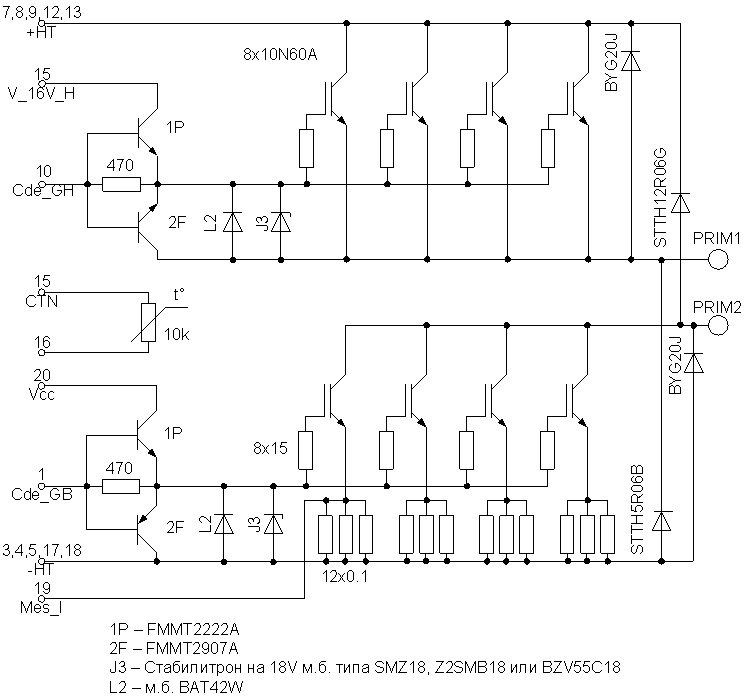

Сообщение #1 От 06/08/2021 17:31 цитата
Силовой узел 641 86 ind5 от fubag 163 ? номера 7,8,9,12,13 это +300 v , 3,4,5,17,18 - 300 v PRIM1 и PRIM2 к трансу , 15 ,16, тепловая зашита . 15, 20 сколько вольт ? И возле нумерации буквенные символы , термины как расшифроваться по Русски ?

Сообщение #2 От 06/08/2021 18:02 цитата
Так подписано же 16.

Подскажете какой сигналь и как расшифровать эти термины на клеммах 1,10,19

Зачем их переводить на рус-й. Адреса не важно на каком написаны. Подключишь ослика и увидишь какой сигнал или не увидишь. смех

Визинга, 19 - сигнал с датчика тока, 1 и 10 - сигналы управления силовыми ключами.

Дело в том что , по схеме в нижней плече вылетели все 4 транзистора , и транзистор 1р где клемма 20 вот и хочу знать , прежде причину , потом заменит транзисторы
