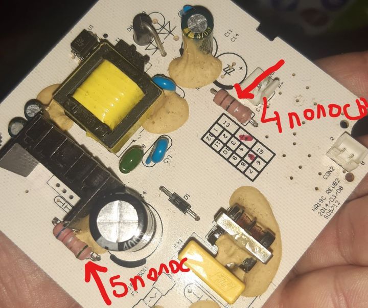

grec05
Сообщения: 41
Сообщение #23 От 06/10/2021 16:59 цитата
FreddikMerfi писал:
,,и призамере мультом сопротивления не показывает,а в режиме диодной прозвонки показывает замыкание,,
Вот что за бред? При диодной прозвонке предел измерений в Ом и показывает, а в режиме сопротивления до МОм не показывает! Такого быть не может! Либо мультиметр не исправен! Покажи фото цветных полос своего сопротивления! Не может у тебя в заряднике стоять ГОм по любому! Не правильно считаеш полосы (не в той последовательности)!

вот
ДОБАВЛЕНО 06/10/2021 17:07
FreddikMerfi писал:
P.S. не отремонтируеш ты этот зарядник своими силами ну никак!
вот на 4х полосном
цвета:
1 золотой
2 серый
3 синий
4 коричневый
кальк показал вот это-
Номинал. сопротивление:
1.7ГОм
Точность:5%
  2222.jpg  83.84 КБ  Скачано: 210 раз(а)
  2222.jpg  83.84 КБ  Скачано: 208 раз(а)
  2222.jpg  83.84 КБ  Скачано: 188 раз(а)
FreddikMerfi
Автокран Ивановец
Сообщения: 4134
FreddikMerfi
Сообщение #24 От 06/10/2021 17:33 цитата
grec05, 5 полосный резюк на 62 ома всего! А четырёхполосный 0.16 ом всего (обрывной)! Не надо ля ля тут! Не умееш пользоваться онлайн калькулятором и путаеш цвета (дальтонизм называеться), то не лезь в электроннику!

коричневый, черный, серебро, золотой. 0.1 Ома 5% скорее всего стоит на выходе датчик тока зарядки.
пятиполосный стоит в истоке, ограничение тока транзистора. тоже должен быть в пределах Омы.
выпаивай проверяй.
не доводи людей. голливудская улыбка

sidim, а помоему 3-я полоса не серый, а серебро? Коричневый, синий, серебро, золото?
sidim
Сообщения: 210
Сообщение #27 От 06/10/2021 17:49 цитата
сееереебро конечно. пардон.

я выпаял и При диодной прозвонке мультиметр пишит как будто это предохронитель
оба резюка так и на дисплее мульта нули

тоже нули на мульте[/quote] значит скорее жив,чем мёртв. ШИМ огласи.

grec05, если мультиметр в режиме диодной прозвонки пищит, то резюк живой!

Не IPD А IDP остальное год месяц неделя.
R7731A
ДОБАВЛЕНО 06/10/2021 21:11
смотреть высокую сторону
ДОБАВЛЕНО 06/10/2021 21:13
grec05 дальше давай сам. подмигивание

grec05, отдай подзарядку мастеру !!!!! НЕ позорься на форуме. Час будишь транзисторы ведрами "хоронить" и говорить что:- у тя бракованные транзисторы - Гигаомных сопротивлений там нет и не было. Омные были и они были в обрыве. Также была пробита и ШИМка Находили аналог, ставили, работала как родная Даже лучше

Оставь в покое резисторы.Прозвони диодный мост.Если нет кз,тогда меняй полевик,скорей всего ему кирдый,обрыв.Вруби через лампу,если бп не заработает,меняй шим-ку.Думаю твой ремонт обойдется заменой транзистора.
