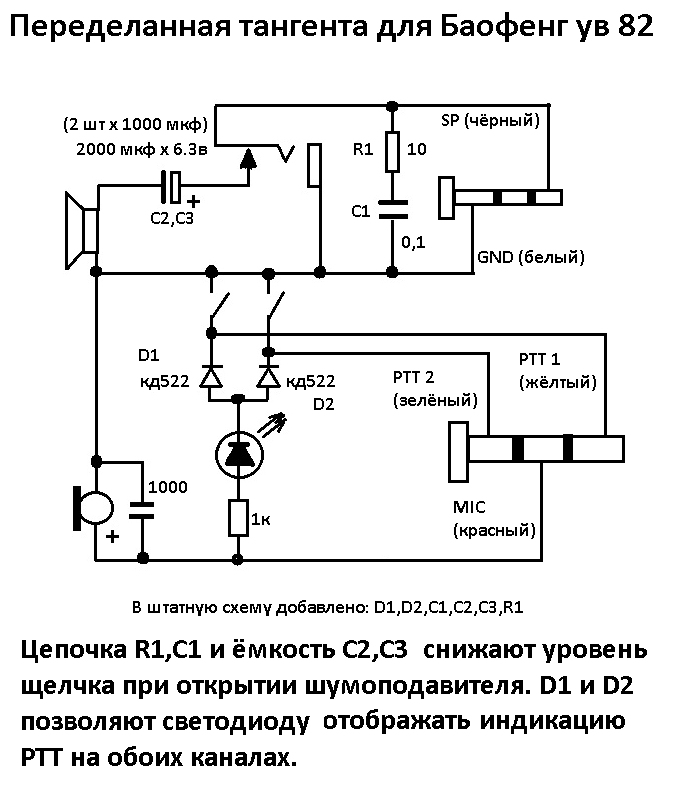

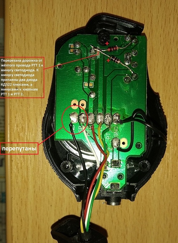

Для удобства пользования рацией приобрёл тангенту. Сразу заметил характерный щелчок из динамика тангенты при открытии шумодава или в начале приёма, не приятный такой, по ушам режет. Поиск проблемы по инету мало чего дал. У многих тоже самое с тангентами и гарнитурами, чего с этим делать никто не знает. Сама станция работает без щелчка, нормально. Самый первый косяк - китайцы перепутали провода при пайке на плату SP и GND. Решил всю тангенту перепотрошить под себя. Спаял по своей схеме (на картинке и в приложении). Щелчок значительно снизился. Есть, но не критично. Второе: По умолчанию, на тангенте загорался светодиод только на передачу на канале А. На канале Б не загорался. Это так китайсы сделали, ничего удивительного. подмигивание Теперь светодиод отображает РТТ на обоих каналах. Микрофон из платы выпаял, обернул поролоном, поместил в его гнездо на корпусе, и подпаял от него тонкие проводки к плате, во избежание лишних щелчков и вибраций от кнопок РТТ. Всё свободное пространство внутри тоже заполнил поролоном.
