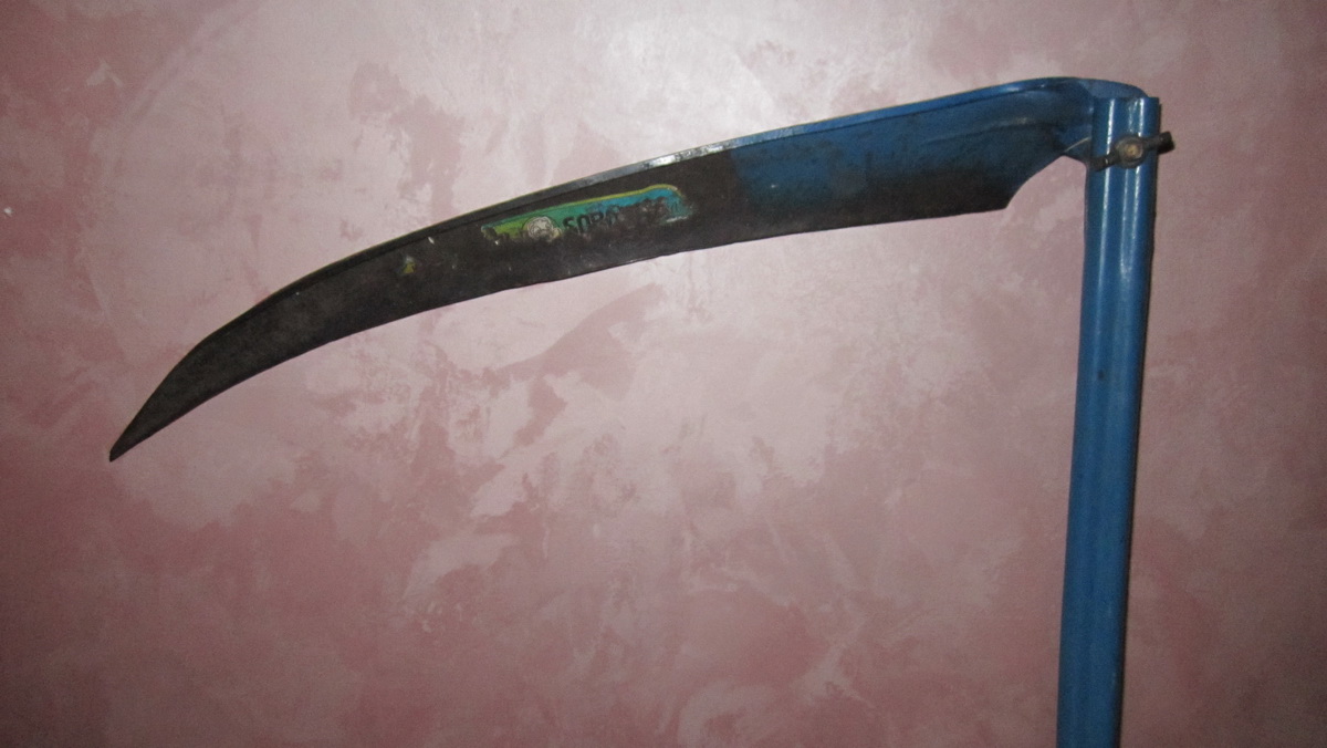

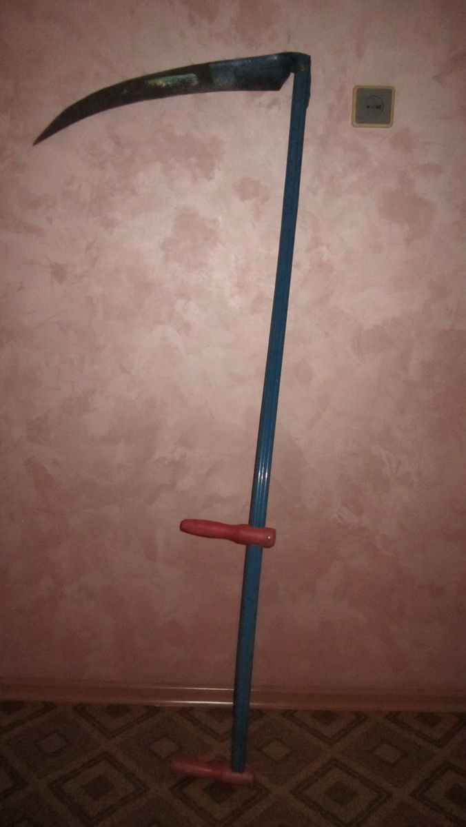

У меня забраковал покупатель и не купил косу, даже за 500р.
❗ Я не специалист. Говорит что изделие изначально изготовлено бракованное.
Полотно мало выгнуто вниз, и не параллельно земле.
То есть, чтобы параллельно земле, надо рукоятку ниже держать.
А для лилипутов и низких, в самый раз.
Что Вы скажете?

Зажать в тиски и подогнуть по вкусу.Завод их все одинаково делает.У меня то же надо рукоядку ниже держать что б параллельно земле было-видать так изготовитель штампует

Maksimov, что бы понять "...тупые инженера по косам.." или нет необходимо сделать фото одной косы в анфас , без ручки ! В месте крепления по-моему есть изгиб ,или так кажется.Вот ним и достигается необходимый угол наклона а не полотном.

Все кто тут писал никогда не видели косу. "Тупые инженера" это изобрели сотни лет назад и с тех пор ничего не менялось. Коса как коса , абсолютно никакого брака. А покупатель лох. Все дело в самой, так назову - в палке. Ею бы огреть по спине этого самого нынешнего горе конструктора. Угол наклона выбирается именно по росту и она находится не в косе а в месте крепления косы. Раньше на деревянных делали на месте крепления надрез под углом для каждого персонально. Для "лилипута" одно а для "великана" другое. Вот и вся настройка. Это знал каждый дед.

skolin, вы как всегда на высоте классно! Только какое отношение это поделие имеет к настоящим косам коими пользовались 100 лет назад и пользуются поныне? Или у этой железки без жёстких воздействий возможна какая то регулировка? И поверьте, я такое поделие, только на дюралевой ручке в руках держал и регулировать пытался, пользоваться им нормально невозможно.

БЕЗЫМЯННЫЙ, все верно. Автор видимо сам слепил такую ерунду. У него же видно что коса прижата винтом к трубе . Значит никакого угла и регулировок. Лезвие у него смотрит вверх, такой если только махать в воздухе. Покупатель прав на 100.

skolin, ещё раз для тех кто все обо всем знает: это подобие косы именно в таком виде с некоторыми вариациями выпускалось несколькими заводами СССР ( какими именно, по какой цене и какие отличия Гугл подскажет). Крепление именно такое без каких либо регулировок и с вечно откручивающимся барашком. У меня ещё и рукоятка была дюралевая так ее периодически разгибать приходилось.
Но есть одно но: в давние и не очень давние времена были косы называвшиеся "горбушами" (опять же для желающих подробностей Гугл с Яндексом) техника косьбы которыми сильно отличалась от привычных нам кос "литовок" (в 2014 пробовал косить горбушей середины 19 века). И вот если к этому поделию подтянуть технику работы "горбушей" то может что то слегка похожее и получится.
