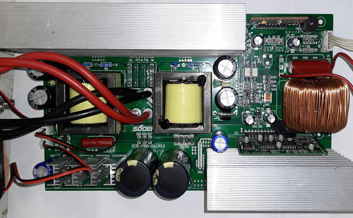

Долго и верно служил, питая лазерный принтер в автомобиле, пока по недосмотру не "осушил" АКБ. Перестал "держать" нагрузку. Мигает протект.
Низковольтная часть: Питается от АКБ. Модуль на SG3525AP+LM324, ключи MOSFET HY3506, ОС на TL431+817 "завязана" на ВВ.
Высоковольтная часть: Питается от вторички 24В. Модуль на проце генерит импульсы для формирования на выходе чистого синуса, ключи IGBT K75T60, ОС на GS8050M+817 "завязана" на ампл. 220.
Всё целое (выпаивал-мерял).
На ХХ выдает синус 220В. Потребление 1,8А/12,5В.
Под нагрузкой (30, 40, 60Вт) начинает "проседать" ВВ. Дальше не нагружал - ЛБП мах5А
Напряжение ВВ - ок.400В. Вроде многовато. "Поигрался" с ОС. Снизил до 310, но "просели" вторички с 22В до 10В)
Вопрос к спецам, кто "собаку съел" на преобразователях. Какое ДОЛЖНО быть ВВ?

Проверить работу блока со свежезар. аккумул, исправными. Пока говорить о неисправности устройства рановато. Хотя напряж. 400в меня смущает.

Если речь идёт о корректоре мощности, то норма.

skvorcovs77, Напряжение ВВ - ок.400В
Чем мерял? У меня тоже в отложенных лежит 3 кВт. Мультик на выходе показывает 220 в, а осликом 560 амплитуды. На управлении выходных ключей меандр красивый, на выходе тоже без артефактов, грузил всего на 100 Вт так как ключи к радиатору не прилеплены. Не пойму причину вылета выходных транзисторов. Преобразователь работает у дальнобойщиков-не успевают чайник закипятить как преобразователь вылетает. Питание 24 вольта. Ключи с одной партии, проверял на макс напряжение.
Сергей Шпаков
Сообщения: 137
Сообщение #5 От 20/04/2026 20:36 цитата
У чайника - 2200вт, а у преобразов. - 1500вт активных, вот он и выходит из строя.
