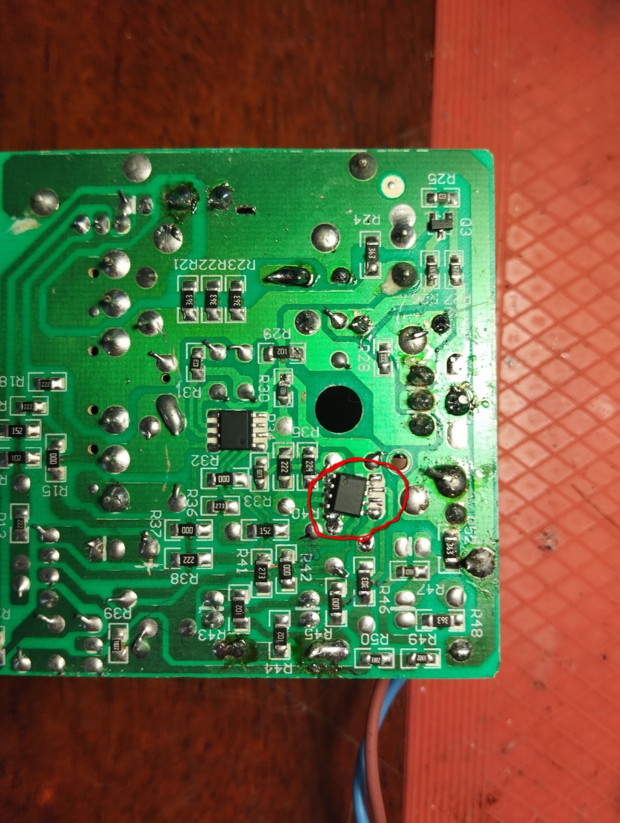

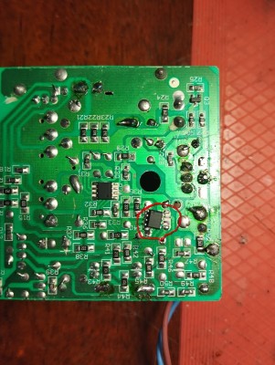

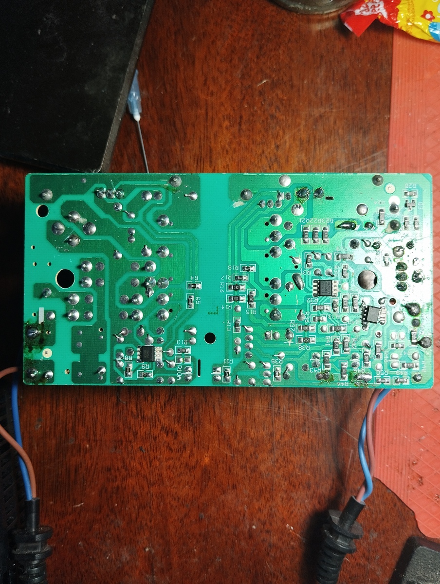

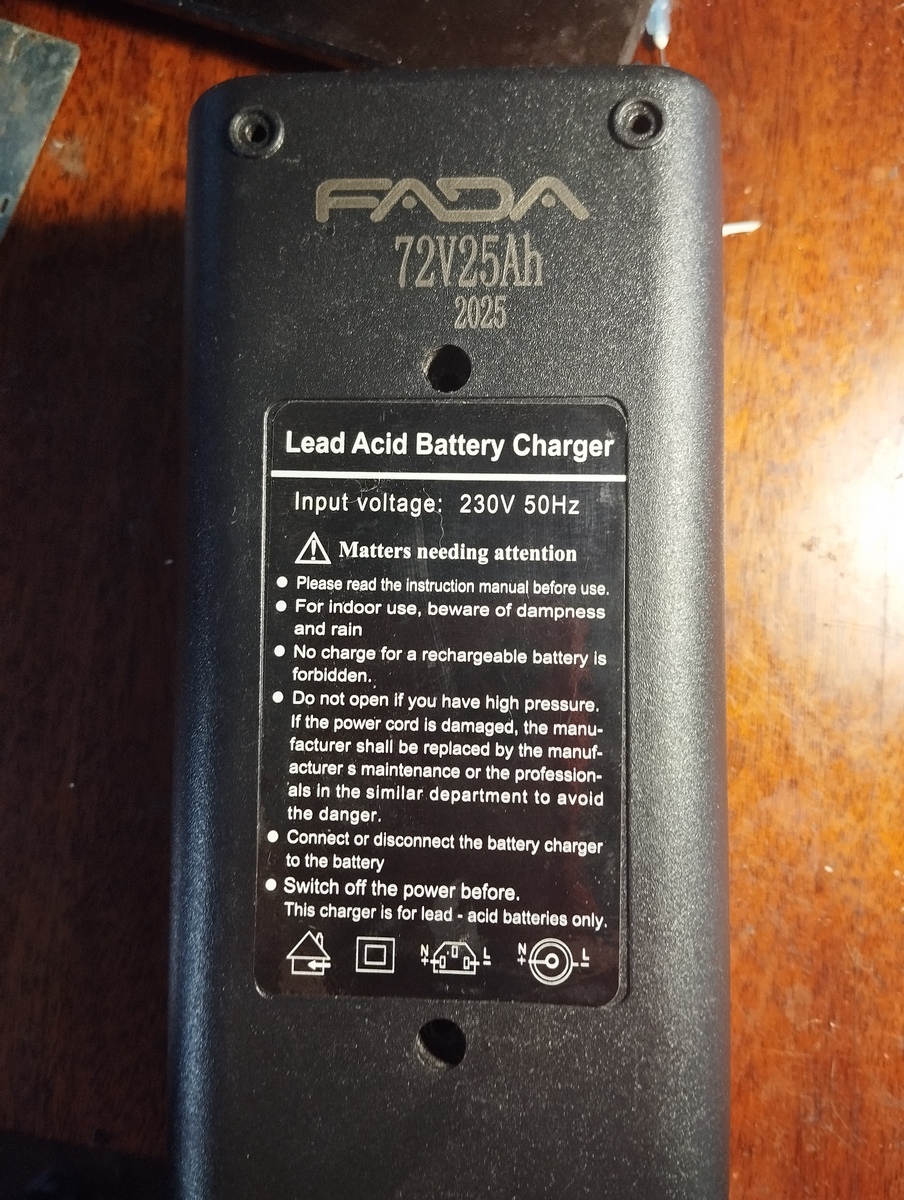

зарядка электро-скутера FADA N9 72v25Ah
микруха стоит в паре с операционником LM358 маркировка срезана лазером или не было вообще, так как следов нету...

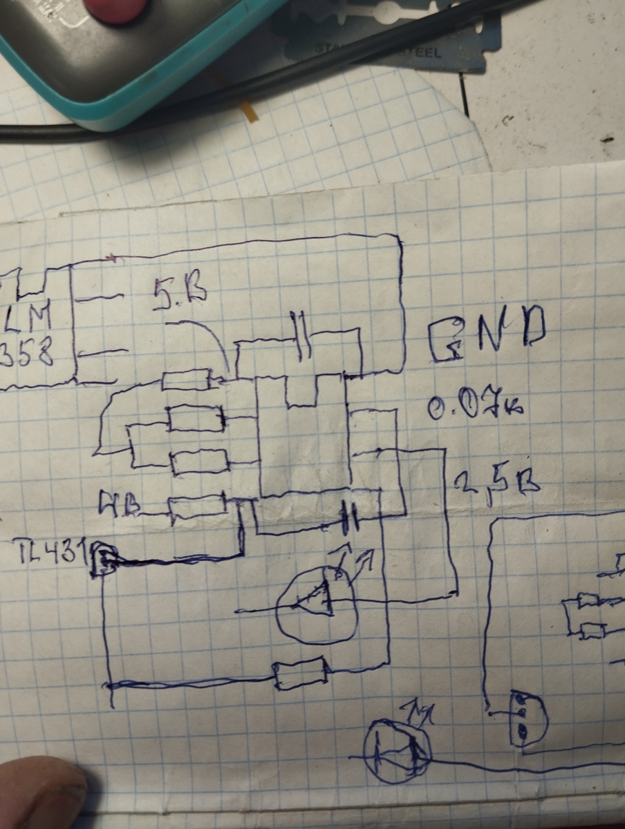

попытался зарисовать обвязку

похоже на ОУ такой же LM358 - упр.светодиодом...этот LM358 включен с шунтом с него выход через резюк на светодиод обычно сдвоенный.....такая схема в зарядках на 42 вольта 2 ампера часто встречается (контроль заряда АКБ)...если ваша микра с шунтом и она дохлая - проверяем шунт и диод шотке на выходе и меняем ОУ там обычная LM358
ДОБАВЛЕНО 10/08/2025 05:22
посмотрел разводку схемы....там 1 микра работает с шунтом и выход = защита от козы с оптроном на ШИМ и с неё берётся сигнал нагрузки (при зарядке) - на 2 микре собрана тупо индикация заряда АКБ - можно смело ставить LM358 с небольшим навесом - если нет такой в наличии то впринципе можно поставить любой ОУ - светодиод запитать нужно всего от 5 - 10ма

если бы были 2шт. 358 то зачем было бы с нее срезать маркировку?

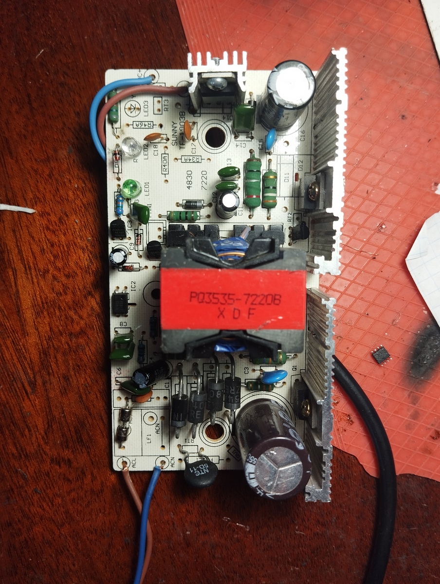

Сообщение #5 От 13/10/2025 00:36 цитата
по GND не подходит не LM358 не 3842
3842 тут стоит в горячей части
Сообщения: 17960
Сообщение #6 От 13/10/2025 17:21 цитата
Мож таймер 555 моргаликом работает подмигивание

Сообщение #7 От 14/10/2025 23:51 цитата
n max писал:
на входе ноль пока
не подключиш к АКБ
ДОБАВЛЕНО 14/10/2025 22:54
попалась на днях такая же зарядка, там тоже нет маркировки, но схемка уже немного другая
