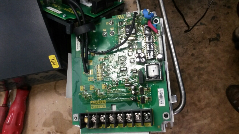

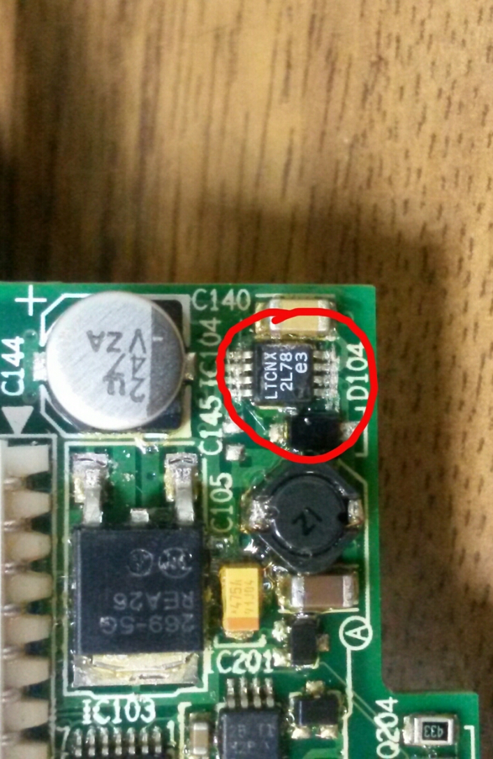

помогите опознать шим контроллер
khars67
Сообщения: 14
Сообщение #1 От 27/09/2017 22:03 цитата
Преобразователь частоты 2,2 Квт ATV312HU22M2.
Похоже схема рабочая,на Шим приходит 27в. С него идет напруга на 5 вольтовый стабилизатор.От бп даёшь 5 вольт индикация и настройки начинают работать.
То ли шим неисправен,то ли управление на него не приходит.Питание 3 и 5 нога.
Шим выделен.

Сообщения: 17957
Сообщение #2 От 28/09/2017 00:11 цитата
LT3505
khars67
Сообщения: 14
Сообщение #3 От 28/09/2017 08:26 цитата
Огромное спасибо! классно!
