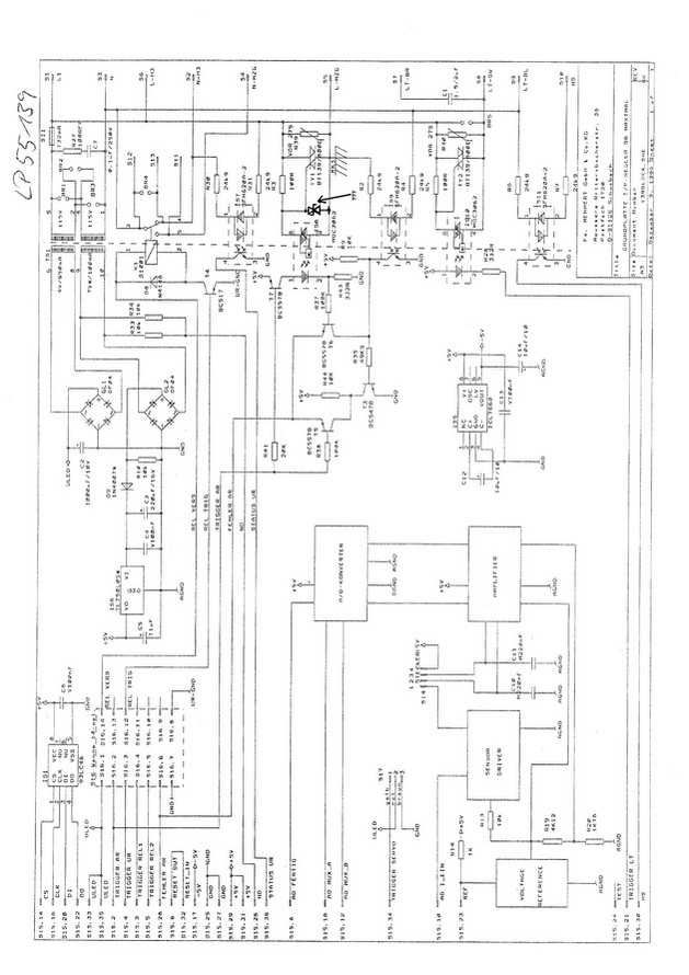

Прошу вашей помощи. Поступил ко мне прибор, сушильный шкаф с микропроцессорным управлением поддержания рабочей температуры в камере.
Первый раз выгорели по схеме элементы:
R30, R31, R3, R2, R4, R6,R7, не отмеченный на оригинальной схеме полупроводниковый прибор (я его добавил жирным курсивом и сопроводил знаками вопросов), триак, оптопары IS7, IS8, Is9, IS10
Для идентификации неизвестного и не указанного на заводской схеме полупроводникового прибора, он был выпаян, маркировка не читалась, на прозвонку был пробит в обеих направлениях. Для дальнейшего понимания он был распилен пополам и обнаружен, что этот прибор двунаправленный, т.е. имеет структуру такую же как и двунаправленный стабилитрон.
В первый ремонт, я этот неизвестный полупроводниковый прибор не стал устанавливать вообще по причине отсутствия его на схеме, и при этом сушильный шкаф после замены всех вышедших из строя элементов (за исключением злополучного неизвестного полупроводника) проработал около 5 месяцев при практически круглосуточной работе.
Мой вопрос состоит в том, может быть он вышел из строя по причине отсутствия этого неизвестного элемента? Если так, то как его идентифицировать?

Есть схема, установленный на плате, но отсутствующий элемент находится в районе TY1, отмечен стрелкой и отмечен жирными линиями.
  Scheme_Furnance#.jpg  122.7 КБ  Скачано: 1605 раз(а)
