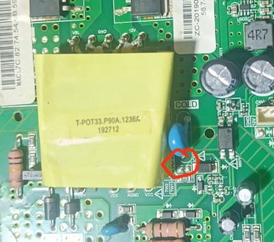

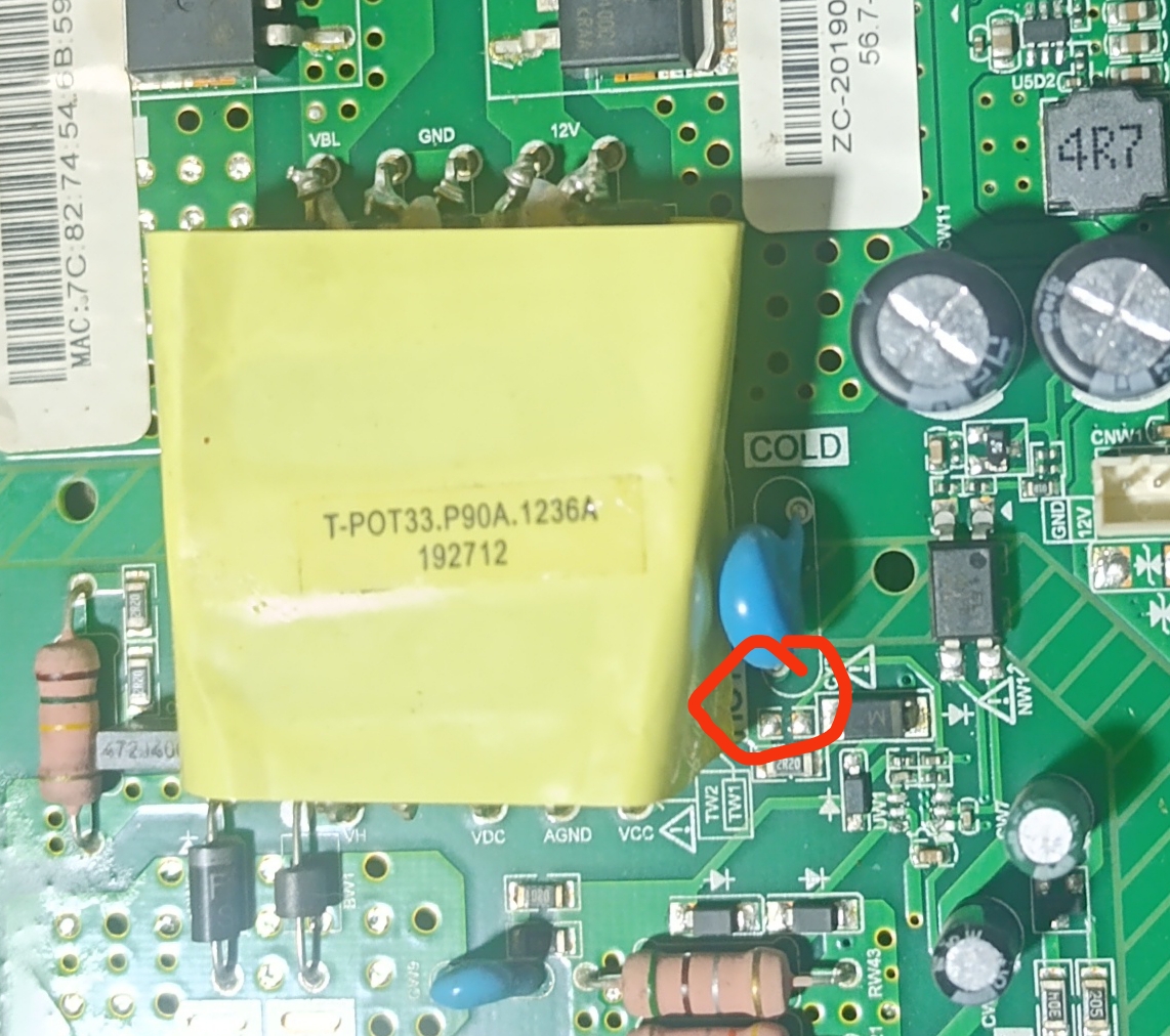

Доброго всем дня. Прошу помощи кто знает или кто сталкивался. Нужна схема или помощь в опознании детали. Резистор разорвало вщент a схему которую нашел на просторах интернета не указывает его номинал. Телевизор Kivi 40f600GU main HK.T.RT2831P639

krivoy61007, Ни чего там нет с завода , по ссылке увеличь (щелкни картинку ) и сам посмотри .
https://electron-x.ru/hk-t-rt2831p639-kiv-tun515y28311m06.html

но там был кусок пластика разорванного. Плюс в схеме что я нашел есть резистор что идёт на 3 ногу шимки вот схема что я нашел
но приму за факт..

Вот еще схема , номиналов нет, какая ШИМ стоит, по даташиту определи номинал по 3 ноге, может составное R было , или кондер стоял .

в общем шимка стоит 277r27. В продаже нашел 273r27 полностью аналог вроде. Завтра вишлют. Буду пробувать без резюка. Все равно номинала нет. А там по итогам буду смотреть

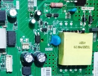

ничего там не разорвало... на этом месте ничего не припаяно
ДОБАВЛЕНО 02/08/2025 20:28
покрупнее

Что то ШИМки не очень то похоже друг на друга , особенно по 3 лапе .
