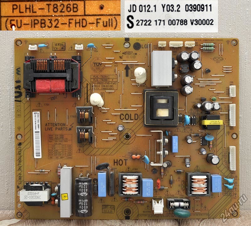

Ищу схему БП PLHL-T826В (PHILIPS 32PFL7404H/60)
kanto
Сообщения: 45
kanto
Сообщение #1 От 14/12/2016 21:11 цитата
Помогите найти схему PHILIPS Model: 32PFL7404H/60 С/V: Q548.1E LA
Inverter: PLHL-T826B. В представленных на форуме мануалах схемы БП нет. Очень прошу!
 Размер файла:  217.62 КБ
 Просмотрено:  639 раз(а)

Сообщение #2 От 14/12/2016 21:41 цитата
kanto,
А я очень прошу состав микрух выложить этого БП -уже не надо стоит скорей всего дежурка FSQ510 , что стоит в ККМ ?
в инверторе OZ9966GN исходя из этой инфы http://tel-spb.ru/remont-tv-lcd/philips-32pfl8404h ,ну зачем схема понадобилась ? работай по шитам и всё

Сообщение #3 От 15/12/2016 13:33 цитата
eduard2 писал:
kanto,
При включении в сеть моргает красный светодиод на лицевой панели 3 раза, пауза затем повторяется. Код ошибки 3 - неисправность БП. Начал с дежурки. 3.3 вольта как положено, есть. Больше ничего. Я понимаю что проц должен дать команду на включения БП, но смущает код ошибки, т.е. рано лезть в майн искать сигнал Pw/on. Подскажите, где капнуть? Кратко: Телек был залит водичкой. Вылетели силовые полевики, TL431 в коротыш, за ней ZT2907 (2F) тоже. Ещё вопрос по TL2431, можно поставить TL431 с пересчётом делителя или нет? Подазреня на неё тоже есть

Сообщение #4 От 15/12/2016 14:04 цитата
При замене шимки FSQ510 на новую (с магазина) 3v3 пропало, поставил старую), заменил L6599D в PWMе, так же заменил FAN7530 (PFC).
