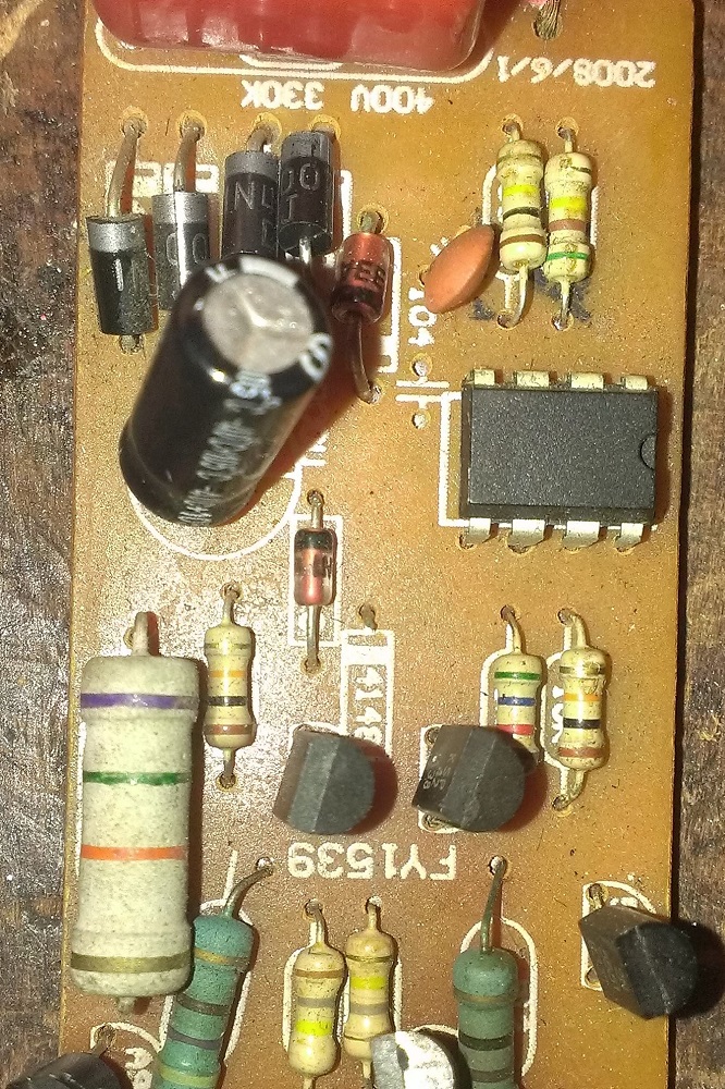

Драйвер светодиодной люстры.
PiterI
Сообщения: 71
Сообщение #1 От 01/11/2020 10:00 цитата
Помогите опознать микросхему драйвера. Установлен в люстре. Выходное напряжение драйвера 50-70 В.

Никола-борода
Сообщения: 2950
Никола-борода
Сообщение #2 От 01/11/2020 10:15 цитата
PiterI, Даже схема есть, подбирай под нее здесь .
https://remont-aud.net/ic_power/

Сообщение #3 От 01/11/2020 14:30 цитата
Это не шимка, а стабилизатор тока.
Китай их шлепает сотнями разных моделей.

Сообщение #4 От 01/11/2020 14:43 цитата
К сожалению, в таблице аналогов нет ничего подходящего. Очередная китайская придумка, которую расшифруют года через два. недовольство, огорчение

Сообщение #5 От 03/11/2020 14:11 цитата
PiterI писал:
А снять микросхему за одну минуту, внизу возможно чудик спрятался.. Второе: фотографию со стороны дорожек чтоб нарисовать схему - минутное дело.В общем проблем не вижу.

Сообщение #6 От 03/11/2020 18:23 цитата
Схему нарисовал и выложил в PDF. Микросхему выдрал и проверил, нет надписи.
ДОБАВЛЕНО 03/11/2020 19:29
Эта микра не просто зажигает трёх цветные двухвыводные светодиоды, но меняет цвета в соответствии с программой.

Сообщение #7 От 08/11/2020 12:56 цитата
PiterI писал:
Нет надписи под ней и на ней - так и должно быть. Потому что это программируемый контроллер и не подлежит широкой огласке. Если бы даже нашел шить все равно ниток не подберешь. Я вот на 101% уверен что она исправна. Одно лишь слово люстра подтверждает это.

Сообщение #8 От 08/11/2020 16:31 цитата
Да, микра исправна. Были закорочены выходные транзисторы. Просто стало интересно, что там за зверь такой стоит.

Сообщение #9 От 08/11/2020 16:36 цитата
rommo писал:
Судя по выложенной автором схеме - это всё таки PIC-контроллер.
