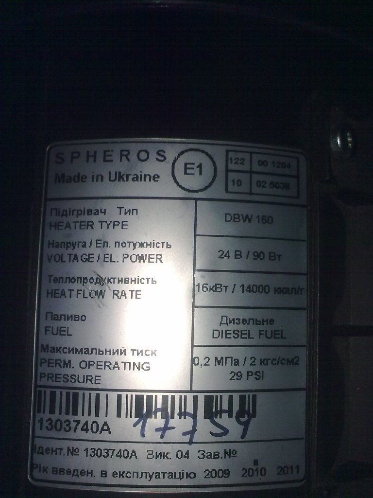

spheros dbw 160 блок управления 1553. хочется чтоб он нагонял рабочую температуру двигателя в эталоне или хотя бы близкую к ней.

Сообщение #12 от 05/12/2013 09:47 цитата
mixazz писал:
Во первых нужно измерить температуру теплообменника во время отключения котла и уже судить, что нужно предпренимать. Если проходимость низкая или помпа работает с недостаточной эфективностью, то котел нагреет сам себя и отключится. Если же темература во время отключения мала, то нужно заменить термодатчик отключения, контакты оного приходят на 1 и 7 восьмиконтактного разьема.
mixazz
Сообщение #13 от 05/12/2013 19:32 цитата
serega-64, спасибо я так в общем и думал.

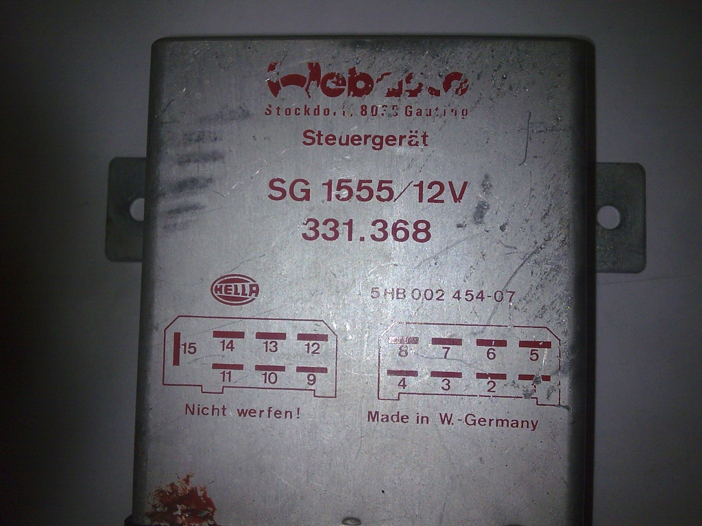

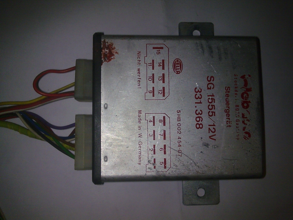

Коллеги! Нет ни у кого схемы расключения Webasto LO 2305, 12V, 4 kW, мозг SG 1555/12V; 331.368, Hella!?

budmit, Фото разьема и внутренних потрохов в студию.

budmit

budmit
Сообщения: 32
Сообщение #17 от 13/12/2014 14:28 цитата
вот фотки! Вот нашёл ещё ссылочку, может кому интересно http://hanshehl.eu/staheiz.htm#top
