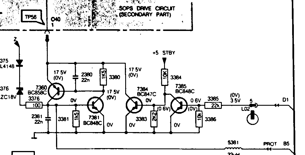

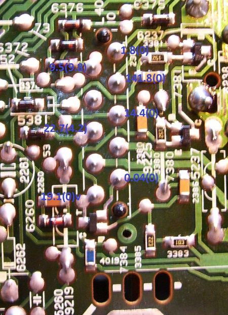

Состав A2579,TDA3654,TDA4650,TDA4680,TDA6111,TDA8732,SAA7280,SDA9087,SDA9088
пришел с диагнозом не выходит из ДР, проверил все электролиты и пропаял, результата не дало. В боковой плате БП был трестнут кондер 0,15мкр позиция 2351.Замеры напряжения на БП ДР 5в и 19,5в есть, при запуске БП напуга на +В=38в и падает, на + и -15в добегает до 12в и падает, напряжения появляются на 1сек не более(подключал лампу вместо строки).Запуск есть и на строке, но не успеваю разглядеть импульс. Славное сопротивление защиты убирал, не помогло, телевизор при входе дает следующие данные, сначала ничего не горит затем вкл зеленый светодиод (вкл) затем загораются все три, ДР, раб и еще в верзу зеленый светодиод 2 кружка в середине стрелка, не знаю что за код ошибки, при этом напруги на строку нет, вместо + и - 15в есть почти 2в.Понимаю что тема старая как и ящик, прошу помочь пнув меня в нужном направлении,фото прилогаю.
ДОБАВЛЕНО 22/12/2014 15:13
В мануеле есть коды ошибок, но такого не нашел
  2014-12-22_131026.png  117.97 КБ  Скачано: 288 раз(а)
  2014-12-22_131302.png  104.38 КБ  Скачано: 280 раз(а)

Kolupalkin, я проверял строку и даже кондеры сопротивления, транзисторы целые оба, я в сервис входил как полностью с рабочей строкой и подключенными всеми делами так и с лампочкой вместо строки, напруга появляеться ведь есть высокое на присоске, интересует именно этот код,для меня эти ящики марока честное слово, хотя без сервиса лампочка моргала 1 раз и все, в сервисе хоть код добился

goga_tv, прочитать не смог, протекты убраны засчет перемычки в сервисе и 3545 сопрота, о каком мануале речЬ? мое только то что я дал, к сожалению я не вкурсе обозначения символа что с верху горит, все что связано с ошибками в мануале я выложил вверху, я так понял что если отмечено поле или несколько полей на странице что соответствуют сигментам которые горят это и есть мой код, но я незнаю что обозначает данный код и сигмент в верхнем ряду
