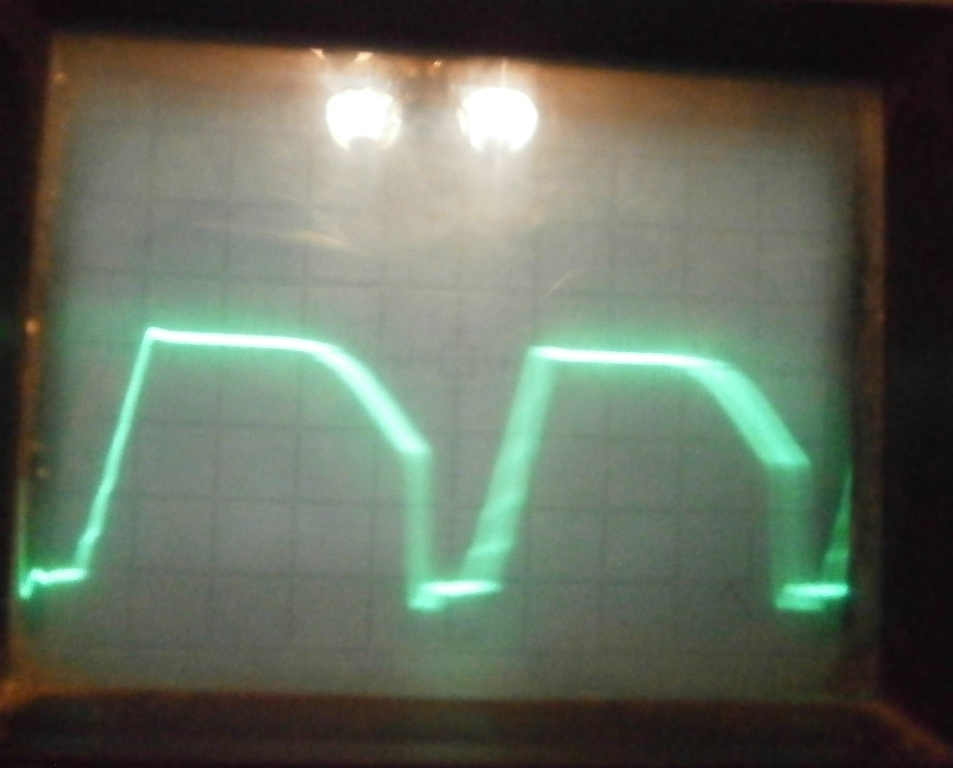

Haier HT-3718, состав:
CPU 8821CPNG4JF7
Memory 24CO8B
KP LA7840
HOT CS5885
УНЧ CD2611GS
Тюнер TDQ-6SVD/126HR
БП STR G9656.
Телевизор пришел с пробитой м/схемой блока питания STR G9656. За неимением оной заменил на STR F6454 (http://tele-servis.ru/forum/viewtopic.php?t=2531), при этом примерно за 1мин она нагревается до 60*. Дольше не держу включенным во избежание теплового пробоя микросхемы. Выходные напряжения в норме:
+В 105В
+ВУ 175В
+КР 25В
+16В и +20В.
Телевизор на данном этапе работает в штатном режиме, но вызывает подозрение быстрый нагрев STR F6454. Как проверить ТПИ на наличие кз витков? Не исключаю причины в нем. |

Тогда непонятно: что может вызывать такой быстрый нагрев м/схемы? |
SASHATOD
Сообщения: 9882
Анатолий Оробцов, Не в режиме она работает.
Поиграйся с токовым датчиком но не увлекайся. |

victorx
Сообщения: 2116
может так должно быть,под контролем попробуй дальше расти будет?Градусов до 80-90 не должно что то случится |

Анатолий Оробцов, ТПИ,можно ппроверить генератором ROTORA,о нём много писали на форуме. |

Анатолий Оробцов
А причина вылета 9656 какая?
Ситуация такова:Изначально этот телевизор поработав минут 20 начинал импульсно выключаться. Причиной данной ситуации явился сильный нагрев м\сх STR G9656. Когда принудительно охлаждал радиатор (протирал его тряпочкой смоченной в спирте), телевизор работал сколь угодно долго. Проверил все режимы БП-норма(см.пост№1). Я добавил с обратной стороны дополнительный радиатор с КР и поставил на прогон.Телевизор проработал день баз проблем и клиент его забрал. Через несколько дней в нем пробилась STR G9656. |

Анатолий Оробцов, а проверька ты (желательно заменой) цепочку из конденсаторов, резистора и диода параллельно обмотке первички ТПИ.

Анатолий Оробцов писал: | сильный нагрев м\сх STR G9656.. | Пэвка по питанию , про токовый датчик тебе уже писали,
электролит в горячей части. |

Господа у него стояла STR G9656 а он поставил STR F6454.
Ему нужно обвес под неё подгонять или она так и должна греться при этом ТПИ.
Но почему у Анатолий Оробцов, родная сгорела это уже другой вопрос. |
pion
Сообщения: 1600
Проверяй- не проверяй, а неисправные детали всё равно придётся менять. Неужели их там так много? И потом, где замеры напряжений на самой микросхеме, на сетевой банке? Во вторичке нужно бы проверить, не греются ли электролиты. На лампу 60Вт. можно попробовать запустить, отключив ненужные нагрузки, и посмотреть температуру микросхемы при этом. А вообще, первая сгорела, вторая также перегревается, нужно искать неисправный элемент в БП, если нагрузки не перегреваются. |
