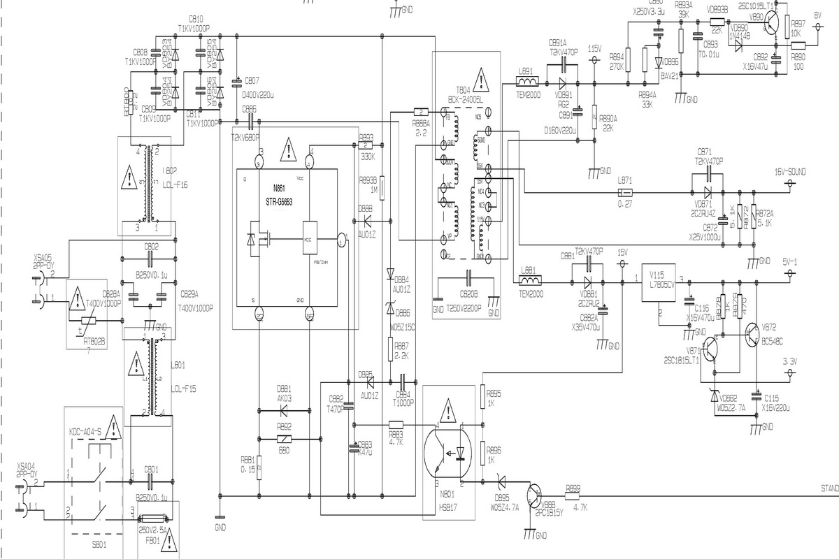

Akai 14CT01 шасси EX-1A1
состав: Центр.проц-TDA9381PSN2/2I1091,тюнер-TDQ586M, память-24С08, кадровая-TDA8356, УНЧ-TDA7057Q, HOT-BU2508DX,БП-STR-G5653
БП ВСК 24005L
При включении со стороны импульсника происходят щелчки
замена STR-G5653, Оптопары ничего не дала прозвонил все диоды вокруг кондесаторы поменял 220мкф х 160В, 470мкфх35В,1000мкфх25В, 220мкфх450В.На входе БП выводах 3 ,4и5, 6 260В.

Где измерения,или нам догадаться?

на выводах ИБП
ДОБАВЛЕНО 22/06/2012 00:36
простите не так посчитал
ДОБАВЛЕНО 22/06/2012 00:42
на 4 выводе STR-G5653 напряжение меняется от 11,5В до 15В

На входе БП выводах 3 ,4и5, 6 260В.На выходе нет всё по нулям.Меня интересует на входе хватает ли БП для запуска.Если все так и должно быть значит получатся умер импульсник

Да что же тебе можно посоветовать, родимый, если ты даже не знаешь, что проверять? Ты вторички проверил?
