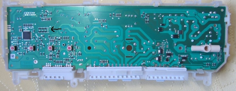

Автор | Сообщение |
legomar
Здравствуйте!
прошу помощи. Товарищ попросил отремонтировать Витязь 51тц-5107д который хранился в гараже с поломкой, с его слов "белая горизонтальная линия по центру экрана", тут понятно.
При осмотре: изображение на весь экран, только бегают горизонтальные черные линии и просматривается изображение, на черных линиях видно обратный ход луча. Напряжения БП во вторичке занижены , из 125в было 106в, поднял до 117в , и остальные стали в норме.
БП - мп420-3
модуль разверток - МР403-4
КОС405-3
Подскажите, где дальше копать, кадровую развертку? Не нашел тем с таким дефектом.
Скину фото ТВ.
Заранее благодарен! |
jonster
Сообщения: 1176
legomar писал: | Подскажите, где дальше копать... | Девайс староватый очень, ЭПС-метр нужен. |
Yuritsh
Сообщения: 18498
Резистор параллельный кадровым катушкам? |
jonster
Сообщения: 1176
Yuritsh писал: | Резистор параллельный кадровым катушкам? |
Yuritsh, ни разу не встречал этих оборванных резисторов на таких девайсах, они там даже почти не греются (одноваттники), а ТС схалтурил - типа платы обозначил, а реальный состав не выложил. Очень знакомое, но помню - в МР всё крылось типа вольтодобавки и около, но в кадровой. А кадровая там мудреная.
Пусть ТС состав нормально выложит, тогда и гадать не придется. Имхо - про ЭПС-метр вопрос не закрыт. Думаю - всё проще.
legomar, настроенный канал тоже не мешало бы прискринить. |
БЕЗЫМЯННЫЙ
Бегущий по граблям
Сообщения: 7236
"БП во вторичке занижены , из 125в было 106в, поднял до 117в" если поднял просто покрутив подстроечник, то надо начинать с ремонта БП, причем возможно с сетевой банки. |
jonster
Сообщения: 1176
БЕЗЫМЯННЫЙ писал: | "БП во вторичке занижены , из 125в было 106в, поднял до 117в" если поднял просто покрутив подстроечник, то надо начинать с ремонта БП, причем возможно с сетевой банки. | Часто сами подстроечники требуют замены. Проверяются тестером легко. |
БЕЗЫМЯННЫЙ
Бегущий по граблям
Сообщения: 7236
jonster, ага, и полосня из за подстроечника. |
STIPLER
Халтурщик
Сообщения: 5865
БЕЗЫМЯННЫЙ писал: | надо начинать с ремонта БП, причем возможно с сетевой банки. |
Лезет сеть 50 гц. |
VStar47
Сообщения: 829
legomar, а если покрутить R11(2,2k) - "частота кадров", заменить С10(47мк/16V) ?
P.S. Прискринить, - т.е., уменьшить ускоряющее.
Если сеть 50 Гц, то, кажется, д.б. искривление вертикальных линий ? |
БЕЗЫМЯННЫЙ
Бегущий по граблям
Сообщения: 7236
Есть большое количество свежей кофейной гущи, предлагаю очередное заседание форума гадалок и экстрасенсов считать открытым. Сорри за Офф. |
force-13
Сообщения: 468
БЕЗЫМЯННЫЙ писал: | "надо начинать с ремонта БП, причем возможно с сетевой банки. |
и емкость по 12в. |
ivan48
Синхронизация строчной развертки. |
VStar47
Сообщения: 829
Автор может только 1-2 раза копнул и сразу - вопрос : " Где?"
Ему указали: там,там и там ? То есть,приблизительно указали направления.Получилась кофейная гуща ( или мутная вода).
Не совсем согласен с БЕЗЫМЯННЫМ, но снимаю свой пост, чтобы сделать гущу по-прозрачней и тоже, - сорри за off. |
валентин-сибиряк
Сообщения: 8186
непоседа
Сообщения: 1939
Первое почему из гаража,второе почему попросил,в третьих как поднял до 117в.и вообще ты хоть знаешь с чего начать и умеешь ли ты читать схему. |
legomar
Сори за отсутствие в теме, разбирался с тв. Всем спасибо что не оставили без внимания. Разобрался, вылечил заменой резистора R59 150 Om и конденсатора C36 47 nF. Ну и попутно заменил все литы в МР403.
Ранее в БП заменил кр1033ЕУ5 наTDA4605 и полевик на BUZ90 , замена сетевого конденсатора, и др. элементы. Теперь вылезла другая неисправность убегают каналы, но с этим разберусь. Всем спасибо
БЕЗЫМЯННЫЙ
Бегущий по граблям
Сообщения: 7236
Хорошо иметь будьдозер |
legomar
По БП можна сказать бульдозер был.
А что ткнули носом в кадровую- огромное спасибо, нашел быстро. |
jonster
Сообщения: 1176
VStar47 писал: | ...P.S. Прискринить, - т.е., уменьшить ускоряющее... | Извиняюсь - тормознул. "Прискриншотить" вернее. |
