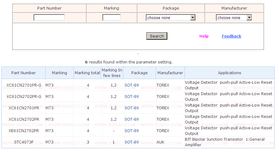

Помогите распознать транзистор в корпусе похожем на SOT-89
Написано в две строки: на верхней M73, нижняя 213 звонятся как NPN
но с утечками
Работал в инверторе подсветки LED панели телевизора

Сообщение #2 от 22/06/2015 16:12 цитата
 Размер файла:  365.19 КБ
 Просмотрено:  374 раз(а)

вот спасибо!!!! оно и есть STC4073F.
