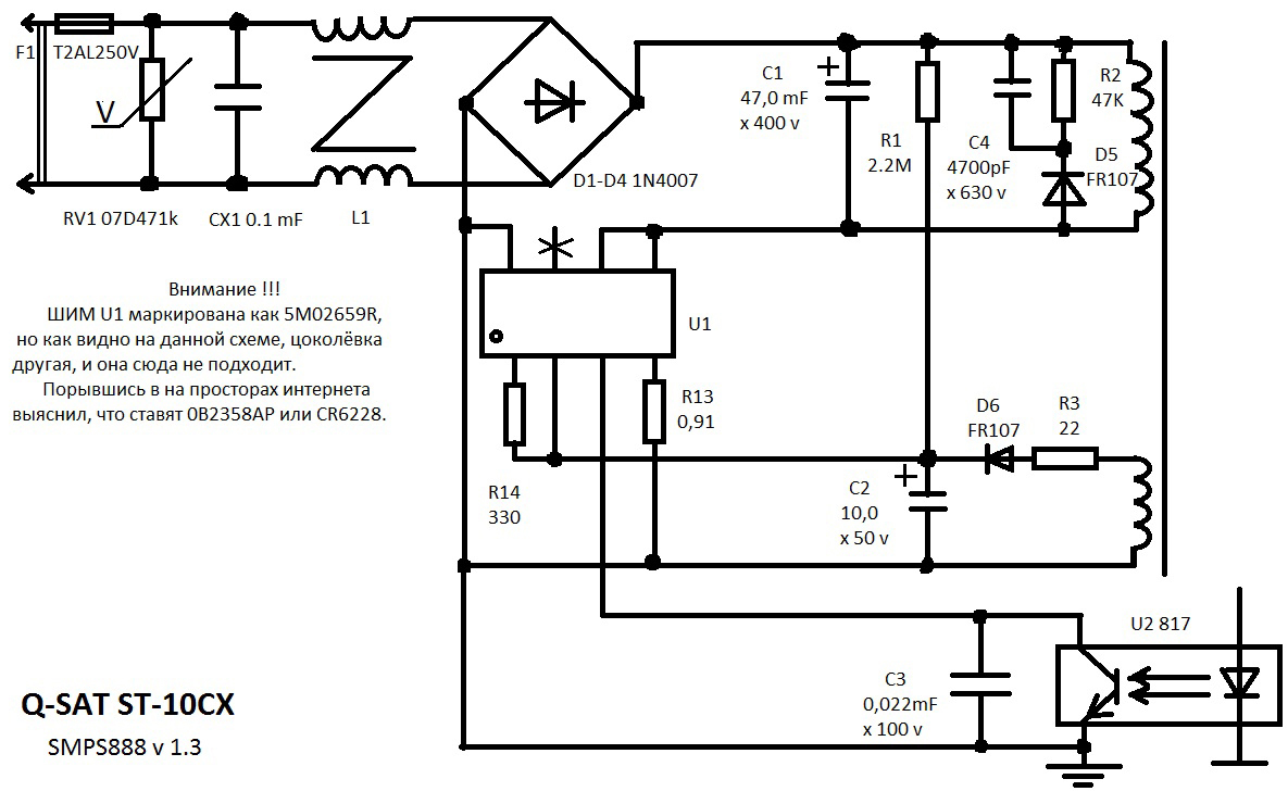

Всем доброго времени суток!!!
Итак сегодня запустил свой SMPS888 VER1.3. Вместо "чудной" ШИМ 5М02659R от производителя поставил свою 5М02659R с радиорынка. Как и говорили выше распиновка их в корне отличается друг от друга. Если запаять напрямую, то будет практически короткое на выходе диодного моста. Поэтому, чтобы не резать дорожки запаял ШИМ проводками. Подключение получилось следующее: 1,6,7,8 ШИМ спаял между собой и проводком припаял на место 5 ноги на плате; 2 нога ШИМ - на место 8-й ноги на плате; 3-я ШИМ - на место 2-й ноги на плате и 4-я ШИМ - на место 3-й ноги на плате.
Заодно, на всякий случай, были заменены все кондёры вторички. Пока полёт нормальный.
Всем спасибо за информацию. подшучивать, дразнить

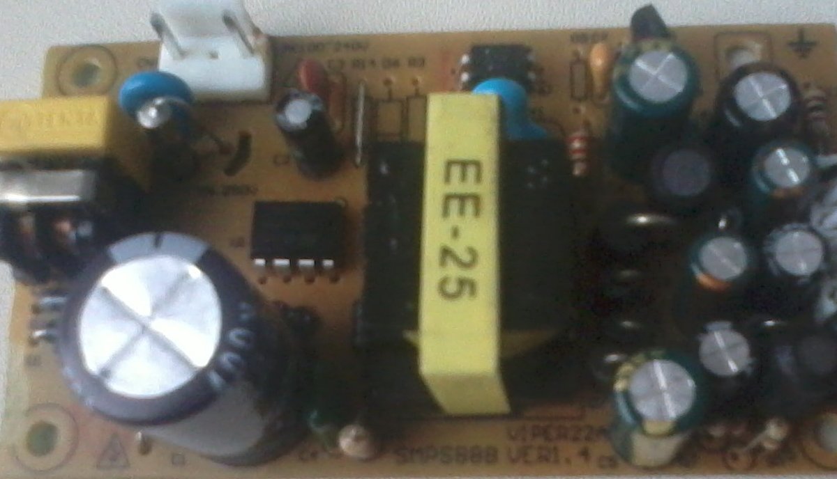

с SMPS888 VER1.4. еще не встречались?
Там тоже стоит чудо ШИМ "5М02659", но уже другая...
Первичка как как здесь, что подойдет взамен?
  VER 1.4.jpg  88.07 КБ  Скачано: 5449 раз(а)
  Фото-0034.jpg  90.93 КБ  Скачано: 2696 раз(а)

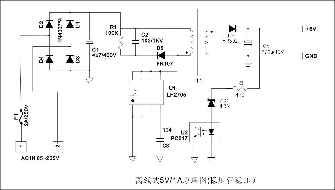

freeman3000
Сообщение #25 От 30/06/2015 20:28 цитата
Вот схемка первички этого БП и возможная шимка по цоколёвке
 Размер файла:  241.88 КБ
 Просмотрено:  4117 раз(а)

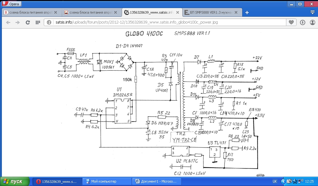

Для ремонту використав микросхему DMO 265 R .На платі резистор R -13 поміняв на 6.2 кілооми. Викинув R-14 .Викинув R1 Замість R1 впаяв нависним монтажом 150 кілоом з плюса електроліта на 5 ногу микросхеми .На платі відпаяв С3 підпаяв .резистор R6 -1.2 кілоом .Микросхема вивод 1 плата 8 .Вивод 6.7.8 плата 5. Вівод 4 плата 4 Вівод3 плата 3 .
 Размер файла:  246.2 КБ
 Просмотрено:  4432 раз(а)

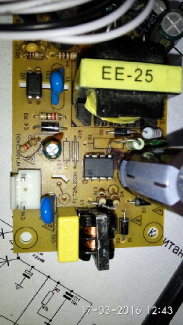

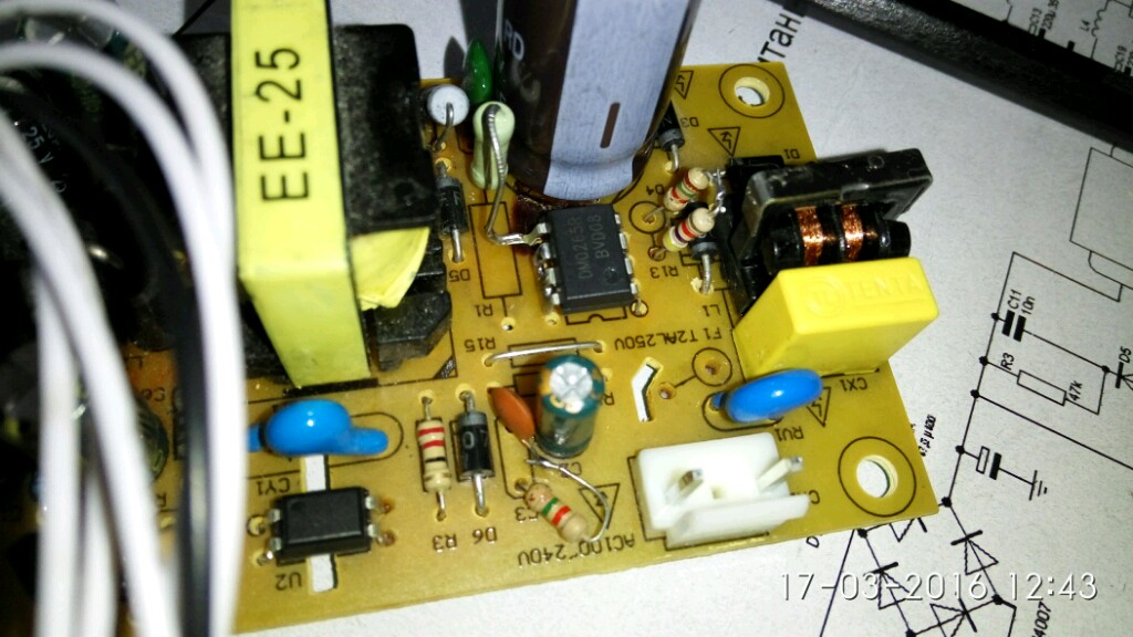

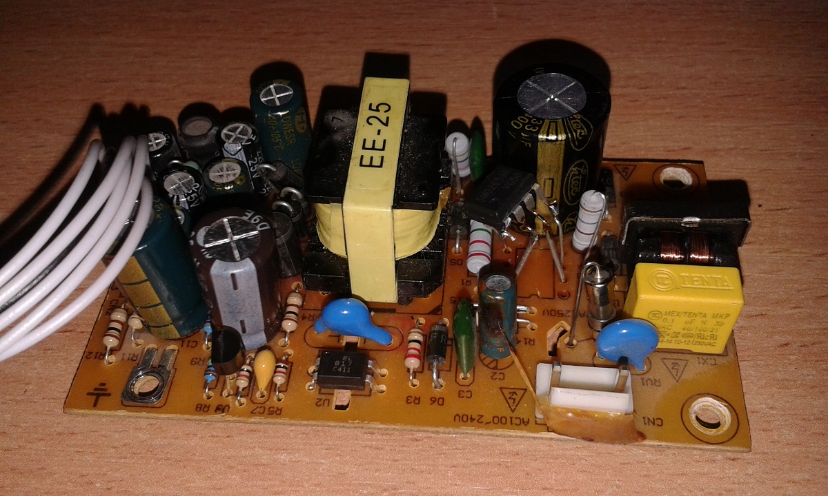

revolt77
Сообщение #39 От 17/03/2016 12:55 цитата
ЖЕНІК писал:
Плата v1.3, родной 5м02659R бахнул, под рукой только DM0265R, сделал как ты, все работает.спасибо за подсказку.только я к 3 ноге еще добавил кондер и резюк.
  IMG_20160317_124349-1024x576.jpg  143.51 КБ  Скачано: 2751 раз(а)
  IMG_20160317_124319-600x1066.jpg  131.62 КБ  Скачано: 2077 раз(а)
