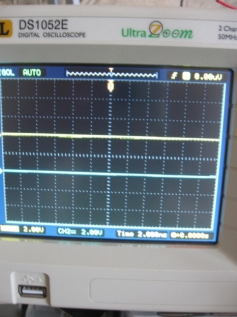

Минут десять потратил чтобы спаять кабель и минут пять на набор заветных команд в гипертерминале и получил 100-мегагерцовый осциллограф.Все великолепно получилосьулыбка
Кому интересно,ссылка на первоисточник
http://www.eevblog.com/2010/03/31/eevblog-70-turn-your-rigol-ds1052e-oscilloscope-into-a-100mhz-ds1102e/
Эквивалентная дискретизация
  2.jpg  196.72 КБ  Скачано: 7989 раз(а)

kapral_82, А ты пробовал подавать сигнал 90Мгц, просто есть несколько нюансов, один из них называется ---"Скорость захвата осциллограмм" в модели 50Мгц она другая, в модели 100Мгц скорость увеличина.
kapral_82
Сообщения: 440
kapral_82
Сообщение #3 От 01/05/2010 20:06 цитата
У меня нет под рукой генератора.А смысл подавать 90 МГц?Синус в этом случае не интересен,а вот прямоугольник до 33 МГц интереснее посмотреть.Тут еще прикол в том,что 1052 и 1102 сделаны на одном и том же железе.И суть заключается в том,что бы железо начало понимать что есть что.После праздников сравню с Тектрониксом TDS2022,думаю ничего неожиданного не будет.Во всяком случае все можно вернуть на место

А входные цепи как раз в этом случае и позволили сделать такой финт ушами.Прикол в том,что во входных цепях стоит варикап,который и режет полосу в одном случае,а во втором отключается программно

Прямой кабель RS-232 (2-2,3-3,5-5)
Да,и смотри,если версия прошивки 2.04,нужно сделать даунгрейд до 2.02,иначе серийник поменяется,а модель нет.

Сравнил с Тектом.Генератор пришлось придумывать,взял интегральный генератор для TMS320 проца,т.к нормальные генераторы у нас до 10 МГц.Щуп риголовский 150 MHz
ДОБАВЛЕНО 05/05/2010 12:34
Щуп тектрониксаовский 200 МГц
Риголовский щуп
Тектрониксовый
