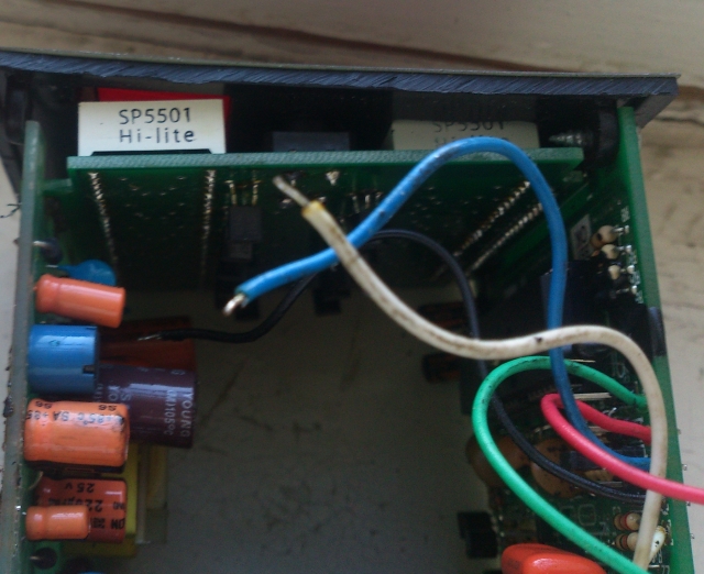

Nafigga
Доброго времени суток! имеется мост СА7100/2 . Зарядное устройство подверглось напряжению 47В, и при этом обуглился DC-DC конвертор фирмы Liner вот что уцелело - LM... Может кто знает точный тип или аналоги??? |

Nafigga
Спасибо за ответ! Попало очень просто вместо автомобиля в 12 вольтовых вход воткнули блок питания стабилизированный, который как позже выяснилось оказался неисправный 47В выдал, а стандартный блок на 220В давно сломался( где его заказать так и не нашел (КА1512).
ДОБАВЛЕНО 26/10/2014 21:44
Фото есть, ну как его тут отправить!? Кстати DC-DC преобразователь фирмы liner после того как сгорел сплыл с платы от высокой температуры, после его пайки обратно прибор работает, только этот преобразователь сильно греется)-вот хочется его заменить. |
