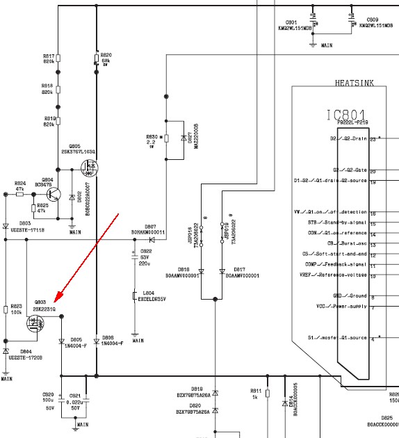

Если быть совсем точным , то изображение появляется на одну секунду и пропадает . Пропадает подсветка . Звук остается , каналы переключаются , звук регулируется , на пульт реагирует . Вкл - выкл . Экран темный подсветки нет . Если внимательно смотреть на изображение , которое появляется на секунду , то можно заметить , что в центре , по горизонтали наблюдается широкая темная полоса . Не сильно явно , но заметно . Инвертор имеет три больших трансформатора . На каждый по четыре лампы . Такое ощущение , что четыре средние лампы не светятся . Замерил напряжения . На инвертор поступает 24 вольта все время . Когда ( 1 сек ) есть изображение и когда только звук . Блок питания выдает все напряжения . Разве что вместо 13 присутствует 12,08 . Возможно так и должно быть . На выводе ADIM 2,6 вольта . Без разницы есть изображение или только звук . На выводе BL то-же самое 5,2 вольта . На выводе PWM -0.4 раб. и 0 вольт только звук . В общем подозреваю инвертор . Есть возможность заказать всю плату целиком . Кто-то имеет статистику по этой модели ? Инвертора дохнут часто ?

Инвертора дохнут часто. Но можеш пролететь - статистика 50/50 % инвертор/лампа. Если не гарантия, или не запрещено вскрывать панель то вскрой и осмотри лампы на предмет треснутости в шейке у вывода (да и вооще по всей длине). Такой дефект част для этих панелей. А вот инвертор можеш проверить - проверяй обмотки трансформаторов, сверяй. Не получается дефектануть - подкинь внешние лампы или заменители (имитаторы ламп) на ту часть где подозреваеш что лампа не светит. Проверь. Все поймеш.

andros, У среднего транса четыре вывода , на какие вешать резюки ?
ДОБАВЛЕНО 13/08/2010 00:39
MC33067P БП
SGTV5810C
LAE-CC1
SII9185CTU
VF3651.00-17
ЦП закрыт экраном и теплоотводом .
