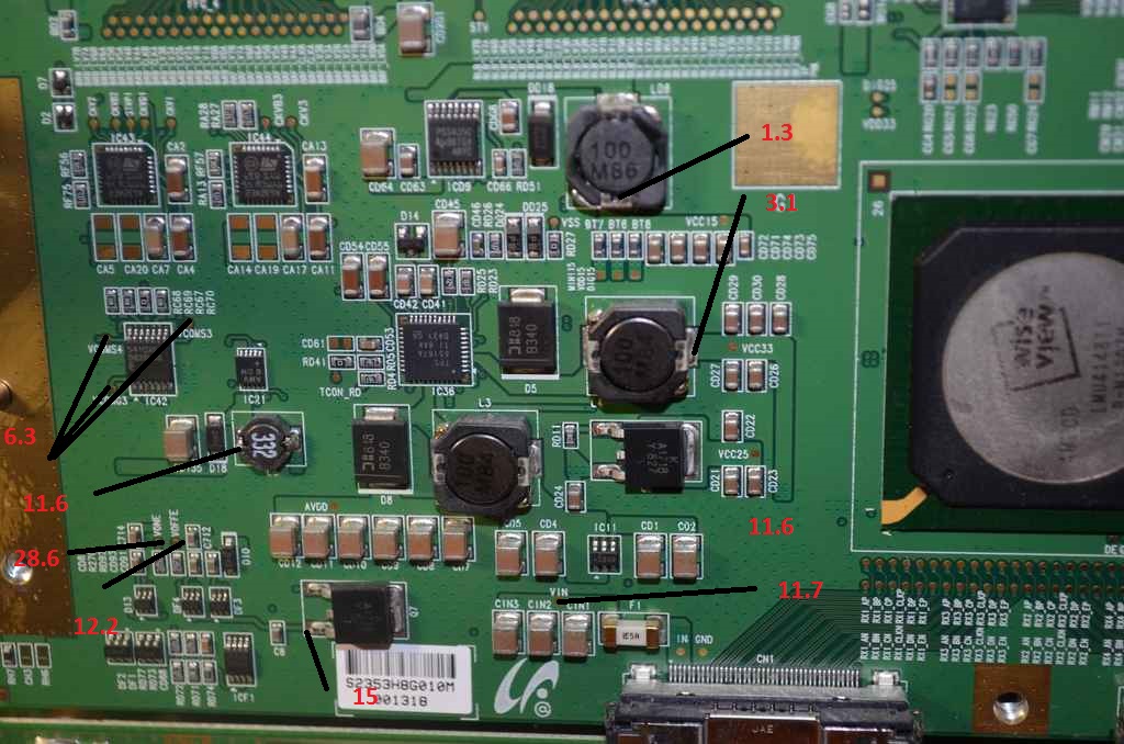

И так, панель LTY550HF01-001 TCON 550HHC6LV0.7
Питание 11,7V присутствует, Сейчас пытаюсь составить табличку с какимето предварительными замерами, а также с подробным составом ткона.

вот кое какие данные, вижу что кое что пропустил, вечером продолжу...
На сколько реально что это вообще ТКОН?
под микроскопом все пролез, все целое, память знаю что эта дохнет, но по картинке очень не похоже....

Сообщение #7 от 26/10/2014 10:01 цитата
jon-cs, уточни, Voffe плюс или минус 12 вольт?

Сообщение #9 от 26/10/2014 21:45 цитата
Вот обновленная диаграмма, Voffe конечно же минус.
Сегодня для на всякий случай поменял один из чипов памяти, изменений нет.
Но, сегодня решил подключить источник сигнала, и обнаружил что после включения пока полосы не проявились на весь матрас есть изо, но через строку, убавил почти до минимума яркость контрастность их стало намного меньше, да и не видны почти. Но всеравно через строку.
Сейчас без сигнала вролне прилично видно OSD.
