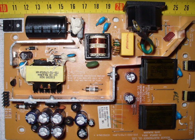

Dark Angel, не молчу, спасибо огромное за схемку, на 8 ноге ШИМ-а (LD7575PS) - напруга питания(около 290V) , его же выходе (5-я нога) импульсы есть, но амплитуда менее 1V и довольно странной для импульсных устройств формы (фронт не крутой, а закруглённый, ближе к синусу) частотой 8-11кГц, прозвонил "объвязку", подозрение вызвал только триод (FQPF8N60C,на месте 2SK2645 по схеме) инвертора, - выпаял гада, оказался нормальный. Сейчас сгоняю за нормальным осцолоскопом ещё раз 5-ю ногу проконтролю. Схемки не совпадают, по этому "на пальцах" объясни назначение и/или местонахождение U301 и U302, у меня на плате (и схеме) таких нет. На связи.

yrtchik, понятно. Выложи фото платы со стороны монтажа

...транз ещё не впаян, пассивные элементы все проверил, полупроводники то же...
 Размер файла:  164.52 КБ

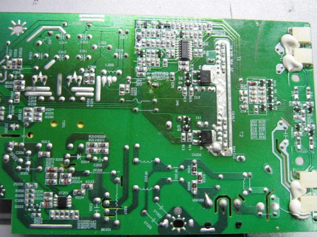

yrtchik, еще фото с другой стороны. Проверь предохранитель. В этих инвенторах другой прикол. С другой стороны платы два элемента в корпусе D-Pak. Выпаяй их. Точнее сними паяльным феном

У тебя такая плата?
 Размер файла:  172.02 КБ
 Просмотрено:  519 раз(а)

...не понял, о каких элементах идёт речь. Предохранители проверил - исправны.Фото платы один водин моя.Чуть позже доложу о результатах осцилоскопирования...

...готовясь к худшему решил приобрести новую ШИМку. В ожидании "прибытия" ещё раз "обмерял и перечитывал". Результат - усмотрел сгоревший рез-р R233, идин из двух поседовательно соединённых (R233-R234), через которые + 290V идут на 8-ю ногу (старый, видимо, я стал)..., точнее потемневший и утративший надпись.На R234 клеймо 0 Om.
